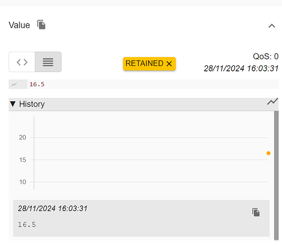

J’ai déployé tydom2mqtt. J’utilise mqttdiscovery pour faire remonter les commandes. Cela fonctionne bien pour l’alarme. L’alarme embarque un capteur de température extérieur or cela ne remonte pas :
Or je vois bien remonter l’information avec MQTT Explorer :
Une idée pourquoi cela ne remonte pas ?
Je dispose également d’un thermostat. Ce dernier remonte bien avec jeedore mais pas via MQTTdiscovery. Via MQTT Explorer, je vois bien les infos remonter :
J’ai essayé de créer les commandes via MQTT Manager sans succès. Une idée également où ça coince ?
log & json de découverte (bouton dans la page d’équipement) sont nécessaires… je ne sais rien faire avec des captures d’écrans dont les infos sont en plus coupées.
De manière générale, page santé jeedom, page config plugin (ces 2 pages aussi et surtout pour avoir les versions, pas pour voir que tout est vert) & tous les logs sont appréciés.

Concernant la température qui ne remonte pas, je ne sais pas ce que je peux te donner.
Quand je regarde MQTT Explorer, voici le topic qui me remonte bien la température :
sensor/tydom/outTemperature_tydom_1680622549_1680622549/state
La commande a l’air correcte :
Je ne sais pas pourquoi ça ne remonte pas.
Donc je répète pour être sur d’avoir compris: pour celle-là, la commande est créé dans l’équipement mais pas de valeur qui remonte?
elle avait déjà le bon topic?
je peux voir la config avancée de la commande stp?
Oui, c’est bien cela, j’ai pas touché au topic.
Quelle la date de dernière remontée dans mqtt explorer et la date de création de la commande?
autrement dit: y a-t-il eu une info publié depuis que la commande existe sous jeedom?
et est-ce que le démon était bien actif à ce moment? car si info publiée alors que le démon ne tournait pas ou que la commande n’existait pas, c’est normal, il faut attendre la prochaine remontée
Pour la partie climate, à tester dans la beta demain ce qui fonctionne déjà
La dernière en date :
La commande a été créé il y a plusieurs jours déjà du coup j’ai l’impression que c’est plus au niveau de la commande qu’il y a un truc.
Au fait si ça peut t’aider, voici que j’ai avec MQTT Explorer de façon plus visible :
