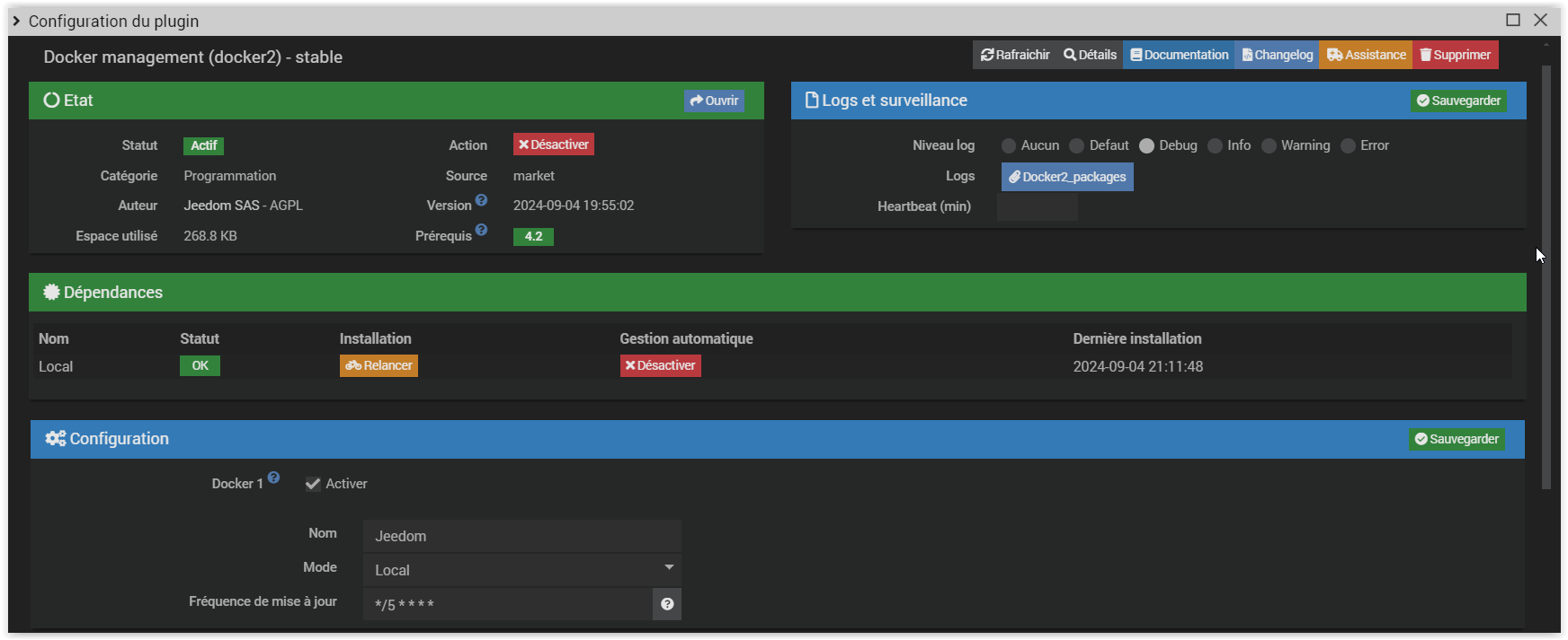

J’ai installé docker management dont voici les logs d’installation.
docker2_packages.txt (5,5 Ko)

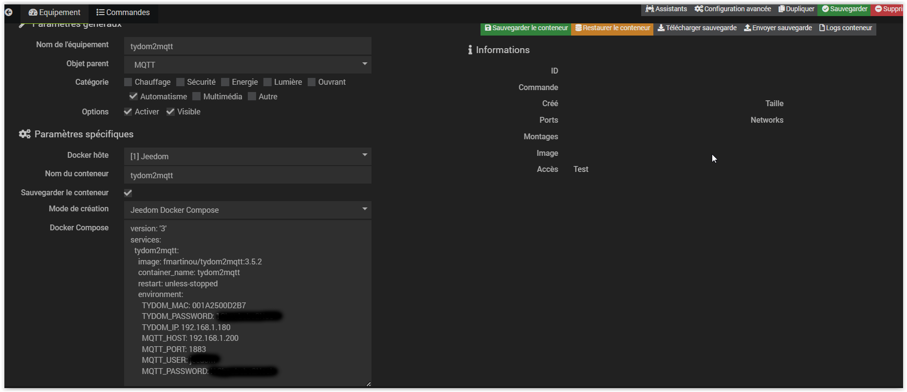

J’ai créé mon docker comme suit

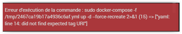

mais au moment de la sauvegarde, lorsque je veux activer le docker, j’ai ce message d’erreur. Bien que le plugin soit en debug, je n’ai aucun log.

Configuration du plugin

A priori, j’ai trouvé mon problème. Il n’aimait un caractère spécial dans le mot de passe de MQTT.

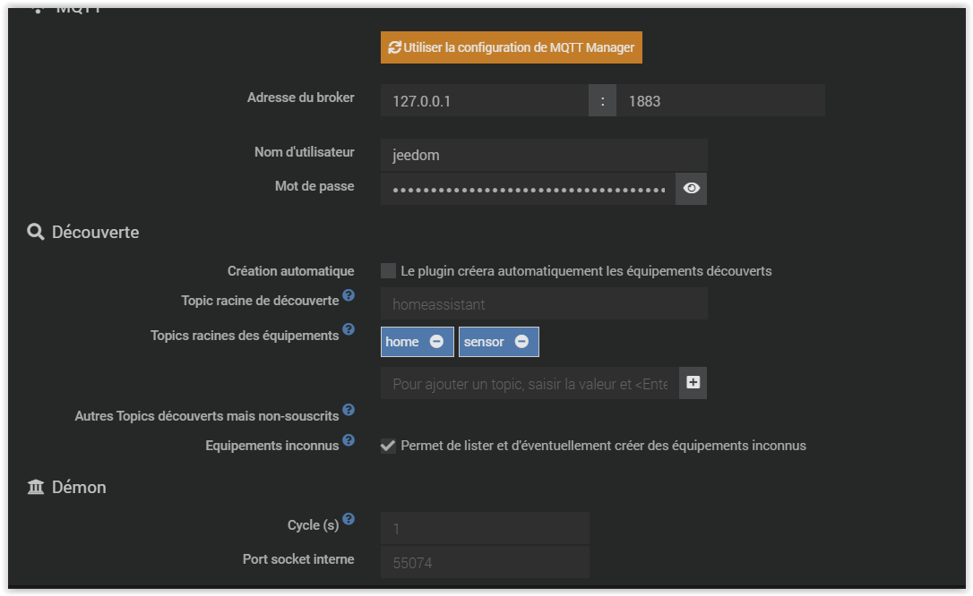

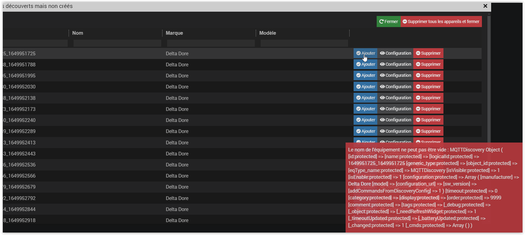

Dans la config de MQTT Discovery, j’ai ajouté « Sensor » dans « Topics racines des équipements »

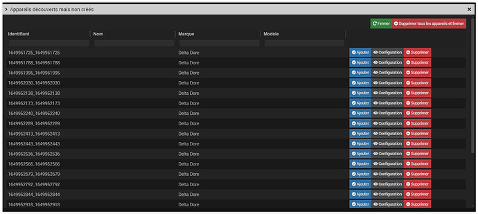

Et j’ai désormais des équipements découverts !!!

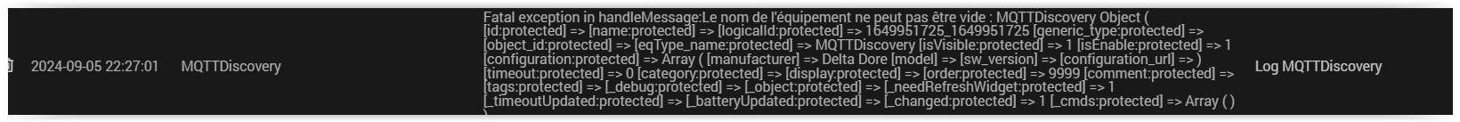

Le problème est que lorsque je clique sur ajouter, j’ai un message d’erreur. Une idée ?
J’ai un message d’erreur également en testant la création automatique.

La question d’origine est résolue.
Créez un autre post avec toutes les infos nécessaires et les messages en textes car les captures sont illisibles
Et il faut mettre les logs dans un Texte préformaté sinon c’est également illisible
