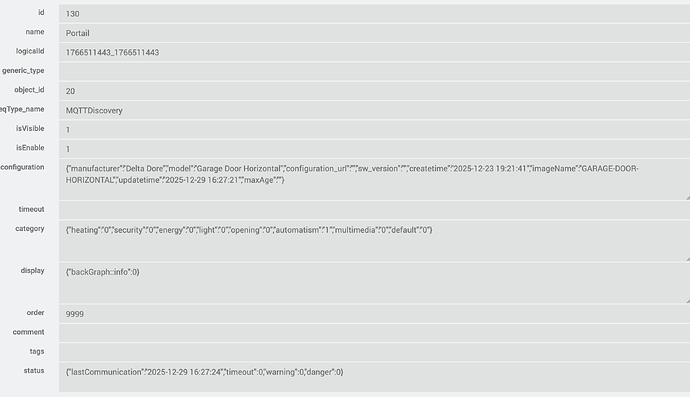

J’ai une box Luna et des équipements Delta Dore que je pilote via mqtt discovery (installation d’un docker tydom2mqtt version 3.6.0). Je rencontre un soucis avec une commande de portail, le module Tyxia 4620. Celui-ci remonte bien dans mqtt discovery mais les commandes actions (ouverture / fermeture) ne fonctionnent pas.
Voici les informations dans mqtt explorer :
{"name": null, "unique_id": "1766511443_1766511443", "command_topic": "cover/tydom/1766511443_1766511443/set_garageLevelCmd", "position_topic": "cover/tydom/1766511443_1766511443/current_position", "level_topic": "cover/tydom/1766511443_1766511443/current_level", "set_position_topic": "cover/tydom/1766511443_1766511443/set_garageLevel", "payload_open": "ON", "payload_close": "OFF", "payload_stop": "STOP", "retain": "false", "device": {"manufacturer": "Delta Dore", "model": "Garage Door Horizontal", "name": "Portail", "identifiers": "1766511443_1766511443"}, "device_class": "gate", "json_attributes_topic": "cover/tydom/1766511443_1766511443/attributes"}
J’espère avoir donné tous les éléments nécessaires pour bénéficier des lumières de la communauté.

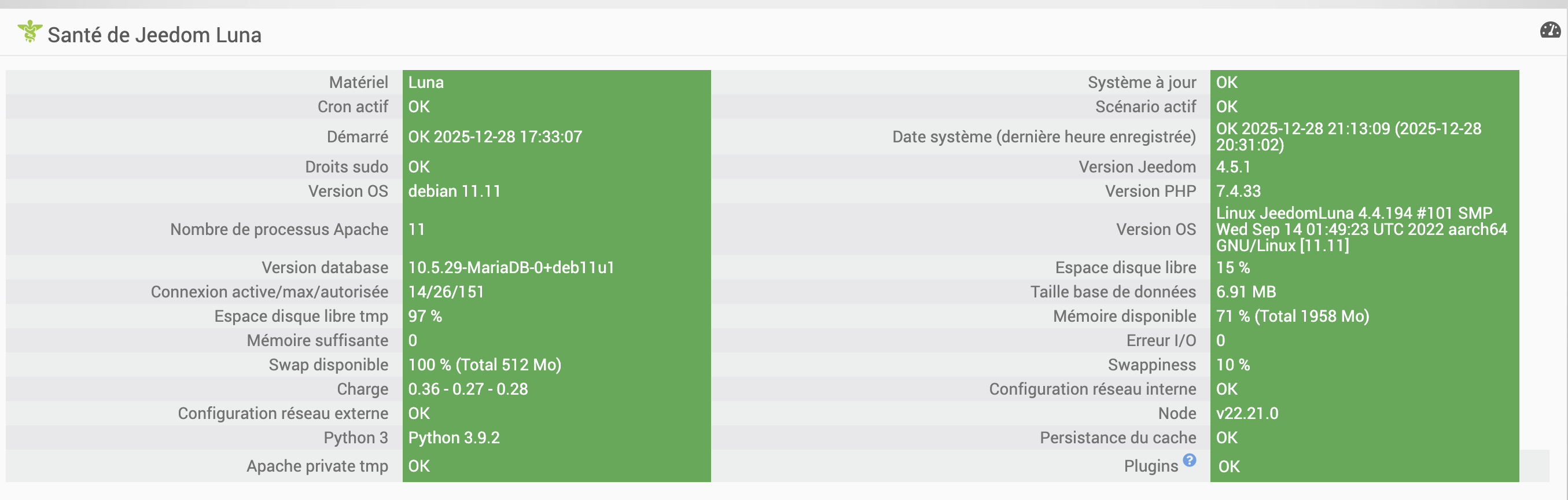

Informations Jeedom Luna
Core : 4.5.1 (master)
DNS Jeedom Luna : oui
Plugin : MQTT Discovery
Version : 2025-11-30 01:01:54 (stable)
Statut Démon : Démarré - (2025-12-28 17:35:07)

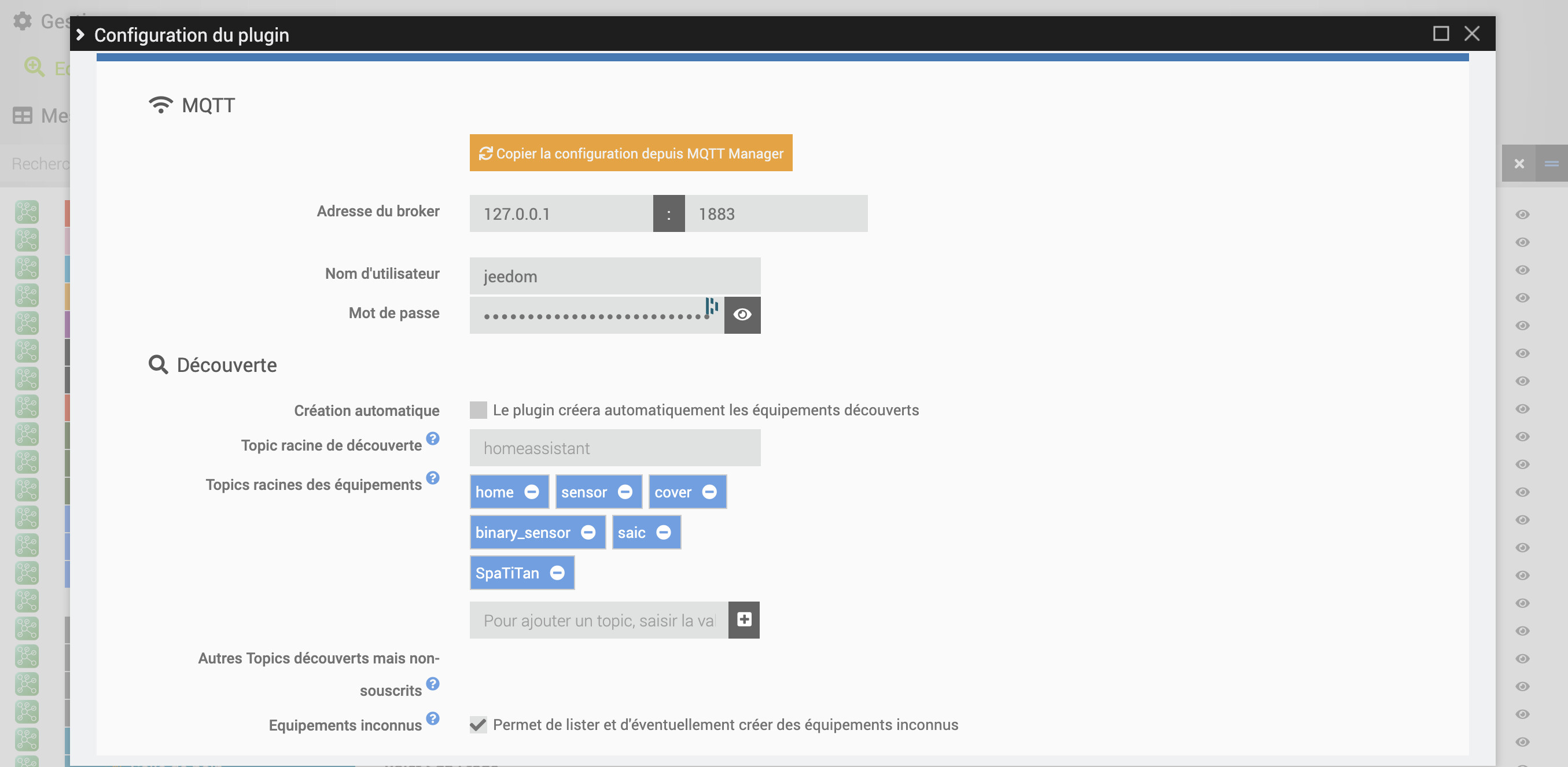

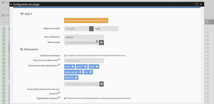

Page config du plugin svp, il y a une erreur dans votre config
La voici :
la page complète ca aurait été plus simple
du coup quelle est la config des logs?
  • mettez sur niveau INFO.
  • videz tous les logs
  • relancez les dépendances
  • relancez le démon
  • montrez moi tous les logs (ils ne peuvent pas être vide)

Ok donc la il n’y a plus d’erreur
Ca devrait fonctionner à présent excepté l’équipement dont la config est incorrecte mais je ne sais pas de quelle passerelle ca vient
Oui tout fonctionne sauf le contacteur pour le portail, id 1766511443. Ça vient de tydom2mqtt. Je ne sais pas ce qui pose problème dans la configuration.
je sais pas non plus, il faudrait que je vois la config pour ca
sur la page de l’équipement => bouton « info de découverte » => copier/coller le json dans un bloc Texte préformaté
Voici la configuration :
{"sensor":{"cover_class_tydom_1766511443_1766511443":{"name":"cover_class","unique_id":"cover_class_tydom_1766511443_1766511443","device":{"manufacturer":"Delta Dore","identifiers":"1766511443_1766511443","model":"Sensor","name":"Portail"},"state_topic":"sensor/tydom/cover_class_tydom_1766511443_1766511443/state"}},"binary_sensor":{"thermicdefect_tydom_1766511443_1766511443":{"name":"thermicDefect","unique_id":"thermicDefect_tydom_1766511443_1766511443","device":{"manufacturer":"Delta Dore","identifiers":"1766511443_1766511443","model":"Sensor","name":"Portail"},"state_topic":"binary_sensor/tydom/thermicDefect_tydom_1766511443_1766511443/state"}},"cover":{"1766511443_1766511443":{"name":null,"unique_id":"1766511443_1766511443","command_topic":"cover/tydom/1766511443_1766511443/set_garageLevelCmd","position_topic":"cover/tydom/1766511443_1766511443/current_position","level_topic":"cover/tydom/1766511443_1766511443/current_level","set_position_topic":"cover/tydom/1766511443_1766511443/set_garageLevel","payload_open":"ON","payload_close":"OFF","payload_stop":"STOP","retain":"false","device":{"manufacturer":"Delta Dore","model":"Garage Door Horizontal","name":"Portail","identifiers":"1766511443_1766511443"},"device_class":"gate","json_attributes_topic":"cover/tydom/1766511443_1766511443/attributes"}}}
Désolé pour le délai;
La version beta qui sera dispo demain devrait accepter les types « cover » sans state_topic qui n’est effectivement pas obligatoire.
L’équipement aura donc uniquement une commande « position » mais pas l’info string disant « ouvert » ou « fermé »
