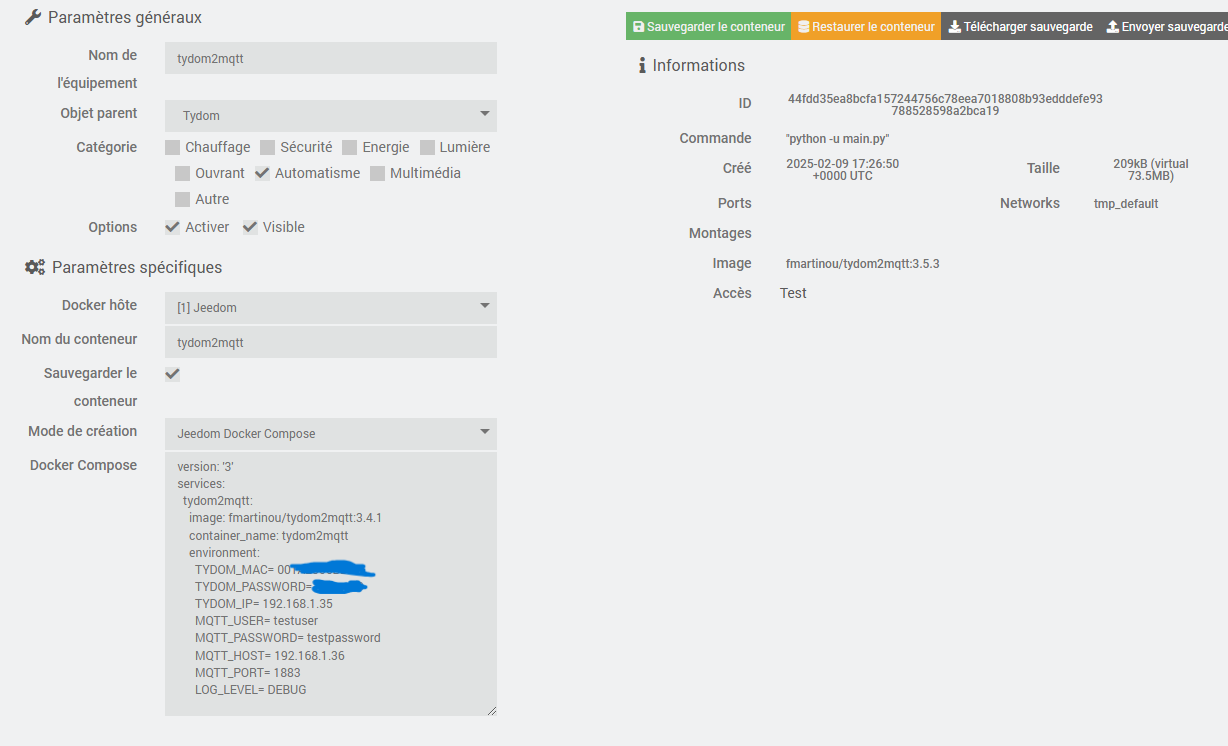

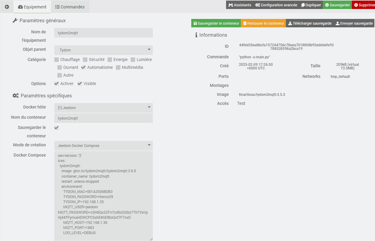

Bonjour j’essaye de installer tydom2mqtt avec un peu de mal car cela ne fonctionne pas,mais je ne suis pas sure de ma programmation au niveau du plugins docker management a ce qu’il faut placer dans la case docker compose

  • déjà montrez votre config au complet dans un bloc Texte préformaté et pas une capture d’écran, on ne la voit même pas au complet
  • suivez ce que les autres vous ont indiqué

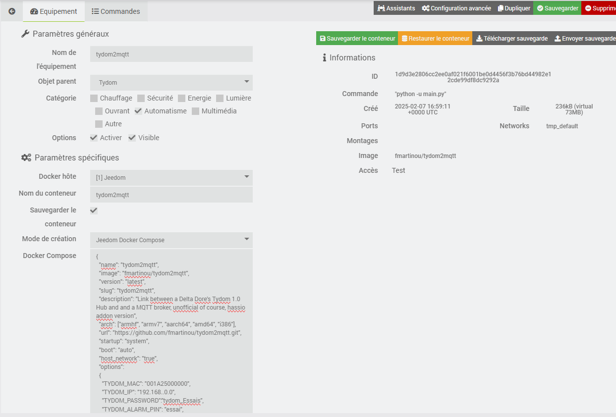

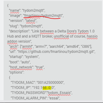

    l’image a changé et l’adresse ip n’est pas correcte: il n’y a jamais deux fois un point dans un ip et l’adresse n’est certainement pas 192.168.0.0 non plus:
Bonjour j’avais mis ca pour masquer

config docker management

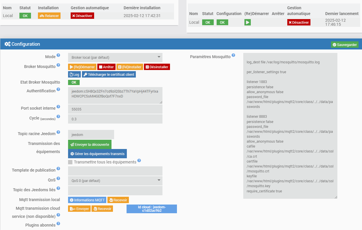

par contre dans le deuxieme docker pour mosquitto je ne vois pas ce qu’il faut mettre dans le docker compose

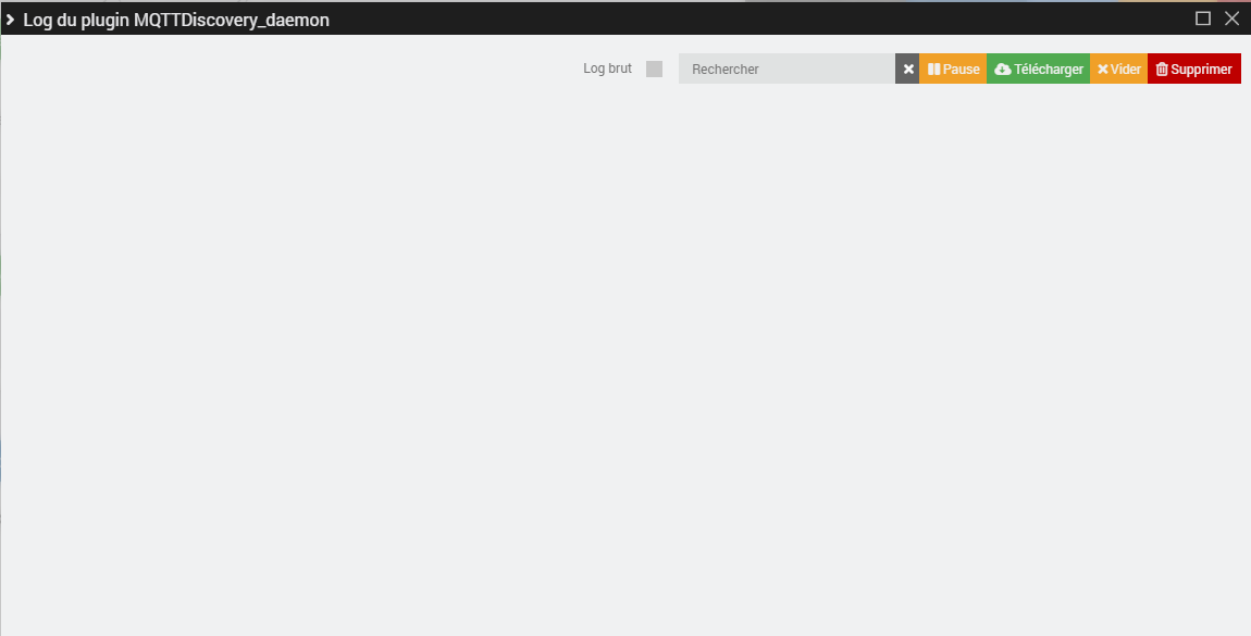

et dans les log mqtt discovery
MQTTDiscovery.txt (941 Octets)
configuration de mqtt manager

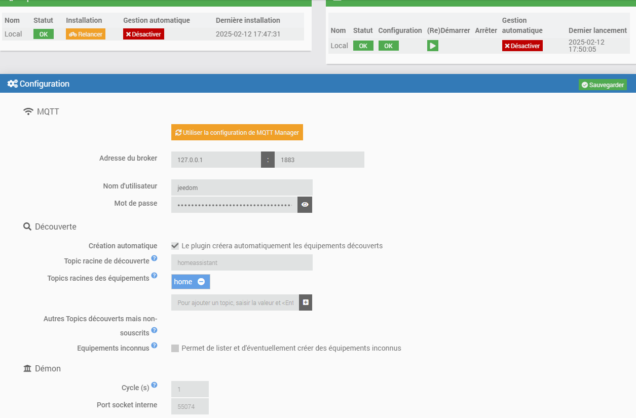

config de mqtt discovery

L’image, 3.6.0, dans le fichier de configuration n’est pas la même que dans la partie information, 3.5.3. Avez-vous utilisez jeedom pour créer le docker? L’avez vous recréer après modification.
Faudrait voir à lire vos fichiers:
Dans la partie configuration il y a aussi ices: au lieu de services: car vous avez collé entre version: '3'
