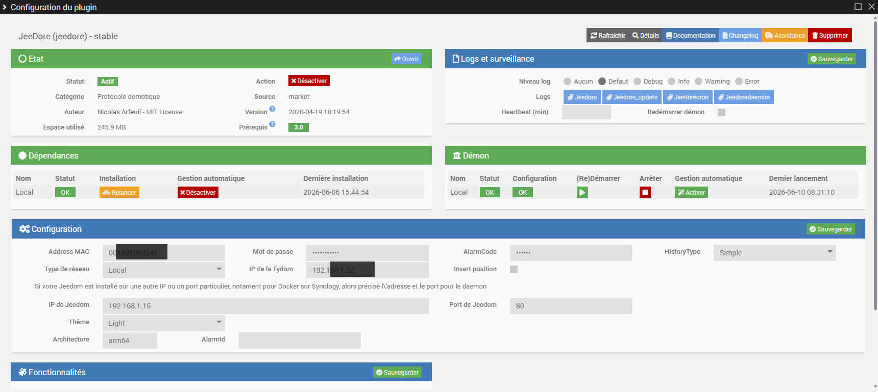

J’ai poursuivi les investigations et je me demande si le problème ne pourrait pas être lié au mot de passe utilisé.
Mon compte Delta Dore utilise un mot de passe conforme à la politique de sécurité actuelle, avec des caractères spéciaux.
Or, dans la configuration du plugin JeeDore, il semble que le champ mot de passe refuse la saisie de certains caractères spéciaux. Je ne peux donc pas saisir exactement le même mot de passe que celui utilisé pour me connecter à l’application Tydom.
Pensez-vous que cela puisse expliquer l’échec de l’authentification ?
S’agit-il d’une limitation connue du plugin ?
Existe-t-il un moyen de saisir un mot de passe contenant des caractères spéciaux ou un contournement permettant d’utiliser les mots de passe imposés par Delta Dore ?
Merci.

Quelle est la procédure recommandée pour le modifier sur une Tydom Home 4101160 récente (appui sur le boutton init de la box >15s)?
