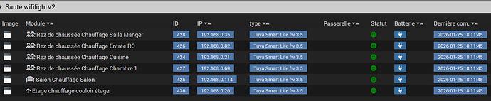

Chaque module Wifi « thermostat connecté » (6) sur chaque chauffage a une IP fixe Wifi (avec bail) genre « 192.168.0.26 ».

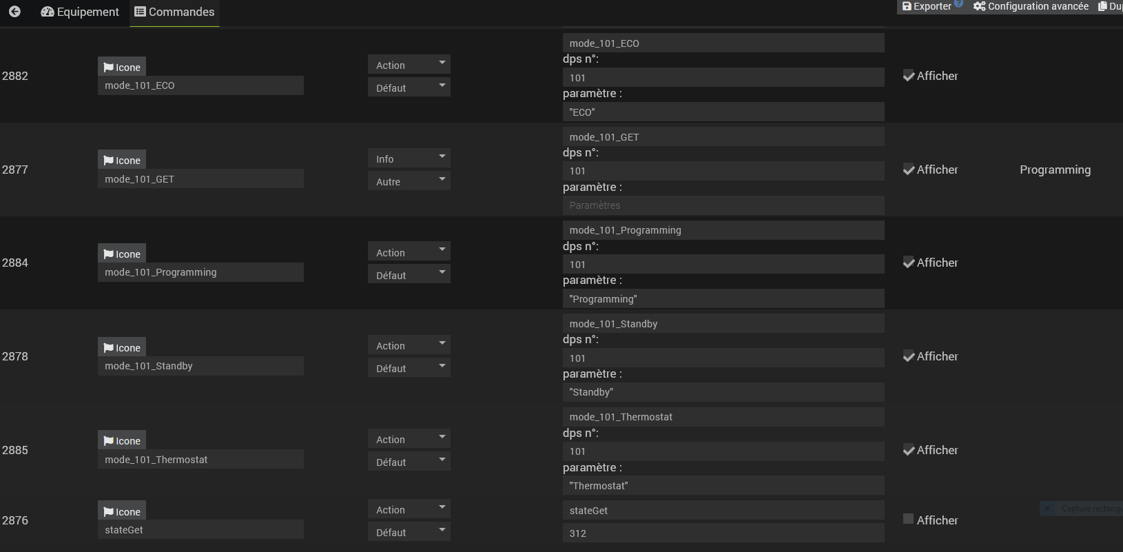

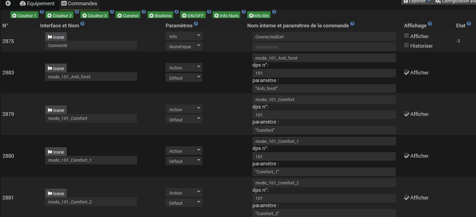

Création de 11 commandes pour chaque module (?).

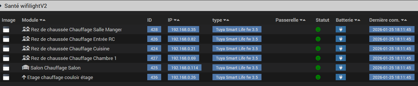

Le statut Santé du plugin wifilightV2 est vert pour ces 6 modules depuis quelques jours.
Tout c’est bien passé pour l’inclusion des ces modules en consultant la super documentation du plugin.

Je ne comprends pas trop les commandes crées lors de l’inclusion en automatique qui pourraient me permettre de gérer les chauffages en EJP (objectif final).
Merci si quelqu’un pouvait m’aider pour la finalisation de mon projet « Chauffages » en m’expliquant a quoi correspondent les commandes crées par le plugin.

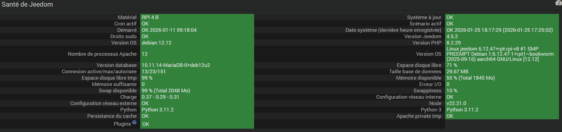

Jeedom installé sur un RPI4 en V 4.5.2
Debian 12.12 Node V22.21.0 Python 3.11.2

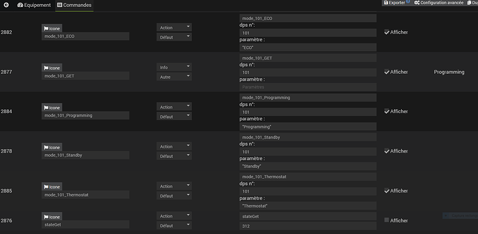

Mode anti frost : mode hors gel pour maintenir a 7°C
Mode confort, confort 1 et confort 2 : tu dois avoir 3 réglages possible en mode confort.
C’est pour choisir celui que tu veux
Mode eco c’est pour avoir la température en mode eco
Mode programming c’est pour mettre le mode que tu programmé (ex : de 0h00 a 7h00, a 18°C et ensuite a 20°C)
Mode standy, pour mettre en veille
Mode thermostat pour piloter la température manuellement
Par contre le réglage des températures souhaités en mode confort, eco et les plages horaires pour le mode programming ne semblent pas possible depuis jeedom
Oui ces modes correspondent à peu prés aux modes de l’application Smartlife TUYA sur mon téléphone.
Le mode Sandby doit correspondre je pense au mode « vacances » de l’appli.
Effectivement ce n’est pas possible dans Jeedom, ce n’est pas très important car j’ai fait la programmation à partir de l’appli.

Correspondances précises entre les Commandes du plugin et de l’application Smartlife TUYA.
Le « mode_101_Anti-forst » correspond à " Hors-gel "
Le « mode_101_Comfort » correspond à " Confort "
Le « mode_101_Comfort_1 » correspond à " Confort -1 "
Le « mode_101_Comfort_2 » correspond à " Confort -2 "
Le « mode_101_ECO » correspond à " Eco "
Le « mode_101_Programming » correspond à " Programmation "
Le « mode_101_Standby » correspond à " Systeme OFF "
Le « mode_101_Thermostat » correspond à " Temperature "
Il reste le « mode_101_GET Programming » ?

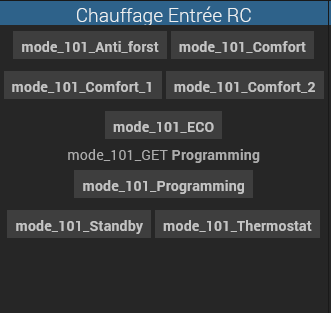

Il faut aussi que j’installe un Widget pour chaque Commande pour le Dashbord
Il est possible que la commande ne serve pas à piloter, mais indiquer dans quel mode est actuellement le chauffage (confort, hors gel, programmation, arrêtée)
Oui je pense que c’est ça.
Par contre je n’arrive pas à ajouter des Widgets aux commandes pour le Dashboard (j’ai pourtant déjà ajouté des dizaines de Widgets sur mon Dashboard) !
Par exemple mettre un Widget « Soleil » pour la Cde « Confort » !
