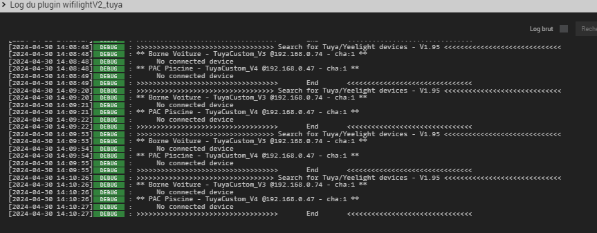

j’ai voulu rajouter une pompe a chaleur de piscine sur tuya et je me suis rendu compte que ma borne voiture ne se gérait plus depuis quelques jours.
j’ai donc regarder les différents posts pour tenter des choses mais j’arrive à bout d’idée.
j’ai tenter de passer en version Béta, revenir en stable et pas mieux
tenter de supprimer les projets sur tuya IOT et repartir de zero et pas mieux
pinguer depuis jeedom les equipements et ca remonte bien
les elements sont bien pilotables depuis tuya smart

comment le disent les logs, le périphérique n’est pas visible de Jeedom
Voir le réseau

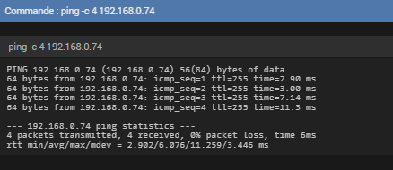

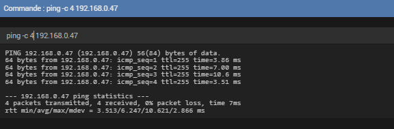

j’avais en effet vu cela sur un autre post mais le soucis c’est que le ping jeedom répond bien sur ces 2 équipements
Donc cela ne viendrait pas d’ailleurs?
ping 47
ping 74
