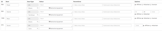

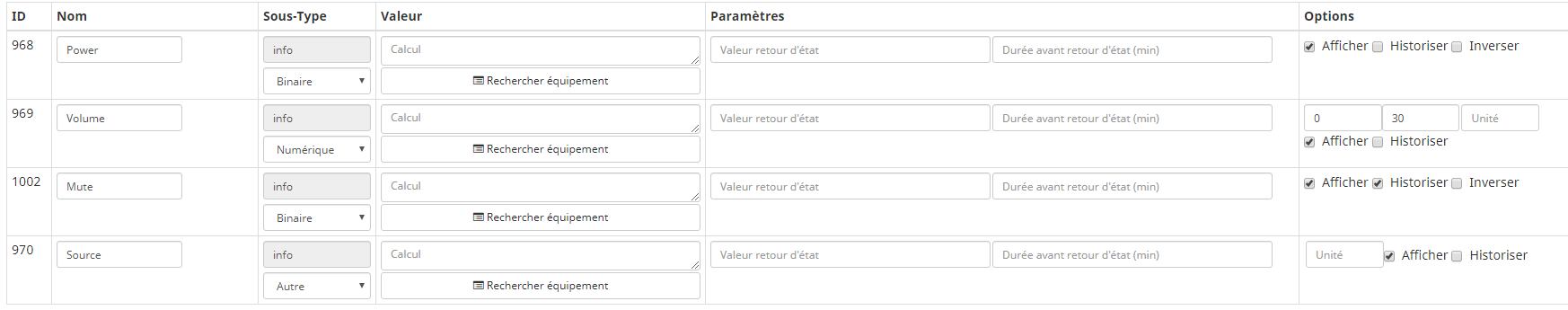

Si vous le souhaitez, vous pouvez récupérer les infos de votre barre de son pour les stocker dans un virtuel:
  • Créez un virtuel qui va récupérer les infos de votre barre de son. Dans mon exemple, j’utilise 4 commandes de type info pour le power (binaire), le volume (numerique), le mute (binaire) et la source (autre):

  • Lancez le scénario lorsque vous voulez mettre à jour les infos (lancement du scénario par programmation, toutes les minutes par ex.).

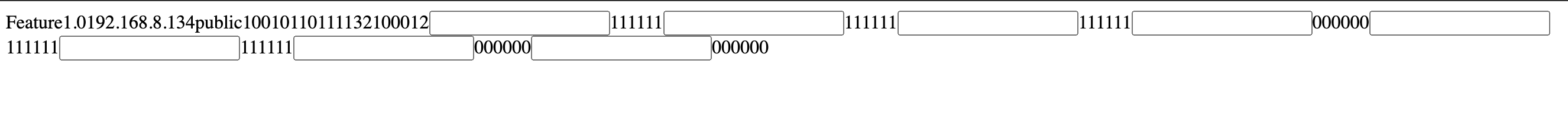

Et en essayant le lien qui liste les fonctions je n’ai qu’une séquence de 1111… et 0000…avec des input. Comme ci-dessous :
Devrais-je avoir autre chose ?
Sur Chrome, clic droit, « Afficher le code de la page » et tu devrais afficher le code XML de la réponse de ta barre de son.
Pour ma part:
<?xml version="1.0" encoding="UTF-8"?><UIC><method>Feature</method><version>1.0</version><speakerip>x.x.x.x</speakerip><user_identifier>public</user_identifier><response result="ok"><musiccontentsprovider>1</musiccontentsprovider><wifidlna>1</wifidlna><dmr>1</dmr><miracast>1</miracast><bt>1</bt><aux>1</aux><din>1</din><usb>0</usb><arc>1</arc><multiroomms>1</multiroomms><multiroommc>1</multiroommc><numofhdmi>1</numofhdmi><numofchannel>3</numofchannel><stepofvolume>100</stepofvolume><inputmode><input func="avsource"><notav>100</notav><av>100</av></input><input func="wifidlna"><notav>101</notav><av>100</av></input><input func="bt"><notav>100</notav><av>100</av></input><input func="aux"><notav>101</notav><av>100</av></input><input func="hdmi"><notav>101</notav><av>100</av></input><input func="optical"><notav>101</notav><av>100</av></input><input func="coaxial"><notav>000</notav><av>000</av></input><input func="usb"><notav>000</notav><av>000</av></input></inputmode></response></UIC>
« notav 000 » ou « av 000 » signifie que cette fonction n’est pas dispo sur cet appareil. Dans mon exemple, USB n’est pas dispo.
Ok, merci…j’ai réussi à afficher la réponse de ma barre de son…j’ai bien mes fonctions hdmi, optical…wifidlna…mais lorsque j’essaye la commande « http://@ip:56001/UIC?cmd=%3Cname%3ESetFunc%3C/name%3E%3Cp%20type=%22str%22%20name=%22function%22%20val=%22’wifidlna’%22/%3E » ou avec seulement ‹ wifi ›…rien ne se passe, et tourne en boucle.
J’imagine que ta barre est bien en wifi (si tu as son adresse IP)(et pas en filaire), j’imagine que tu as déjà tenté de l’éteindre et la rallumer ?
Mes connaissances s’arrêtent là. Je ne vais pas savoir t’aider d’avantage.
