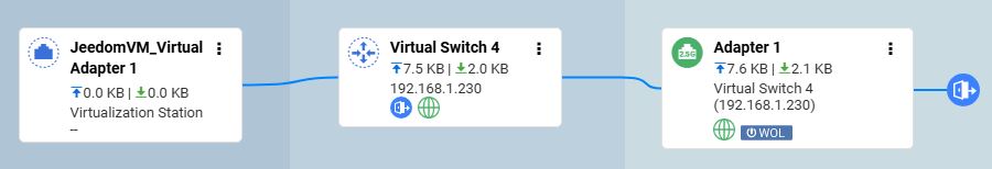

bonjour,
j’ai suivis le tuto sur mon qnap ts451, en ayant mise l’iso suivant : (baremetal x86-64 ), la VM tourne mais pas d’adresse ip.
je pense a un soucis de commutateur virtuelle sur le qnap, quelqu’un auraient les conaissances pour m’aider ?
la capture du jeedom sur la VM me remonte cette ip (surement fausse) je ne la trouve pas sur mon reseau
et dans les commutateur virtuel , je trouve étrange qu’il n’y ai pas de liaison entre mon commutateur virtuel debian-12 et la carte physique 1, est ce la cause de la non mise sur réseau de la vm ?
merci
bonjour @scapulathor
moi aussi j’ai installé Jeedom sur un TS264 et j’ai le même problème pas d’adresse ip sur mon jeedom, comment tu t’en ai sortie ?

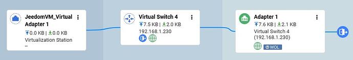

Bonjour, j’ai réussi à créer une VM Jeedom qui tourne bien.
J’ai voulu en créer une deuxième mais ça ne veut pas à cause de la carte réseau. Faut il créer un nouveau virtual switch ? Comment faire ?
Merci pour l’aide.
