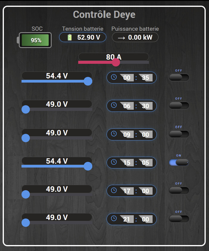

## Superviser et piloter les 6 créneaux batterie depuis Jeedom

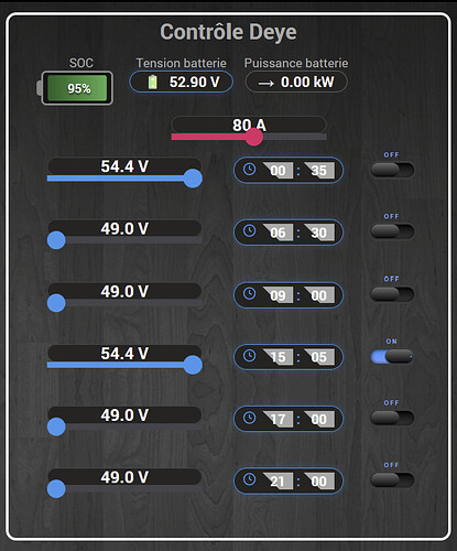

Je cherchais au départ simplement à récupérer les informations de mon Deye dans Jeedom. Une fois la communication Modbus établie, le projet a évolué vers un pilotage bidirectionnel : Jeedom ne se contente plus de lire les données, il peut également modifier plusieurs paramètres des créneaux batterie.
Le système permet notamment de :

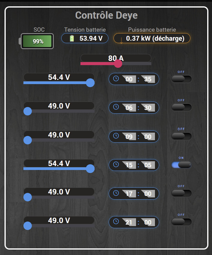

- récupérer le SOC batterie ;
- récupérer la tension batterie ;
- récupérer la puissance batterie et déterminer charge/décharge ;
- lire les six horaires ;
- lire les six valeurs de puissance ;
- lire les six tensions programmées ;
- lire l’état de la charge réseau de chaque créneau ;
- modifier les horaires ;
- modifier les tensions ;
- modifier les puissances ;
- activer / désactiver la charge réseau pour chaque créneau ;
- modifier le courant de charge réseau ;
- centraliser toutes les informations dans un dashboard Jeedom.

SOC batterie 184 valeur brute
Tension batterie 183 ×100
Puissance batterie 190 signé

# 13. Le dashboard personnalisé
Une fois la partie Modbus fonctionnelle, le projet a été complété par plusieurs widgets personnalisés pour avoir une interface lisible et compacte.

# 15. Widget puissance batterie
Fichier :
cmd.info.numeric.power_flow.html
L’idée est d’afficher directement le sens de circulation :
↑ 0.09 kW (charge)
ou :
↓ 2.50 kW (décharge)
Le widget utilise une zone morte de ±20 W afin d’éviter les basculements permanents lorsque la puissance oscille autour de zéro.

# 20. Exemple de dashboard final
L’idée finale est d’avoir une interface de ce type :
Le dashboard final permet donc de voir immédiatement :
- l’état de charge ;
- la tension batterie ;
- le sens et la puissance charge/décharge ;
- les six horaires ;
- les six tensions ;
- l’état de charge réseau de chaque période.
