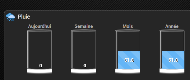

J’ai pas mal cherché pour trouver un widget « pluviomètre » sympa en v3, mais sans succès :frowning:
Du coup, j’ai fait comme pour les autres de ma station météo, je me le suis fabriqué :
Voici donc comment le reproduire pour ceux que ça intéresse.
Tout d’abord, je me suis inspiré du widget de ‹ Desaydrone › qu’on peut voir sur ce lien : Multi Progress Bar · Desaydrone/jeedom_v4_widget Wiki · GitHub
Merci à lui pour l’idée et le code.
Puis je me suis créé une sorte de petit pluviomètre sous totoshop que voici (je sais, je ne suis pas super doué lol) :
pluviometre-02-120x120
Libre à vous de faire mieux, ça ne devrait pas être difficile :smiley:
Et je me suis ensuite attaqué au script pour afficher une progress bar verticale avec effet d’animation via les classes CSS « progress-bar-striped active », qui permettent de conserver le sommet bien plat au lieu de faire des vagues.
On peut faire deux réglages en les passant dans les paramètres de l’équipement :
  • « min_max » = « minimum,maximum » (min et max du niveau de la « cuve » de pluie)
  • « position_valeur » = « int » ou « ext » : affichage des valeur et unités dans le niveau de pluie, ou à l’extérieur gauche de la jauge, comme sur le pluviomètre ‹ semaine › de mon screenshot.
Voici comment faire sur votre équipement :

  <div style="width:110px;font-size: 9px;position:absolute;top:132px;" class="cmdStats #hide_history# center-block col-xs-12">
	<span title="Min" class="tooltips">#minHistoryValue#</span>|<span title="Moyenne" class="tooltips" >#averageHistoryValue#</span>|<span title="Max" class="tooltips">#maxHistoryValue#</span> <i class="#tendance#"></i>
<style>
  :root {
    --v_ColNivPluie#id#: '#000000';
  .imgfond {
	background-image:url(montheme/icones/meteo/pluviometre-02-120x120.png);
    background-repeat:no-repeat;
    background-size : 120px 120px;
    background-position: top 1px center;
  .vertical {	/* Le cadre du remplissage */
    width: 59px;
    height: 95px;		/* à prendre en compte dans le script pour la calcul du 100% de remplissage */
    margin-right: 0px;
    border-radius: 2px !important;
    transform: rotate(180deg);
    margin: 0 auto;
    background-color: transparent;
  .vertical_bar#id# {	/* Le remplissage en lui-même */
    width: 100%;
    height: 100%;
    transition: height 0.6s ease;
    display: flex;
    background-color: var(--v_ColNivPluie#id#) !important;
    height: #value#%;    /*la hauteur est modifiée via le javascript*/
  .texte_horizontal#id# {
    position: relative;
    margin: auto;
    color: white;
    font-size: 12px;
    text-shadow: 1px 1px black;
  .texte_vertical#id# {
    position: absolute;
    display:inline-block;
    margin: auto;
    font-family: Arial, sans-serif;	/*Roboto;*/
    font-weight: normal;
    font-size: 12px;
    color: white;
    writing-mode: vertical-lr;
    text-orientation: sideways;
    transform: rotate(-180deg);
    text-align: center;
</style>
  // ##### DEBUT RECUPERATION PARAMETRES #####
  // Paramètres min et max du graphisme de remplissage :
  var v_min_max = !("#min_max#" == '#'+'min_max#');
  if (v_min_max == false) {	// pas de paramètres passés, donc on prends les valeurs du virtuel si définies, sinon de 0 à 100
    var v_GraphMin = ('#minValue#' == '') ? 0 : parseInt('#minValue#');
    var v_GraphMax = ('#maxValue#' == '') ? 100 : parseInt('#maxValue#');
  } else { 	// On a des paramètres en option, on les prends
    var v_min_max = '#min_max#' ;
    var v_min_max_liste = v_min_max.split(",");
    var v_GraphMin = parseFloat(v_min_max_liste[0]);
    var v_GraphMax = parseFloat(v_min_max_liste[1]);
  // Position 'int' ou 'ext' de l'affichage de la valeur et unité :
  var v_pos_valeur = 'int'	// Par défaut, affichage de la valeur DANS le remplissage du graphisme
  var v_pos_valeur_test = !("#position_valeur#" == '#'+'position_valeur#');
  if (v_pos_valeur_test == true) {	// On a des paramètres en option, on les prends
    v_pos_valeur = '#position_valeur#';
  } else { 	// pas de paramètres passés, donc on prends la valeur 'in' par défaut
    v_pos_valeur = 'int';
  // ##### FIN RECUPERATION PARAMETRES #####
  jeedom.cmd.update['#id#'] = function(_options) {
    var cmd = $('.cmd[data-cmd_id=#id#]');
    var valeur = _options.display_value;
    var unite = ('#unite#' == '') ? 'numerique' : '#unite#';
	// ##### DEBUT Transformation de la valeur en pourcentage pour déterminer la hauteur du cadre de remplissage #####
    if (unite != '%') {		// L'unité n'est pas définie sur %, donc on convertit :
      valeur = parseFloat(((valeur * 100) / v_GraphMax));
      if (valeur > 100) { valeur = 100 };	// La valeur peut dépasser le max de la jauge car il est définit manuellement. Donc on la borne à 100% ici.
      valeur = (valeur * 0.95).toFixed(1);	// On prends le pourcentage de la hauteur définie pour le cadre ".vertical" qui est de 95px, donc x0.95
    if (valeur < 0 || valeur > 100) {
      valeur = 0;
      cmd.find('.texte_horizontal#id#').empty().append('Err');
      cmd.find('.texte_vertical#id#').empty().append('Err');
    } else {
      cmd.find('.vertical_bar#id#').attr('style', 'height: ' + valeur + '%;');
    cmd.find('.texte_horizontal#id#').empty().append(_options.display_value + ' #unite#');	// Soit on affiche les valeurs et unité ici pour mises à jours auto, soit directement dans les div mais nécessite F5.
    cmd.find('.texte_vertical#id#').empty().append(_options.display_value + ' #unite#');
    // ##### FIN Transformation de la valeur en pourcentage pour déterminer la hauteur du cadre de remplissage #####
    // Dégradé de bleu clair à moyen ("#E3F2FD,#BBDEFB,#90CAF9,#64B5F6,#2196F3") :
    // Dégradé de bleu moyen à foncé ("#BBDEFB,#90CAF9,#64B5F6,#2196F3,#1E88E5") :
    if(valeur < 20) {
		document.documentElement.style.setProperty('--v_ColNivPluie#id#', '#BBDEFB');
    } else if(valeur >= 20 && valeur < 40) {
		document.documentElement.style.setProperty('--v_ColNivPluie#id#', '#90CAF9');
    } else if(valeur >= 40 && valeur < 60) {
		document.documentElement.style.setProperty('--v_ColNivPluie#id#', '#64B5F6');
    } else if(valeur >= 60 && valeur < 80) {
		document.documentElement.style.setProperty('--v_ColNivPluie#id#', '#2196F3');
    } else if(valeur >= 80) {
		document.documentElement.style.setProperty('--v_ColNivPluie#id#', '#1E88E5');
	// Masquage des valeur et unité DANS ou HORS du graphique :
	if (v_pos_valeur == 'int') {
      cmd.find('.texte_vertical#id#').hide();
      cmd.find('.texte_horizontal#id#').show();
    } else {
      cmd.find('.texte_vertical#id#').show();
      cmd.find('.texte_horizontal#id#').hide();
    // Création du tooltip :
    var v_title = '→ #state# #unite# ←';
    v_title = v_title + '   <br>Variable «display_value» = ' + _options.display_value;
    v_title = v_title + '<br>Hauteur calculée = ' + valeur + '%';
    v_title = v_title + '<br>Options de l\'équipement = ' + v_min_max;
    v_title = v_title + '<br>Valeurs min & max = ' + v_GraphMin + ' / ' + v_GraphMax;
    v_title = v_title + '<br><br>Valeur du ' + _options.valueDate + '<br>Collectée le ' + _options.collectDate;
    $('.cmd[data-cmd_id=#id#]').attr('title', v_title);
  jeedom.cmd.update['#id#']({
    display_value: '#state#',
    valueDate: '#valueDate#',
    collectDate: '#collectDate#',
    alertLevel: '#alertLevel#'
Très sympa ce widget ! Bravo !

La mise à jour est faite dans les deux lignes de cette fonction :
cmd.find('.texte_horizontal#id#').empty().append('#state#' + ' #unite#');	// Soit on affiche les valeurs et unité ici pour mises à jours auto, soit directement dans les div mais nécessite F5.
cmd.find('.texte_vertical#id#').empty().append('#state#' + ' #unite#');
A tout hasard, il faudrait essayer en remplaçant le « #state# » par « _options.display_value », mais sans certitude aucune …
C’est bien _options.display_value qu’il faut utiliser au sein de la fonction d’update i-magin :wink:
Merci de ton retour. Je fais la modif chez moi et j’attends la prochaine pluie (pas prévue avant un bail …) avant de mettre « en prod ».
Nota : n’utilisez pas « valeur » pour ceux qui modifient eux-même => ce n’est pas la valeur de l’équipement, mais celle calculée pour la hauteur du remplissage en pourcent.
Effectivement j’ai survolé sur le tel. Je corrige mon post au-dessus
Donc les lignes à modifier pour l’affichage de la valeur en temps réel sont :
En passant, j’ai oublié de masquer les infos mises le temps du dév dans le tooltip. Vous pouvez remplacer le paragraphe correspondant par celui-ci pour que ce soit plus propre :
    /*v_title = v_title + '   \nVariable «display_value» = ' + _options.display_value;
    v_title = v_title + '\nHauteur calculée = ' + valeur + '%';
    v_title = v_title + '\nOptions de l\'équipement = ' + v_min_max;
    v_title = v_title + '\nValeurs min & max = ' + v_GraphMin + ' / ' + v_GraphMax;*/
    v_title = v_title + '\n\nValeur du ' + _options.valueDate + '\nCollectée le ' + _options.collectDate;
Suite à plusieurs demandes, j’ai ajouté le code pour la v4 de Jeedom (en bas du premier message).
J’ai, là aussi, laissé le tooltip complet : ça aidera ceux qui veulent bricoler les niveaux et/ou comprendre le calcul. Si vous ne le voulez pas, suivez simplement la consigne de mon post précédent :wink:
