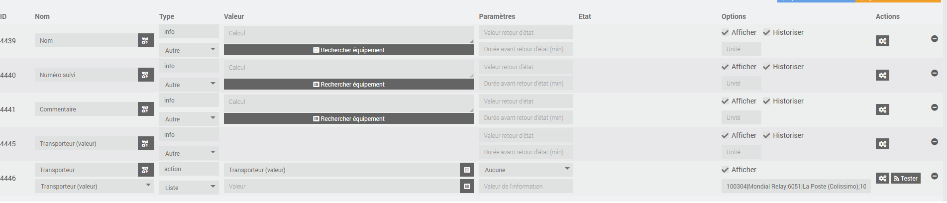

1) Création des virtuels
Pour faire le lien entre les JeedomConnect, le plugin ParcelTracking et les scénario, nous allons avoir besoin de créer plusieurs virtuels. Tous les virtuels que je vais créer sont associés à un objet parent « Colis ». Je vous conseille de faire de même et de nommer tous les virtuels exactement comme indiqué dans ce tutoriel pour vous éviter trop de modification dans les blocs code des scénarios.
virtuel pour la création d’un nouveau colis
Nom de l'équipement : Nouveau Colis
Commandes :
- Nom  (type info / Autre)
- Numéro suivi  (type info / Autre)
- Commentaire  (type info / Autre)
- Transporteur (type action/liste) et la commande info associée Transporteur (valeur)
(données de la liste : 100304|Mondial Relay;6051|La Poste (Colissimo);100002|UPS;100005|GLS;100356|Geodis;100072|DPD;100273|Chronopost)

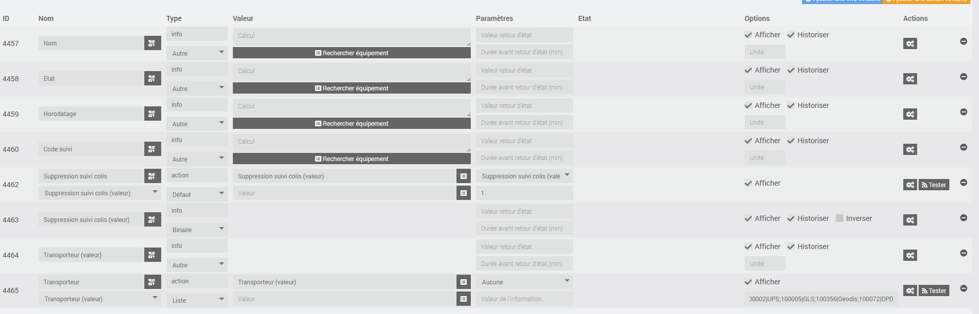

virtuels pour la gestion de chacun des colis
Il faut en créer 6 sur ce modèle :
Nom de l'équipement : Colis 1
Commandes :
- Etat (type info / Autre)
- Horodatage (type info / Autre)
- Code suivi  (type info / Autre)
- Suppression suivi colis  (type action/binaire) et la commande info associée Suppression suivi colis (valeur)
Dupliquez le premier virtuel afin de créer les 5 autres virtuels Colis 2, …, Colis 6.
Voici les virtuels que vous devez avoir :

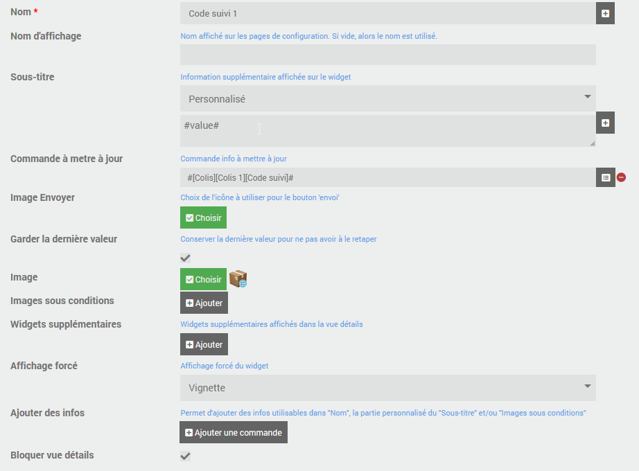

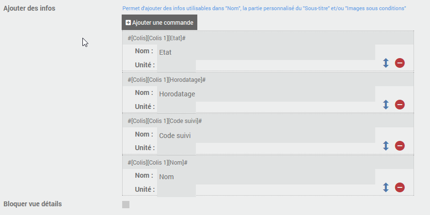

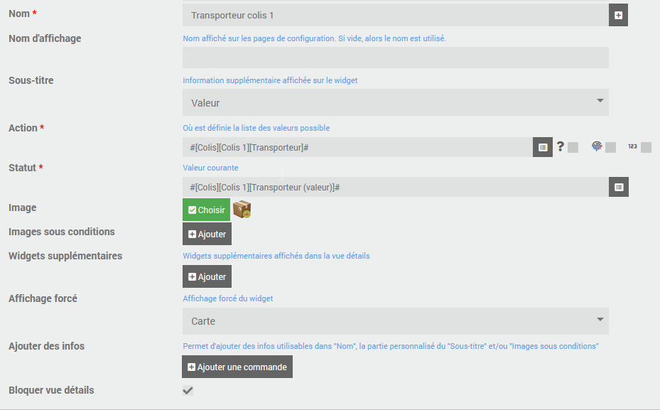

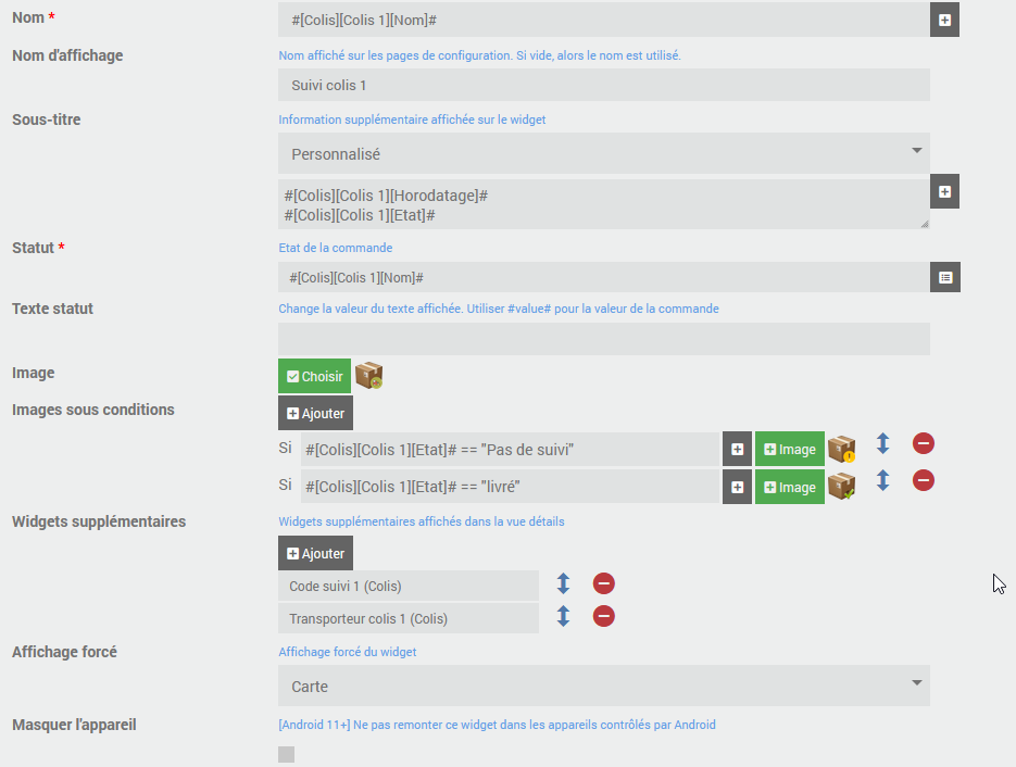

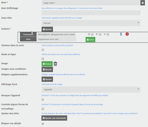

2) Création des widgets sur JeedomConnect pour le suivi des colis
Nous allons devoir créer 6 séries de 4 widgets sur JeedomConnect. Le plus simple est de créer la première série de widget puis de les dupliquer pour les 5 autres séries. Il faut donc bien faire attention lors de la création de la première série. Les commandes viennent toutes du virtuel Colis 1
Widgets type évènement pour la mise à jour du numéro de suivi
Widgets type liste de choix pour la mise à jour du transporteur

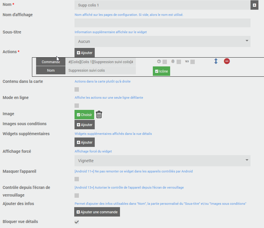

Widgets type générique actionpour la suppression du colis
Widgets type générique texte pour l’affichage du suivi
Les widgets dans la partie Widgets supplémentaires sont les widgets que nous venons de créer.
Ces 4 widgets doivent être dupliqués et adaptés pour chaques colis (1 à 6).

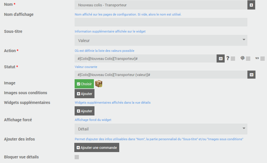

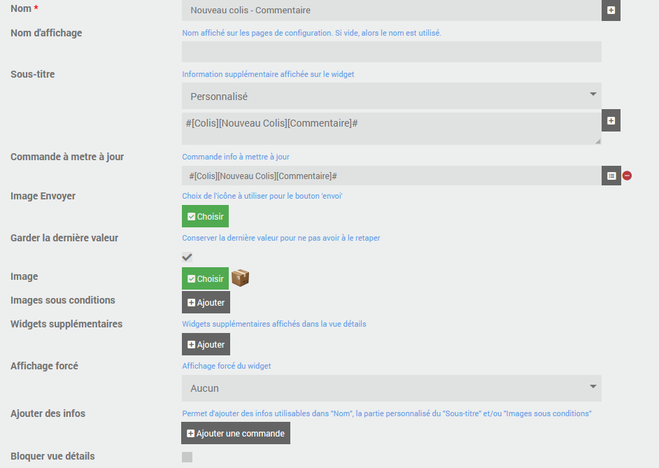

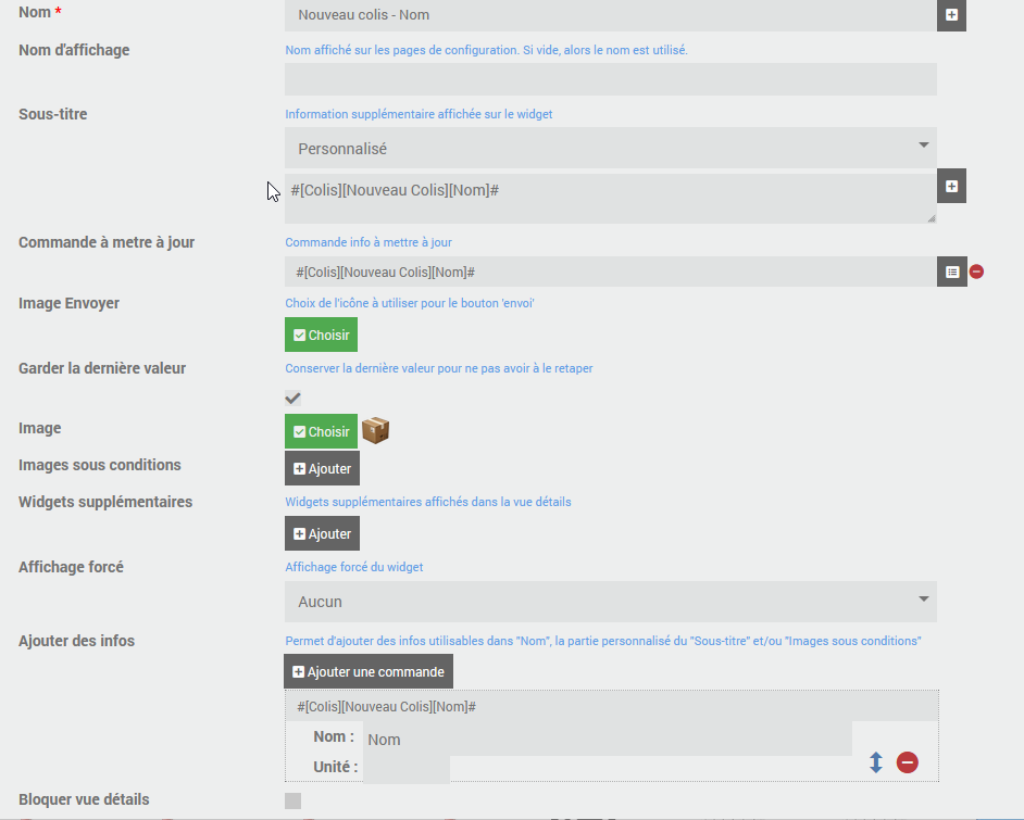

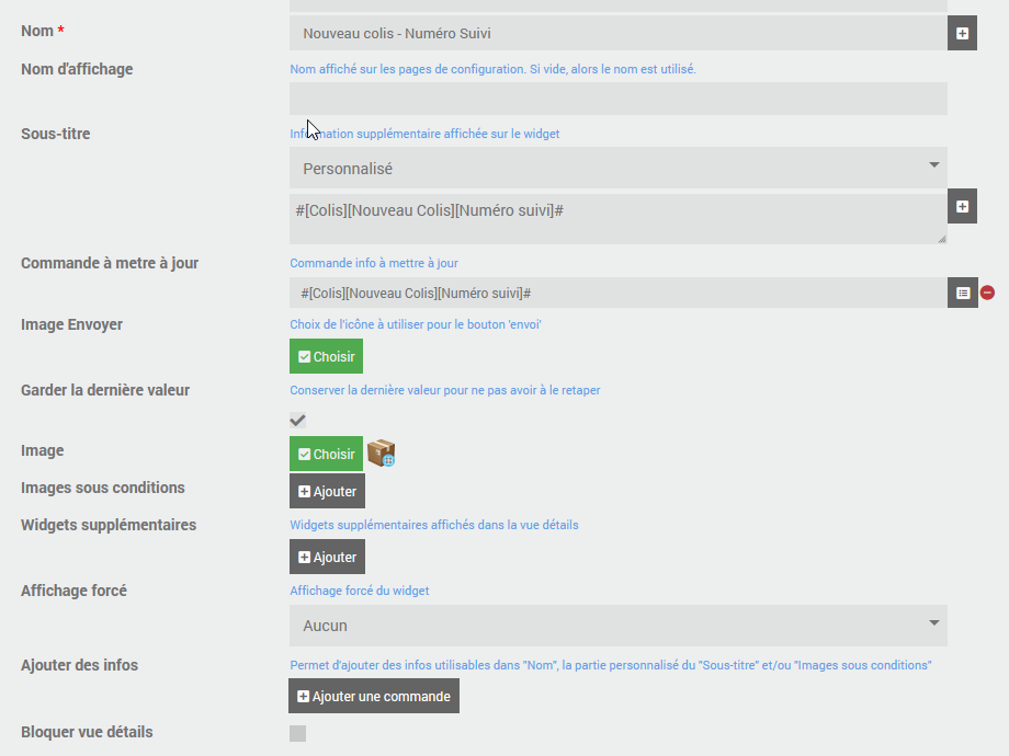

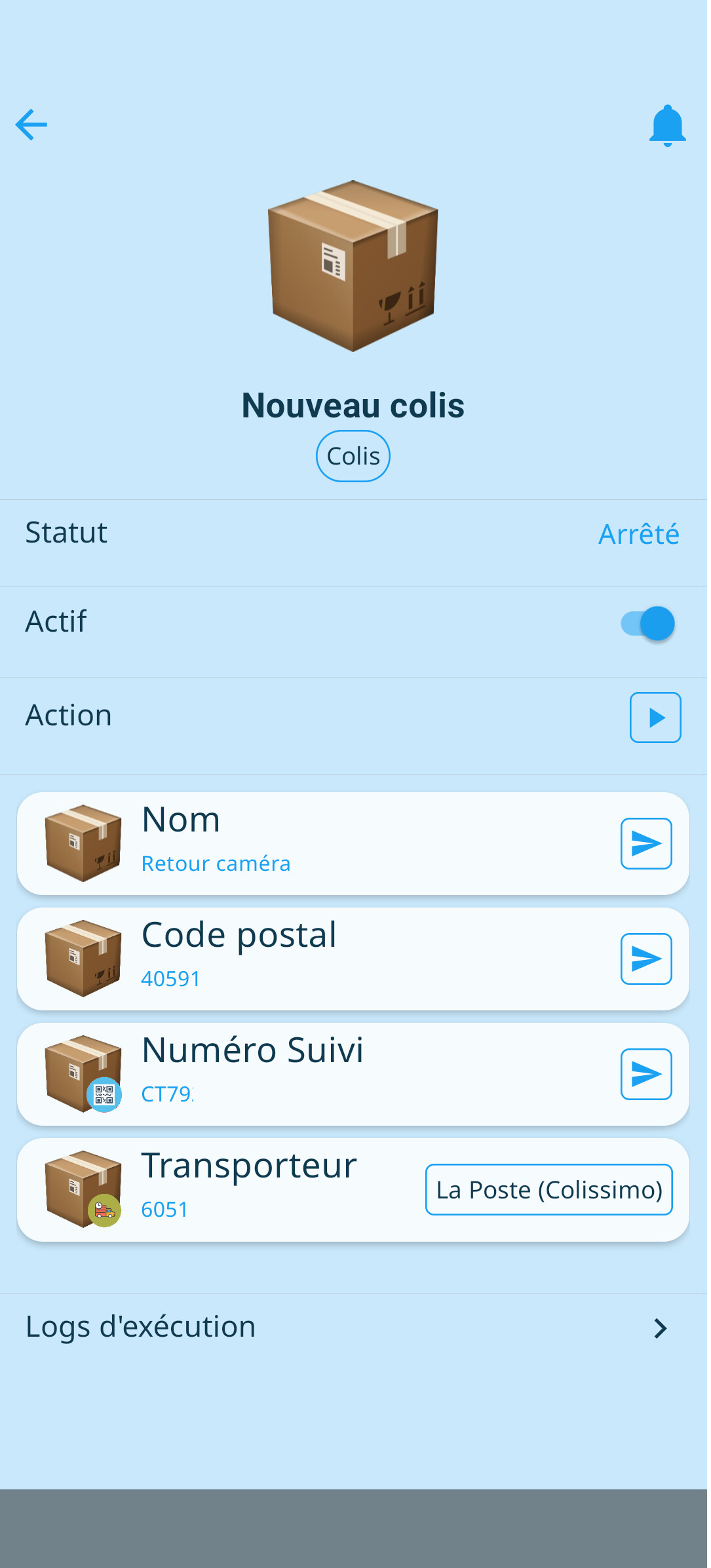

3) Création des widgets sur JeedomConnect pour la création de colis
Ces widgets ne doivent être créés qu’en un seul exemplaire et serviront à la création de nouveaux colis. Toutes les commandes de ces widgets viennent du virtuel Nouveau Colis
Widget type évènement pour le champ commentaire
Widget type évènement pour le champ nom
Widget type évènement pour le champ numéro de suivi
Widget type liste de choix pour le champ transporteur

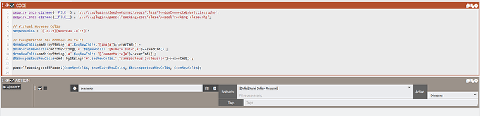

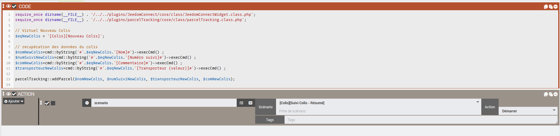

Scenario ajout de colis
Le déclenchement de ce scénario doit être en mode Provoqué sans déclencheur. C’est le widget qu’il nous reste à créer qui le déclenchera.
Créez un bloc code et collez-y le contenu suivant :
require_once dirname(__FILE__) . '/../../plugins/JeedomConnect/core/class/JeedomConnectWidget.class.php';
require_once dirname(__FILE__) . '/../../plugins/parcelTracking/core/class/parcelTracking.class.php';
// Virtuel Nouveau Colis
$eqNewColis = '[Colis][Nouveau Colis]';
// recupération des données du colis
$nomNewColis=cmd::byString('#'.$eqNewColis.'[Nom]#')->execCmd() ;
$numSuiviNewColis=cmd::byString('#'.$eqNewColis.'[Numéro suivi]#')->execCmd() ;
$comNewColis=cmd::byString('#'.$eqNewColis.'[Commentaire]#')->execCmd() ;
$transporteurNewColis=cmd::byString('#'.$eqNewColis.'[Transporteur (valeur)]#')->execCmd() ;
parcelTracking::addParcel($nomNewColis, $numSuiviNewColis, $transporteurNewColis, $comNewColis);
Après le code bloc, ajoutez un bloc action pour lancer le scénario résumé colis créé précédemment.

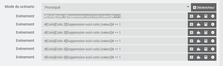

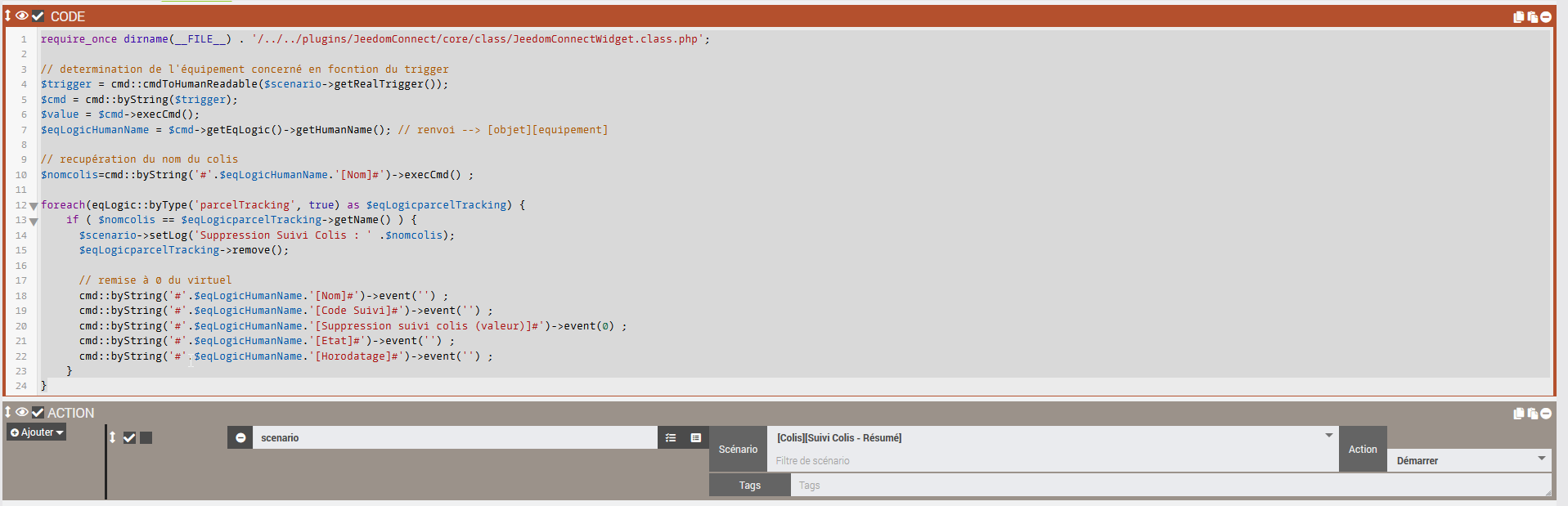

Scenario suppression de colis
Ce scénario doit être déclenché par les évenements #[Colis][Colis 1][Suppression suivi colis (valeur)]# == 1 (refaire un évènement pour chaque colis) :
Pour le contenu du scénario, créez un bloc code et collez-y le contenu suivant (modifiez la ligne $trigger selon votre version de Jeedom) :
// determination de l'équipement concerné en focntion du trigger
// Si vous avez une version de Jeedom antérieure à la V4.5, utilisez cette ligne :
//$trigger = cmd::cmdToHumanReadable($scenario->getRealTrigger());
// Si vous avez une version de Jeedom égale ou supérieure à la V4.5, utilisez cette ligne :
$trigger = "#".$scenario->getTag('trigger_name')."#";
$cmd = cmd::byString($trigger);
$value = $cmd->execCmd();
$eqLogicHumanName = $cmd->getEqLogic()->getHumanName(); // renvoi --> [objet][equipement]
// recupération du nom du colis
$nomcolis=cmd::byString('#'.$eqLogicHumanName.'[Nom]#')->execCmd() ;
foreach(eqLogic::byType('parcelTracking', true) as $eqLogicparcelTracking) {
   	if ( $nomcolis == $eqLogicparcelTracking->getName() ) {
      $scenario->setLog('Suppression Suivi Colis : ' .$nomcolis);
  	  $eqLogicparcelTracking->remove();
      // remise à 0 du virtuel
      cmd::byString('#'.$eqLogicHumanName.'[Nom]#')->event('') ;
      cmd::byString('#'.$eqLogicHumanName.'[Code Suivi]#')->event('') ;
      cmd::byString('#'.$eqLogicHumanName.'[Suppression suivi colis (valeur)]#')->event(0) ;
      cmd::byString('#'.$eqLogicHumanName.'[Etat]#')->event('') ;
      cmd::byString('#'.$eqLogicHumanName.'[Horodatage]#')->event('') ;
Ajoutez un bloc action pour lancer le scénario résumé.

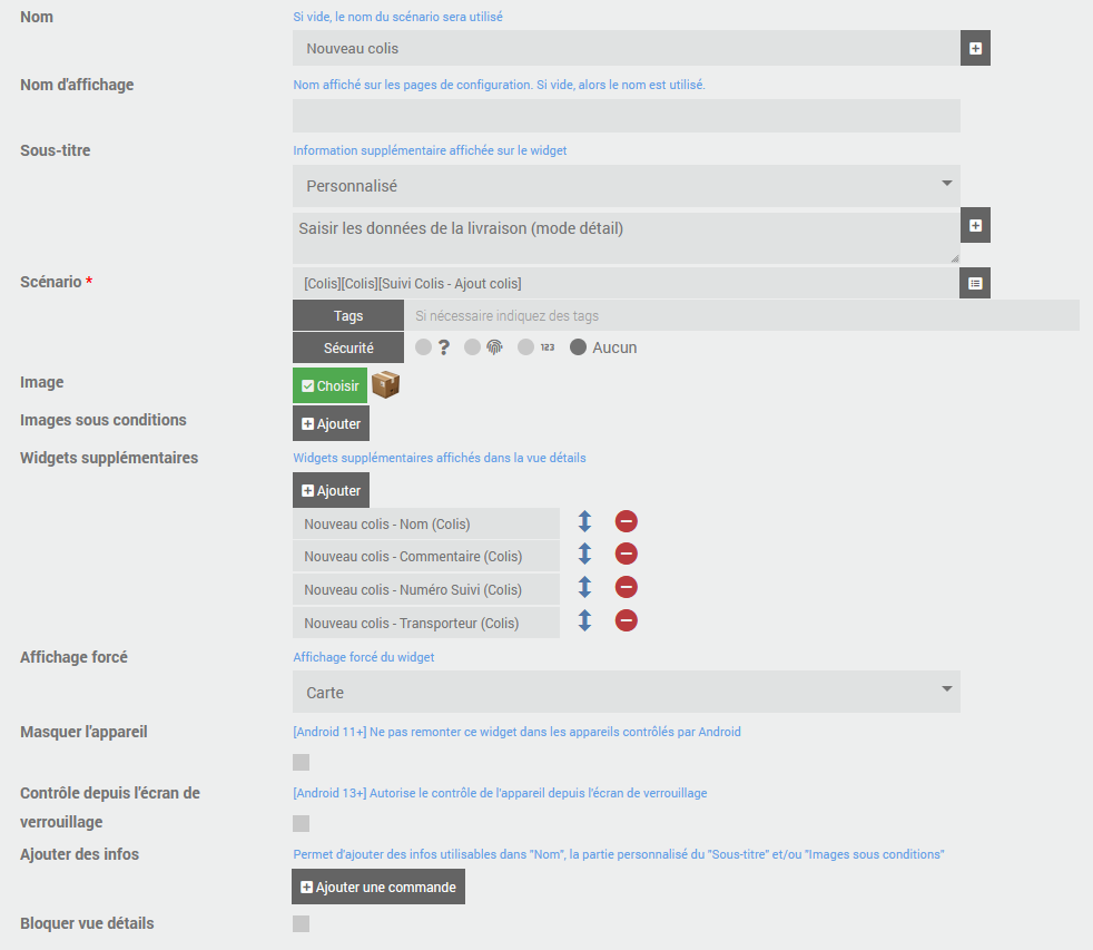

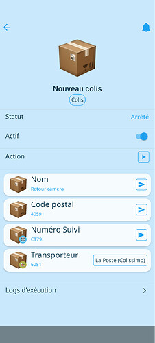

5) Création du dernier widget
Maintenant que nos scénario sont créés, nous pouvons créer le dernier widget JeedomConnect qu’il nous manque. Le widget est de type Scénario.
Le scénario à appeler est le scénario Ajout colis que nous avons créé précédement.

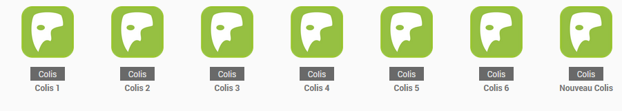

Il ne vous reste plus qu’à agencer les différents widgets Nouveau colis, Supp Colis [1-6] et Suivi Colis [1-6] comme vous le voulez dans JeedomConnect.
Pour créer un colis, il vous suffira de cliquer sur le widget Nouveau Colis dans JeedomConnect, de remplir tous les champs puis de cliquer sur le bouton Action pour lancer la création du colis :

Par contre, je n’arrive pas à supprimer un colis.
Ca lance bien le scénario ‹ suppression d’un colis ›, qui lance ensuite le scénario ‹ Résumé colis ›, mais le widget ‹ Supp colis 1 › est toujours présent.
Message dans le scénario ‹ suppression d’un colis ›
« Call to undefined method scenario::getRealTrigger() »

Merci d’avance de votre aide, sachant que j’ai bien fait copier-coller les codes pour les scénarios.
Edit : Ah je viens de voir que c’est depuis la version 4.5.
Par contre, je n’arrive toujours pas, si vous pouviez détailler (modifier le tuto) pour savoir ce qu’on doit mettre :slight_smile:
Merci pour la remontée de bug :wink:
J’ai fait comme F_yann a indiqué dans le post que tu cites, j’ai remplacé la ligne $trigger = cmd::cmdToHumanReadable($scenario->getRealTrigger()); par $trigger = "#".$scenario->getTag('trigger_name')."#"; dans le scénario Suivi Colis - Suppression colis et ça fonctionne de nouveau. Je vais modifier le tuto.
