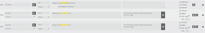

Modifier les comande état dans Jmqtt :
  • Topic : shellypro4pm-xxxxxxxx/events/rpc
  • Chemin JSON : [params][‹ switch:0 ›][output]
  • Sous-type : Binaire (inchangé)
Puis sauvegarder l’équipement . Adapter ensuite pour les autres voies : ['switch:1'], ['switch:2'], ['switch:3']
