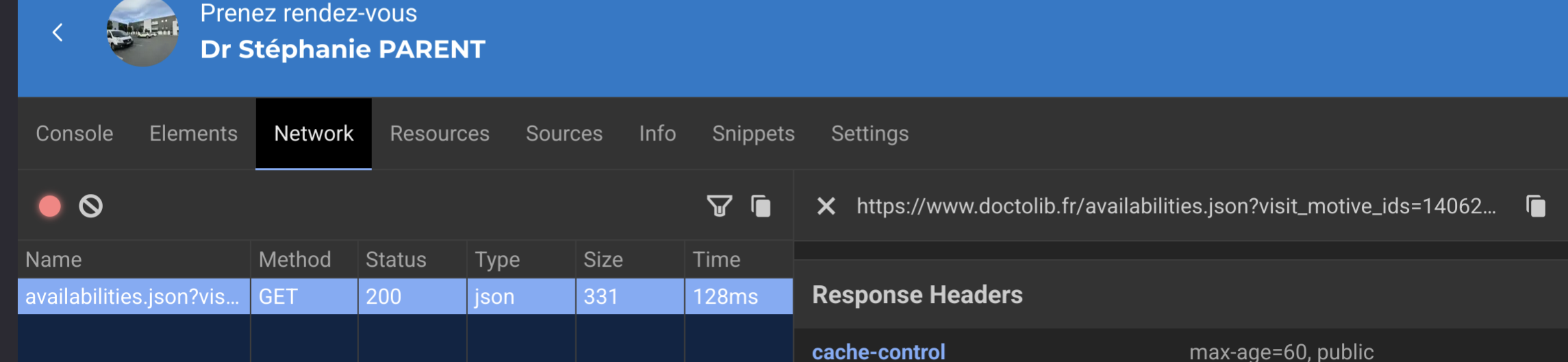

On commence donc par naviguer habituellement sur Doctolib jusqu’à la page qui affiche les créneaux (ou le message qui indique qu’il n’y en a pas justement). Un retour arrière pour revenir à la page précédente, on ouvre la console de développement et on scrute ce qui apparaît dans l’onglet « network » ou « réseau » quand on clique à nouveau sur le choix de type de rdv. La console doit alors afficher un item de type Json.

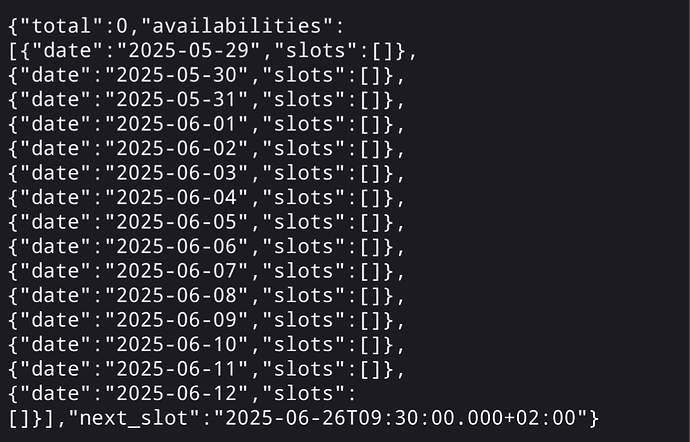

C’est justement cette url json qui nous intéresse puisque si vous le recopiez dans la barre d’adresse vous obtiendrez la liste des créneaux dispos (ou pas) en forme brute:
On y retrouve le nombre de créneau dispo sur les 2 prochains jours, les horaires des creneaux en question si il y en a, et la date et heure du prochain créneau dispo si il n’y en a pas dans les 2 jours.

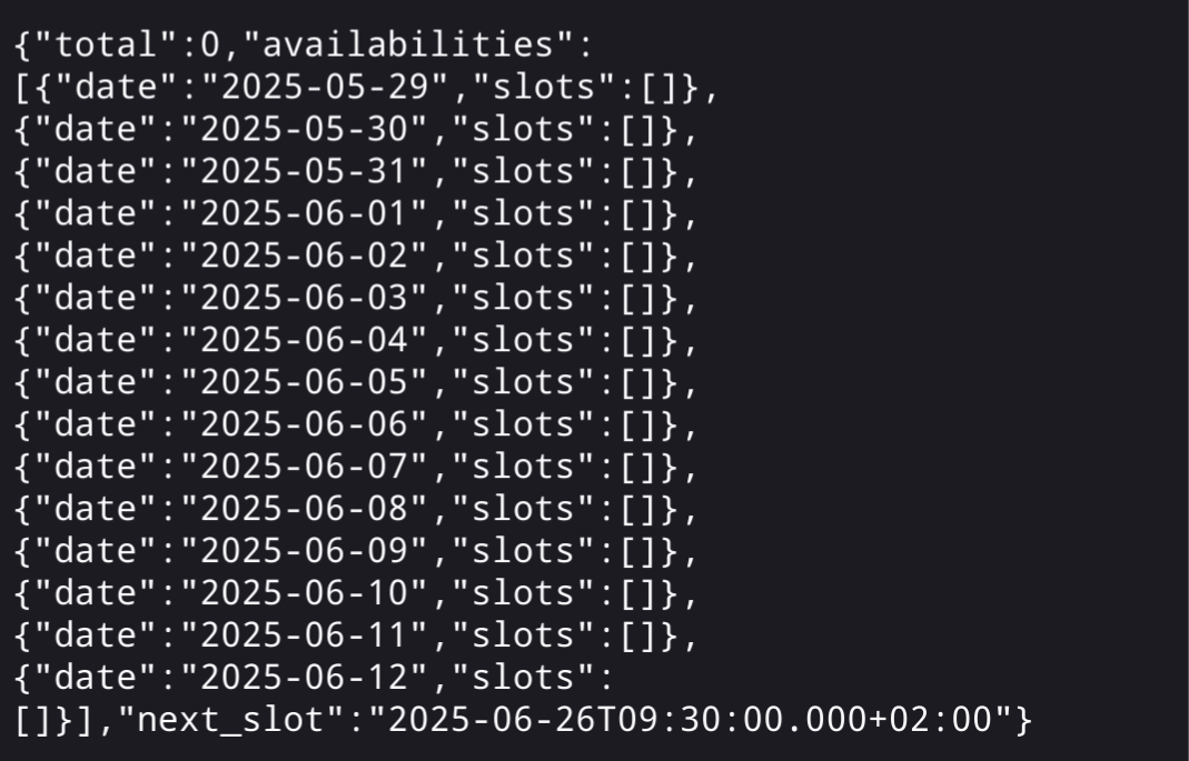

On peut alors tester ces IDs en les utilisant dans l’URL suivant : https://www.doctolib.fr/availabilities.json?visit_motive_ids=xxxxx&agenda_ids=yyyyyy&practice_ids=zzzzzz&telehealth=false&limit=2&start_date=2025-05-27 qui doit alors afficher un json de ce type :

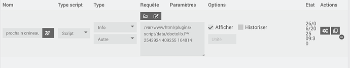

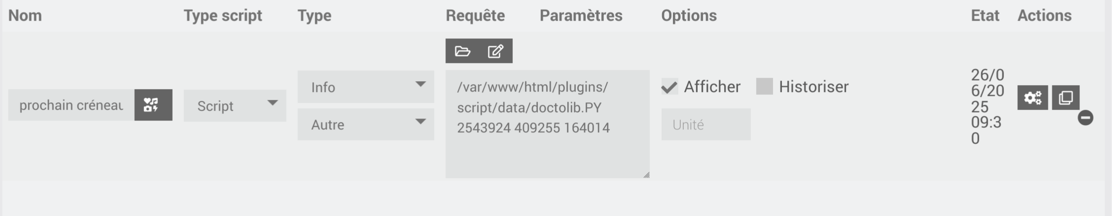

Il reste donc à appeler ce script dans le plugin avec les trois id en argument, comme sur le premier screenshot de ce post, avec un rafraichissement auto de votre choix.
