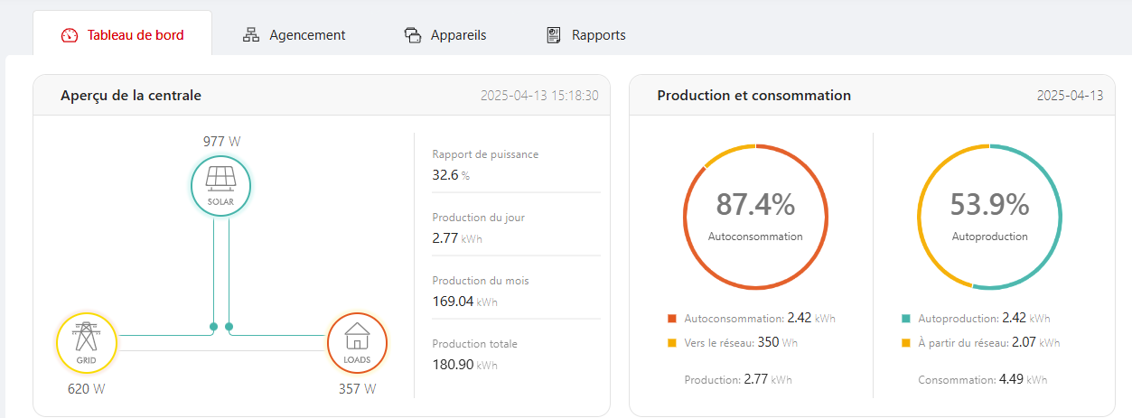

Le scénario permet de récupérer les données de la page « Tableau de bord » toutes les 5 minutes et renseigne les informations dans un virtuel.

Pv_power ==> Production solaire
Load_power ==> Consommation de la maison
Grid_power ==> Energie venant du réseau
meter_b_in_eq ==> Vers le réseau
meter_b_out_eq ==> Repuis le réseau
today_eq ==> Production du jour
