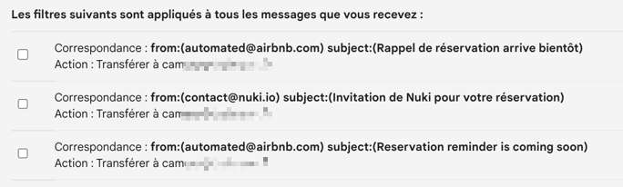

1. Les e-mails envoyés par Airbnb
Par précaution et facilité, je filtre les mails concernés, en les envoyant sur une autre boite qui elle sera lue par Jeedom

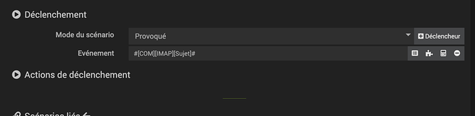

2. Traiter le sujet du mail dans un scénario pour le lancer

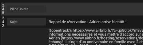

Quand un mail arrive, le plugin le sait et remplit donc la commande sujet avec le sujet du mail.
Il suffit donc de créer un scénario avec comme déclencheur le champ sujet du plugin:
Ainsi le scénario se lancera dès qu’un nouveau mail arrive, et si le mail correspond aux critères indiqués dans le scénario, des actions s’exécuteront.

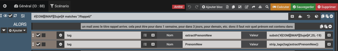

3. Récupérer le prénom
Dans les e-mails Airbnb récents, le prénom est toujours au même endroit dans le sujet du mail, il suffit donc de ne garder que les caractères présents à une certaine place et d’ôter les autres. On peut le faire avec cette commande PHP au moment de créer un tag jeedom qui va donc stocker en mémoire temporairement le prénom ainsi obtenu:
substr('#[COM][IMAP][Sujet]#',25,-19)
strip_tags(tag(extractPrenomNew))
Si vous avez les e-mails en anglais, il suffit d’ajuster le nombre de caractères à supprimer.

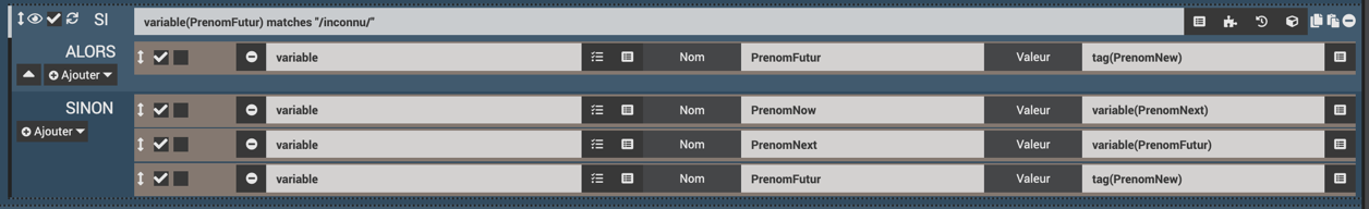

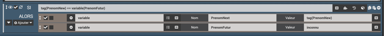

4. Créer des variables pour les prénoms
Une fois le prénom obtenu au sein d’un tag, on peut aller compléter une variable. Par exemple, pour ma situation, j’ai 4 variables correspondant aux prénoms des locataires passés, actuels, prochains et futurs.
Il arrive que Airbnb envoie un mail de rappel concernant un locataire qui va arriver la semaine suivante alors qu’il y a encore 2 locations entre deux, il faut donc faire des scénarios avec des SI/ALORS afin de stocker les nouveaux prénoms obtenus dans l’ordre et en décalant à chaque fois les prénoms en fonction des locations terminées ou débutant.
