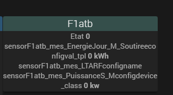

Je debute avec jeedom, j’ai un « routeur » F1atb que j’utilise( pour l’instant) uniquement pour visualisé si j’ai du surplus photovoltaique.
j’ai installé mqtt manager, j’arrive à recuperer les commandes, j’en ai coché quelques une pour essayer, mais je n’arrive pas à avoir de valeur
voici ce qui s’affiche
comment avoir les valeurs et faire un affichage plus sympa?
Merci d’avance
