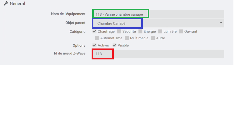

Je bloque sur l’etape « II/ » sur une jeedom 4.4.19
Je désire configurer ma vanne avec les informations suivante :
Nom de l’équipement : 113 - Vanne chambre canapé
Objet Parent : Chambre Canapé
Id du noeud Z-Wave : 113
Si je vais dans COMMANDES et +COMMANDES et je complète ce qui donne :
Avec dans la colonne CLASSE : zwave/Chambre Canapé/113 - Vanne chambre canapé/status
Avec dans la colonne ENDPOINT: [nodeid]

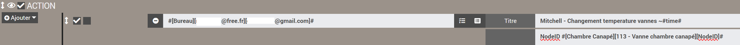

Si j’exécute un scenario pour envoyer le résultat de NodeID dans un email :
NodeID = #[Chambre Canapé][113 - Vanne chambre canapé][NodeID]#
Dans le mail le nodeID est vide alors que je suppose que le nodeid devrait etre 113 ?
est-ce que je renseigne bien dans les colonnes ENDPOINT et CLASSE ?
