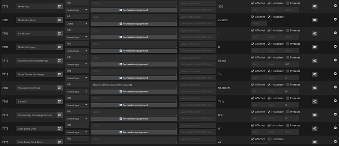

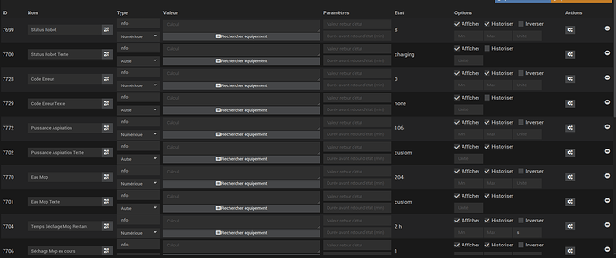

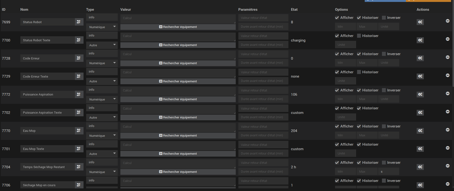

Etape 3 : Créer un virtuel
Le status du robot sera récupéré dans un virtuel, qui sera mis à jour via le bloc-code.
A noter que la puissance électrique est présente dans mon virtuel, mais l’information ne provient pas de la librairie mais d’une prise zwave sur laquelle est branché le dock.

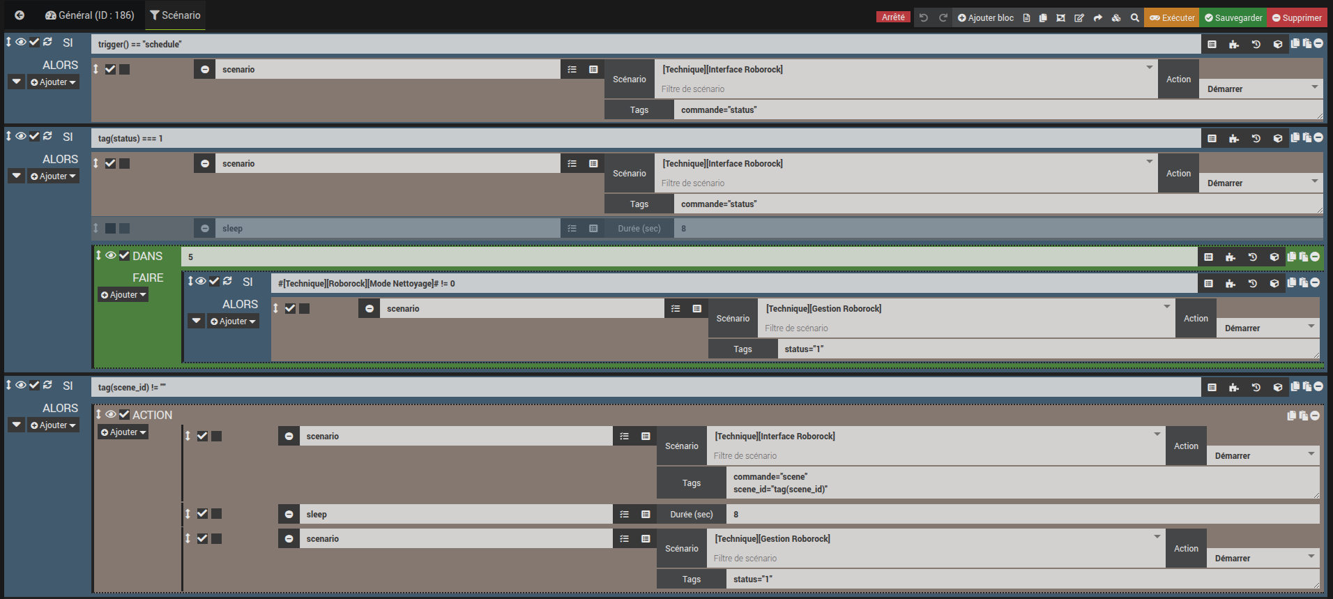

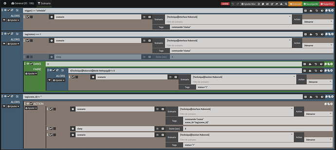

Etape 4 : Création du bloc-code dans un scénario
Créer un scénario avec le bloc-code suivant :

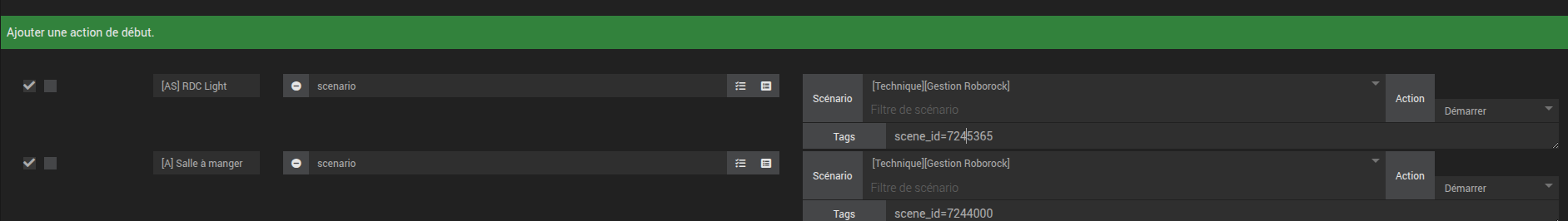

//Pour lancer un nettoyage par pièce
if($commande == 'segment') {

Ensuite, ce scénario, qui sert uniquement d’interface avec l’application python, sera appelé par un autre scénario via tags.
Il faut compléter la partie « Variables » au début du code avec vos propres données.
Le nom de mon virtuel est en dur dans le bloc code dans la partie « status ». Il vous faudra l’adapter selon le nom de votre propre virtuel.
Le tag principal qui correspond à la commande souhaitée est commande.
Valeurs possibles :
  • status : mise à jour du virtuel avec des informations sur le robot
    • pas d’autres tags à passer en même temps
  • room_list : retourne dans le log un tableau avec les correspondances ID <> nom des pièces
  • scene_list : retourne dans le log un tableau avec les correspondances ID <> nom des routines
  • scene : pour lancer une routine. Autre tag à passser en même temps :
    • scene_id : ID de la routine
  • segment : nettoyage d’une ou plusieur pièces. Autres tags à passer en même temps (certains facultatifs car ils comportent des valeurs par défaut, valeurs réglables dans le bloc-code si besoin) :
    • piece : ID de la pièce. Si plusieurs pièces : ID séparées par des virgules (exemple : 19,25)
    • aspiration : puissance d’aspiration
      • défaut : 102 (balanced)
      • pour off : 105 (donc mop seulement)
    • water_mop : quantité d’eau pour la mop
      • défaut : 200 (off donc aspiration seulement)
    • mode_mop : mode de passage de la mop
      • défaut : 300 (standard)
    • repetition : répétition du nettoyage par pièce
      • défaut : 1
Quelques précisions :
  • les codes pour l’aspiration et la mop sont ceux de mon QRevo Master. Il faudra peut-être les adapter selon le robot dont vous disposez. Voir également ce fichier qui pourrait vous aider : https://github.com/Python-roborock/python-roborock/blob/main/roborock/code_mappings.py
  • il faut lancer la commande « room_list » au moins une fois pour avoir la correspondance ID <> nom des pièces. L’information sera alors dans le log du scénario.
  • votre robot ne supporte peut-être pas les routines (appelées ici scene)
  • il faut lancer la commande « scene_list » au moins une fois pour avoir la correspondance ID <> nom des routines. L’information sera alors dans le log du scénario.

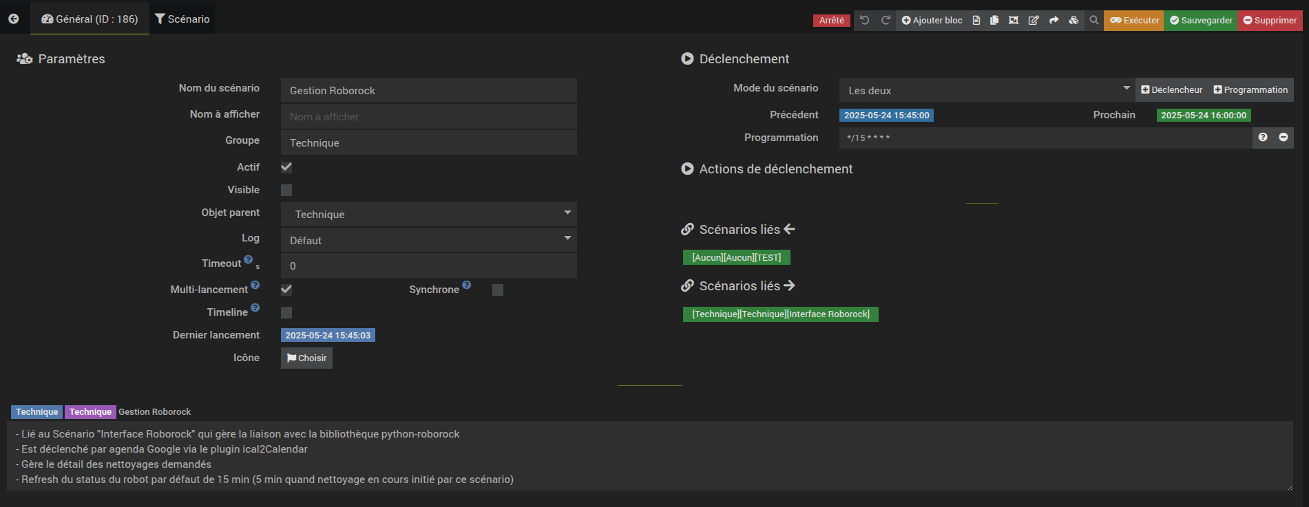

Etape 5 : Exemple de scénario de contrôle
Dans mon cas, j’utilise le plugin-import2calendar pour programmer mon robot via un agenda Google.
J’utilise ce scénario qui permet :
  • de rafraîchir le status du robot toutes les 15 minutes quand je n’ai pas lancé via Jeedom un nettoyage
  • de lancer des routines selon un tag passé par plugin-import2calendar.
Pourquoi ne pas lancer directement à partir de plugin-import2calendar ? Parce que ce scénario me permet d’augmenter la fréquence de rafraîchissement du status du robot toutes les 5 minutes quand une routine est lancée tant qu’elle est en cours au lieu de toutes les 15 min.
N’hésitez pas à réagir si vous avez des questions ou des commentaires.
