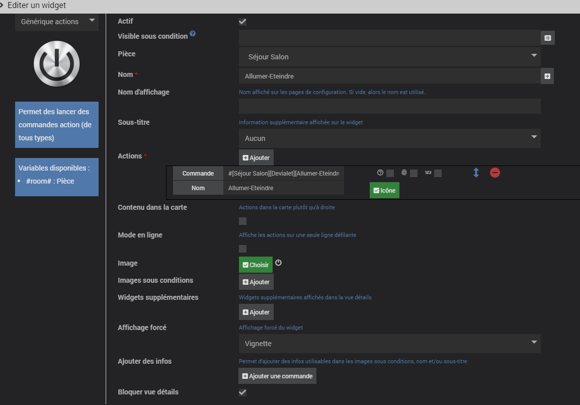

pour la solution de @yoyouri, il faut utiliser le widget générique action avec 1 action / touche et mettre le bon icone correspondant à l’action. Il n’y a plus besoin de personnalisation pour chaque bouton.
le widget doit être affiché en mode carte
Bloquer vue detail : activé
Contenu dans la carte : activé
Mode en ligne : desactivé
@ngrataloup J’ai vérifié et j’ai bien fait tout ça. Mais je me suis rendu compte que j’avais donné un nom à chaque action alors qu’il faut laisser le champ « Nom » vide … Donc problème résolu !

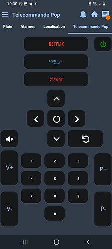

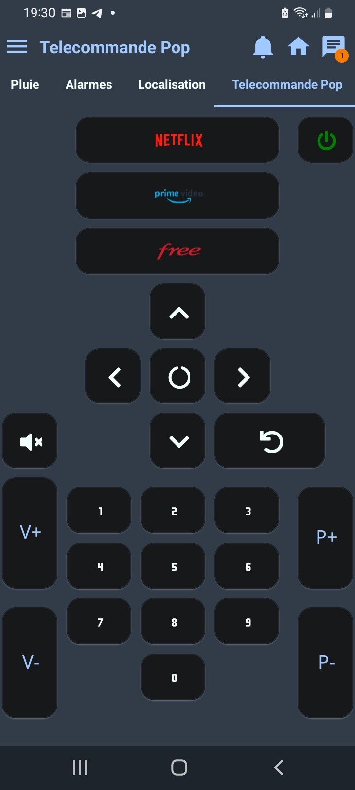

Voici ce que j’ai réalisé pour ma télécommande Pop
un grand merci à @ngrataloup
Nickel !!!
