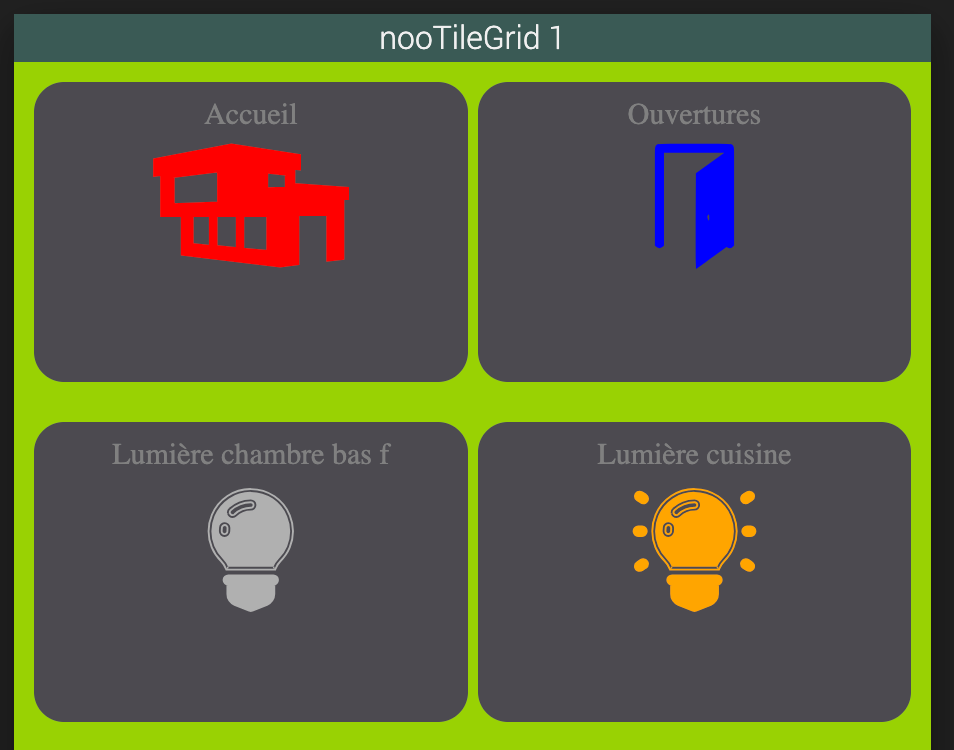

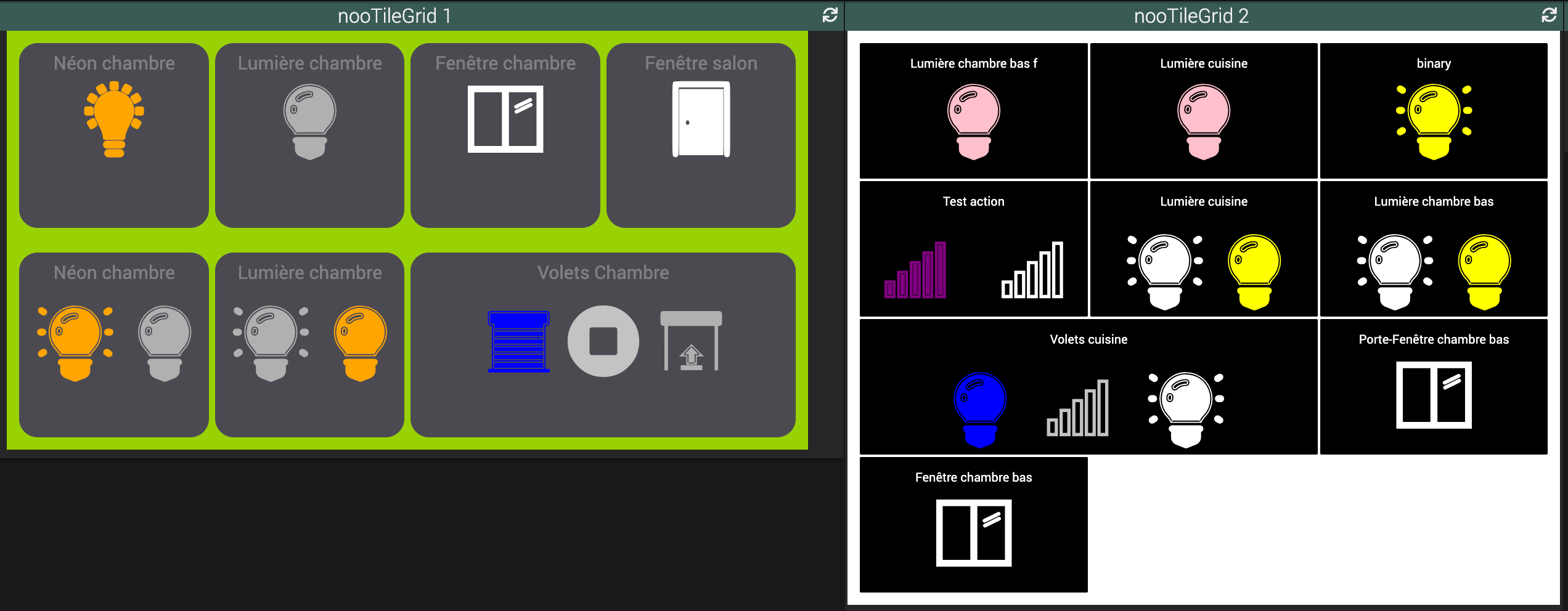

Je vous propose un nouveau widget pour créer facilement des grilles d’affichages de tuiles d’équipements Jeedom à partir d’un paramétrage json et de paramètres du widget.
Après plusieurs propositions d’aides successives sur ce post : Aide pour desigh HTML - Multiques Questions en continue,
Je me suis finalement retrouvé à réaliser ce widget. Ci-dessous, 2 exemples de widgets personnalisés par simple paramétrage :

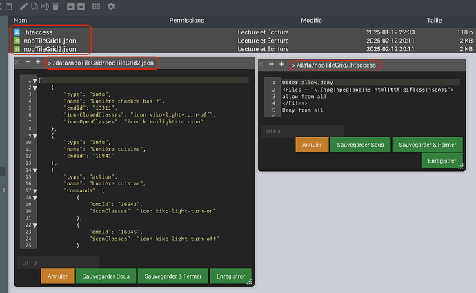

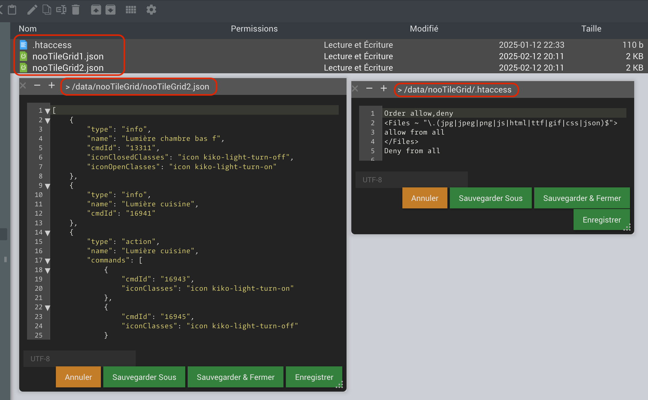

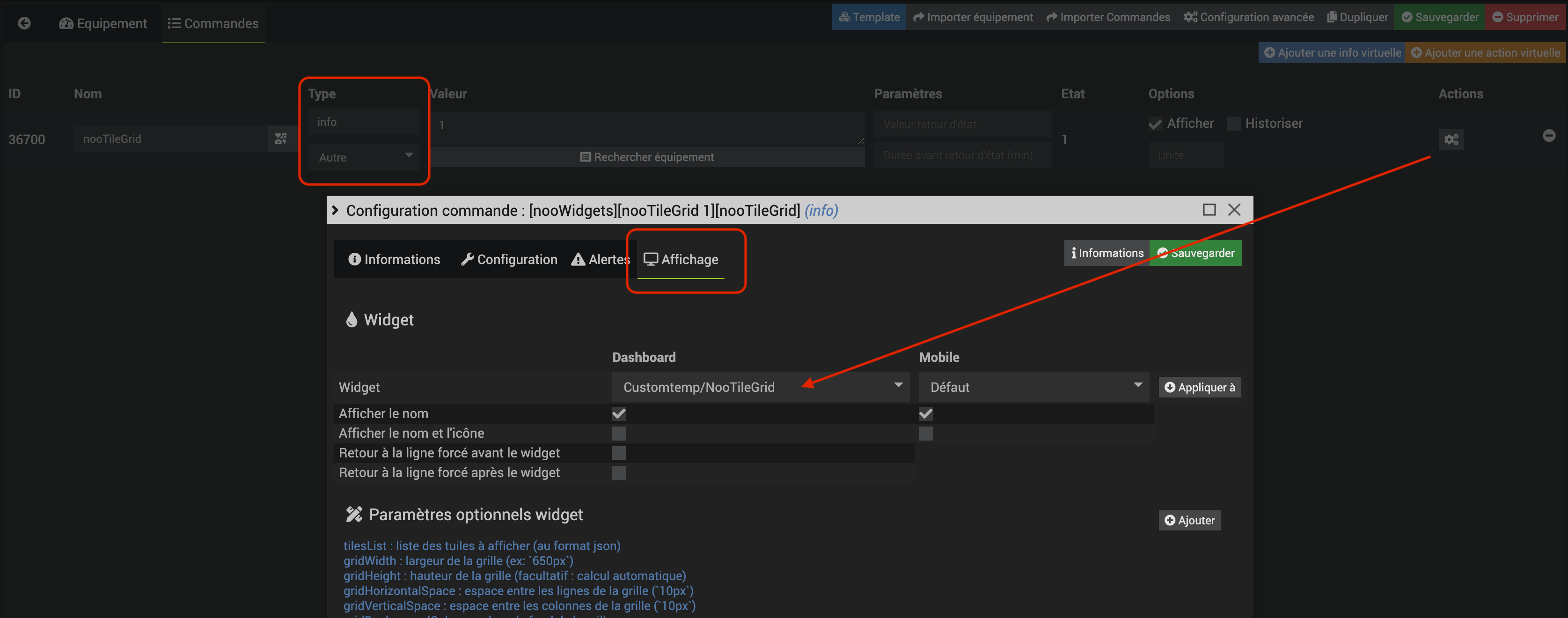

Installation :
  • créer une commande de type info et sous-type Autre :
  • associer le widget CustomTemp/NooTileGrid à la commande

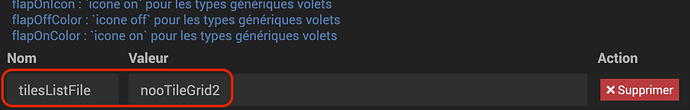

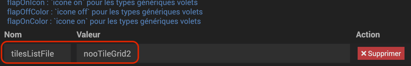

  • remplir les différents paramètres optionnels du widget : il faut obligatoirement remplir un des 2 paramètres tilesList ou tilesListFile pour définir la liste des tuiles. Les autres paramètres sont facultatifs mais GridWith est intéressant pour définir la largeur de la grille et ainsi déterminer le nombre de tuiles sur la longueur.
En cas de paramètre fileTilesList indiquant le lien vers le fichier json de configuration, il faut avoir cette arborescence dans /html/data/nooTileGrid (nom du fichier json au choix)
.htaccess :
Order allow,deny
<Files ~ "\.(jpg|jpeg|png|js|html|ttf|gif|css|json)$">
allow from all
</Files>
Deny from all

  • Ajout de la possibilité de personnaliser chaque tuile info ou action (couleurs et icônes) en remplacement des couleurs et icônes par défaut de son type générique, depuis le fichier de configuration json.
  • Attribut « name » facultatif pour une commande info : ce sera alors le nom de la commande qui sera repris dans l’affichage de la tuile
  • Ajout du paramètre optionnel pour les volets : flapLimit : limite pour considérer les volets en état on ou off (5)

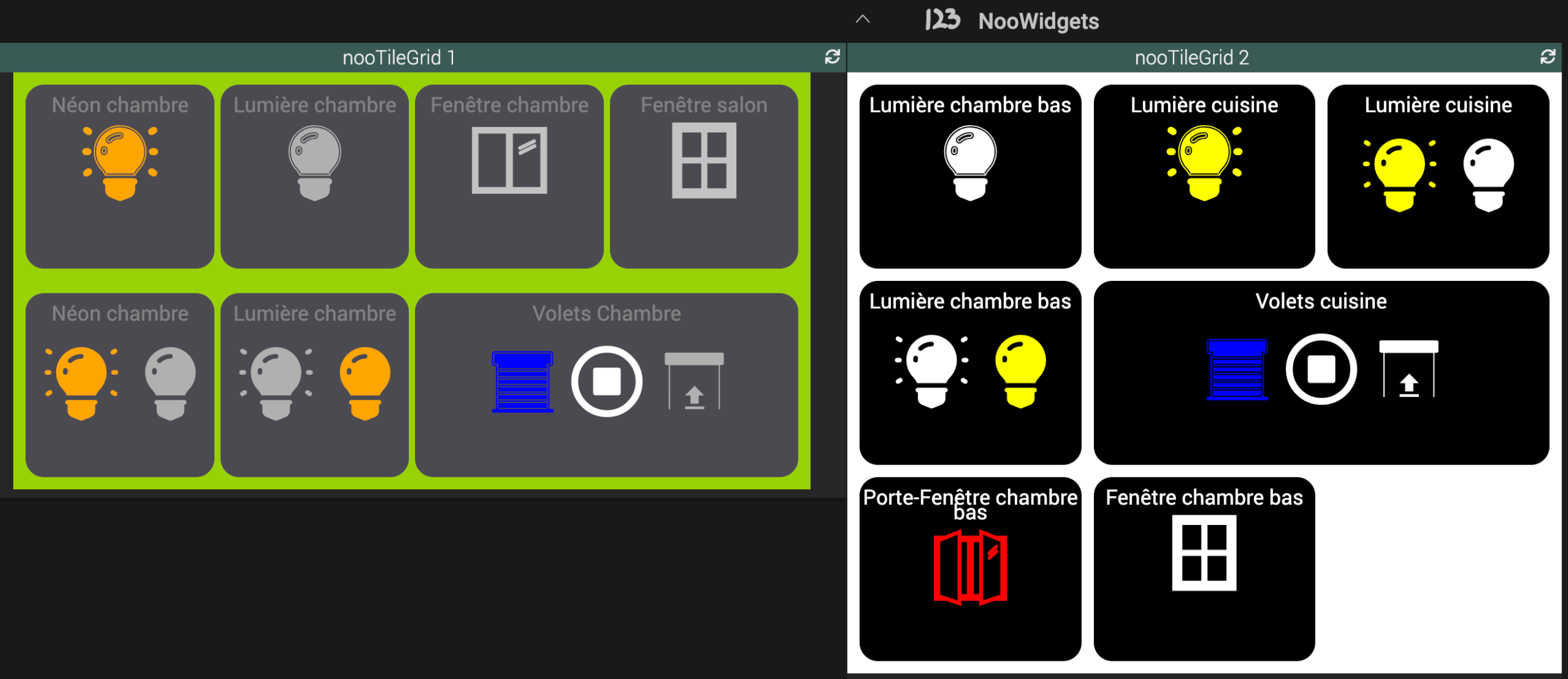

Ajout des paramètres optionnels :
  • tileFontSize : taille du libellé d’une tuile (15px)
  • tileHeight : hauteur d’une tuile (150px)
  • tileBorderRadius : arrondi des angles de tuiles (15px). Mettre 0px pour des angles droits.
  • flapLimit : limite pour considérer les volets en état on ou off (5), valeur de 0 à 100 (%)

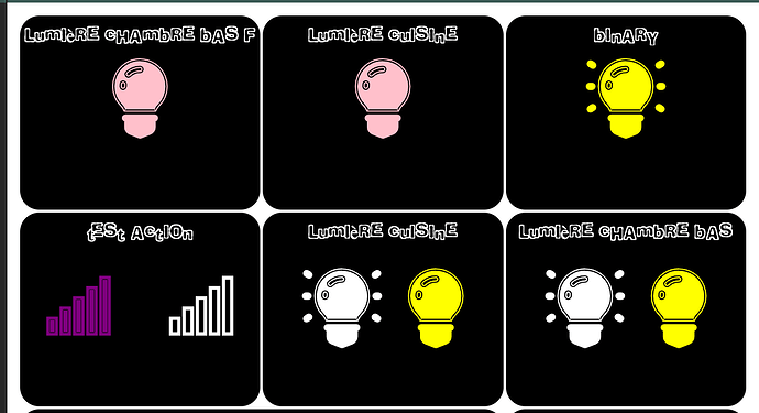

Ajout du paramètre optionnel tileFont : permet d’ajouter sa propre fonte pour les libellés des tuiles sous forme d’un fichier ttf (le paramètre pourra avoir la valeur comicate, comicate.ttf, data/nooTileGrid/comicate.ttf,…).

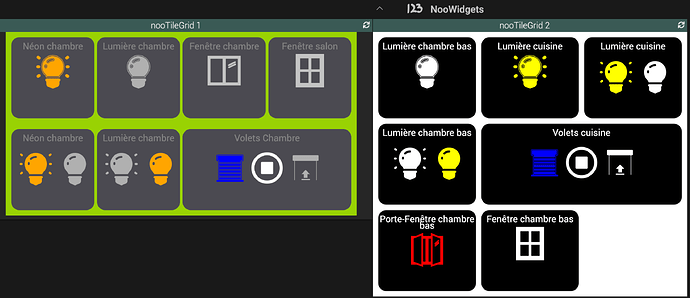

Un exemple avec la fonte comicate :

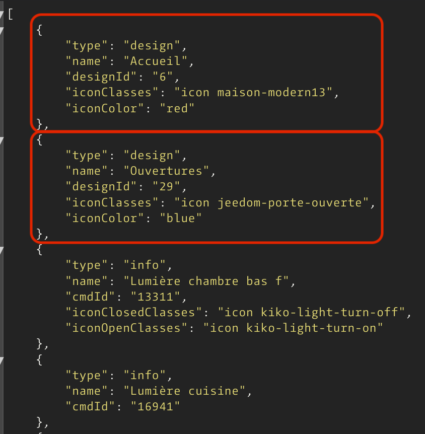

Ajout d’un type de tuile : design
Cette nouvelle tuile permet de naviguer vers un design simplement en cliquant dessus,
  • configurable depuis le json comme les autres tuiles :
    • type : design
    • name : libellé de la tuile
    • designId : id du design à atteindre en cliquant sur la tuile
    • iconClasses : icône de la tuile
    • iconColor : couleur de l’icône
