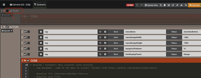

Par contre, en testant, je n’ai plus la première ligne mise en commentaire suite à l’exécution du scénario.
Je te laisse la commenter dans l’immédiat une fois le scénario exécuté la première fois.

Merci encore. Je me suis lancé ce matin. Effectivement c’est simple sauf qu’une fois le scénario exécuté, rien ne se passe. Je n’ai pas de nouveau design. En plus comme tu peux le voir dans les logs, les démentions que j’ai renseigné avant de l’exécuter ‹ 1600*630 ›, ne semble pas avoir été prises en compte, ni le nom que j’ai renseigné pour htmldisplayParent ‹ Mag Menu ›
J’ai surement raté un truc mais je ne vois pas quoi, désolé

ok tu as juste exécuté le scénario avec la ligne de code pour créer le scénario de génération du menu.
tu as fait un refresh de ta page ensuite ?
=> Tu devrais avoir un nouveau contenu de scénario.
Il faut ensuite exécuter à nouveau ton scénario pour générer le menu.
Tu sembles l’avoir fait vue ta réponse mais je ne vois que des logs de la création du scénario, pas de la génération du menu.
Je jette un oeil plus précis sur les logs.
