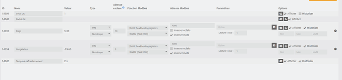

Ensuite il faut créer un équipement avec les bons paramètres.
Pour ça il faut connaître l’adresse IP (du Panel Server, je pense) et le port. Le port standard est 502. Le type de connexion sur tcp ou rtuovertcp, je ne sais pas… à tester.
- Mode de rafraichissement sur polling à 5 sec
- Timeout à 5 sec
- Nb de tentatives en cas d’erreur : 3
- Temps entre 2 requêtes : 0
- Temps d’attente après connexion : 0
- Temps après une erreur : 1 sec
Sauvegarder.
Dans les commandes créer une commande info numérique. L’adresse esclave correspond à l’ID de l’appareil. Fonction [0x03] Read holding registers (la fameuse fonction 3 de la colonne Function Code), format de données float32 (comme dans la colonne Type). Adresse 3000.
Sauvegarder.
Démarrer le démon avec les log en mode debug (ne pas oublier de sauvegarder la config du log avant de démarrer le démon) et analyser.
Si pas de remontées, voir les logs.
Si remontées incohérentes, « jouer » avec l’inversion des octets et des mots puis sauvegarder l’équipement, la modification est prise en compte à la volée.
Pour l’analyse, je suis dispo. Il me faut les logs debug contenus dans mymodbus_daemon, les 50 premières lignes à partir du démarrage du démon me suffiront, surtout avec une seule commande.
Si ça ne fonctionne pas, le démon peut être stoppé sinon le log ne fera que se remplir avec des erreurs inutiles. Les logs mymodbus et mymodbus_daemon peuvent être vidés afin de repartir de zéro lors du prochain essai.
Si ça communique sans problème, rajouter les commandes qui vous intéressent.
Ensuite je recommande vivement d’optimiser les requêtes avec des plages de registres (cf doc en lien plus haut) afin de gagner du temps de cycle et donc des ressources pour la machine Jeedom.
