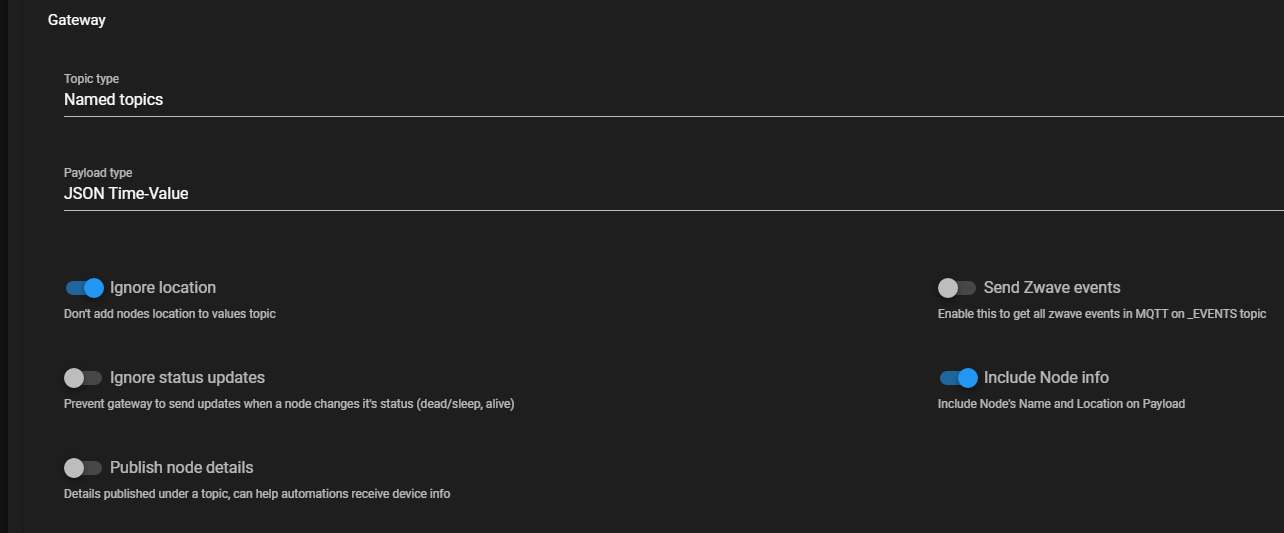

Je pense que mon problème tiens aux différentes formulations possibles des topics selon les paramètres de la gateway de zwavejs2mqtt
pour le zw100 ce topic semble fonctionner :
zwave/SaM_Aeotec_ZW100/notification/endpoint_0/Home_Security/Motion_sensor_status
pour le zwa124 :
zwave/Bureau_Aeotec_ZWA024/sensor_binary/endpoint_0/Motion
Ma présence sur ZW100 est configuré comme ça : zwave/salon/sensor/113/0/Home_Security/Motion_sensor_status{value}
Oui, j’avais vu ça dans le template, mais chez moi, nada :(, il y a qq chose qui m’échappe dans les topics,
pourquoi « sensor/113/0 » chez l’un et « notification/endpoint_0 » chez l’autre ???
Dans le contexte des templates cela risque de poser problème, sauf à normer (peut être) les paramètrages de la gateway, chez moi :
