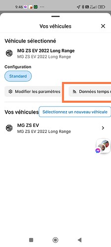

Il y a juste une chose que je n’ai pas su indiquer. Ce sont les codes VIN. Celui de la carte grise pas de souci pour le retrouver. Par contre le code générique je ne comprends pas où le récupérer. Pouvez-vous m’orienter ? Je n’ai complété que le début, à savoir LSJXXXXXXXX570
ABRP_USER_TOKEN=LSJXXXXXXXX570=81XXXXX-XXXX-XXXX-XXXX-XXXXXXXX3

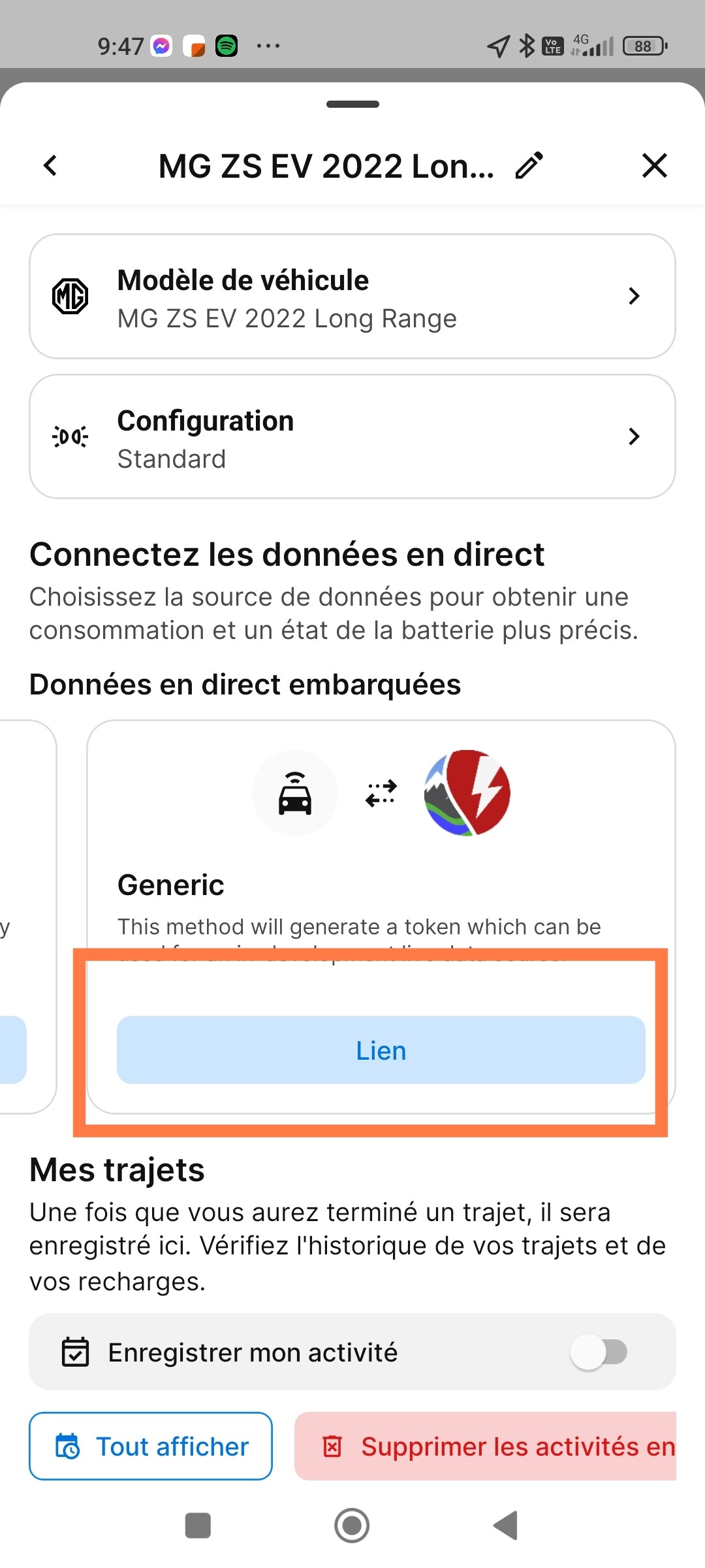

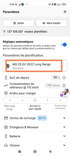

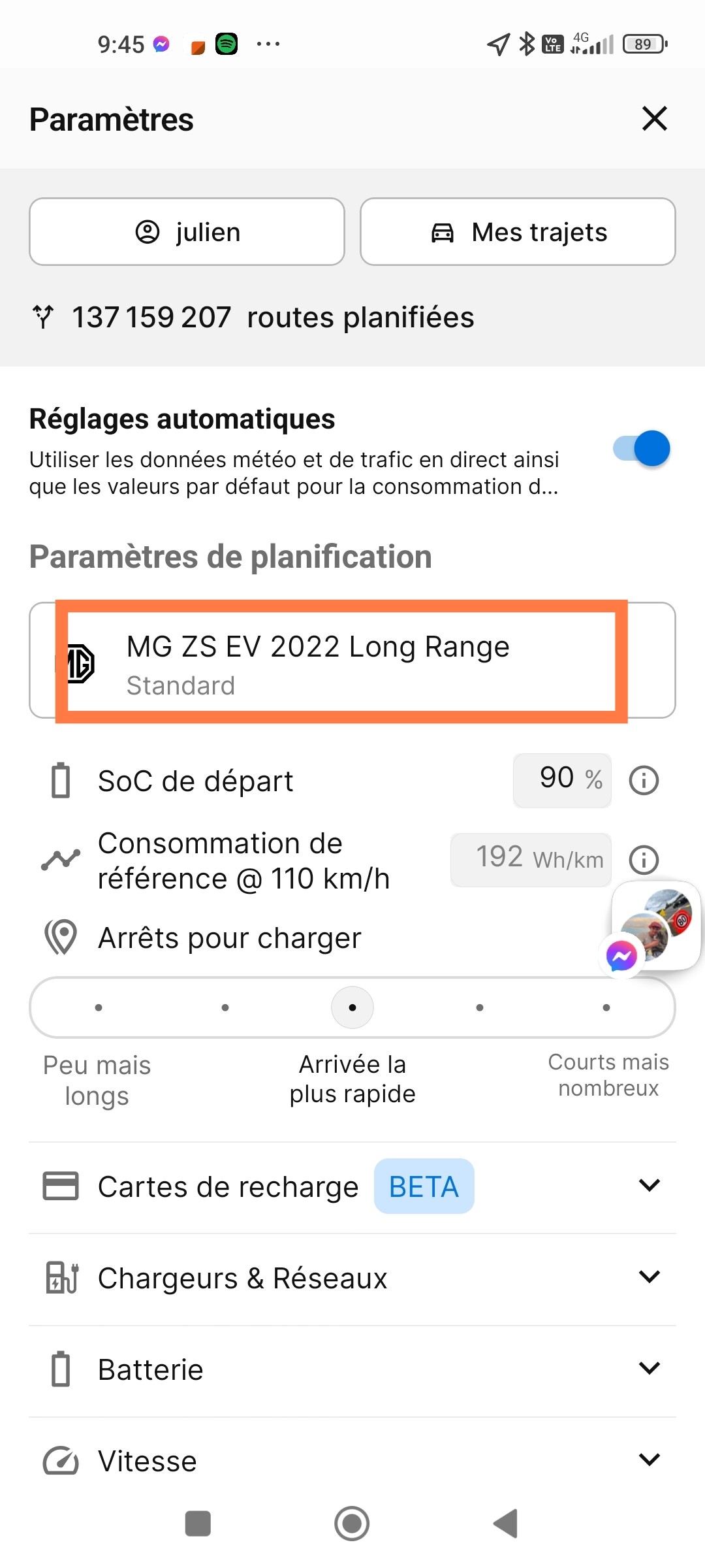

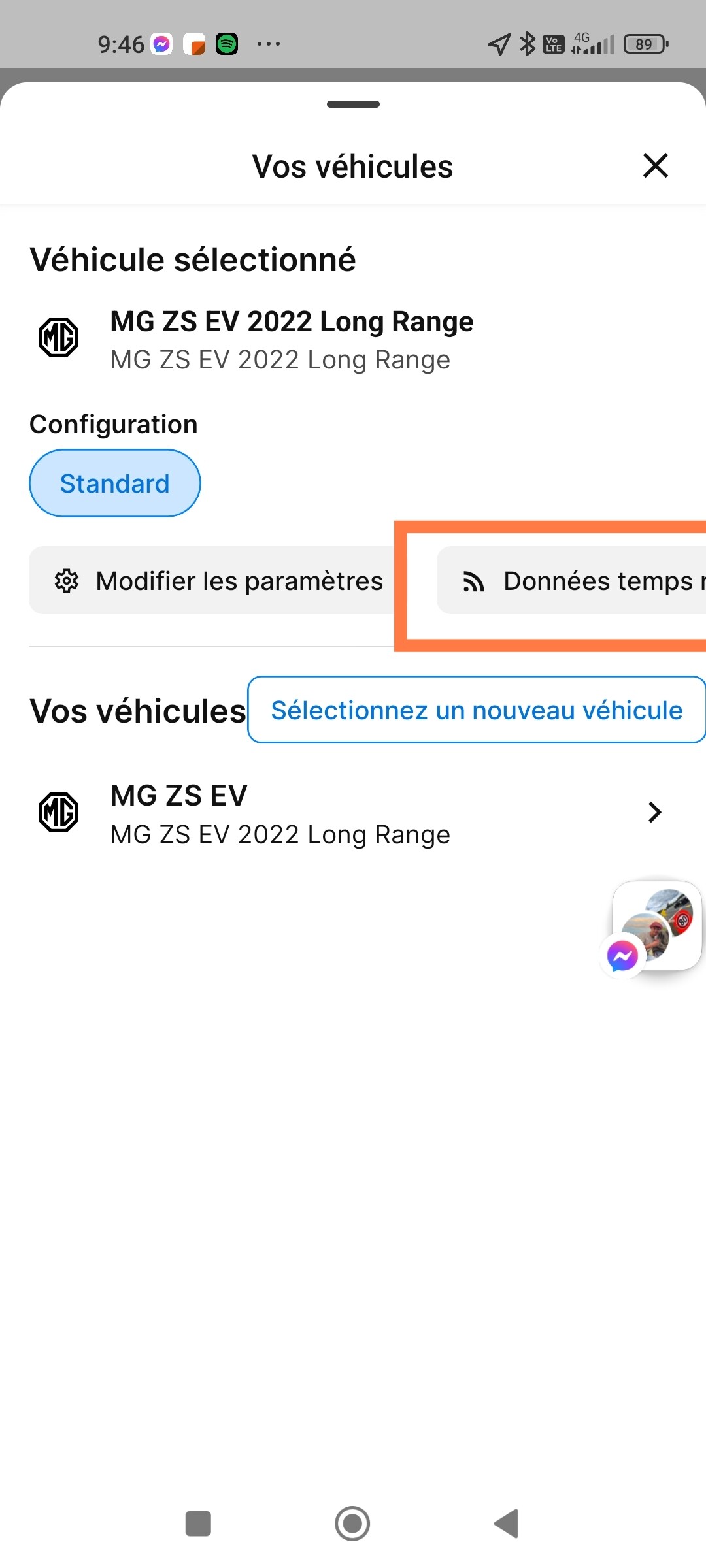

Pour obtenir le code il faut aller dans l’application ABRP et sélectionner votre véhicule

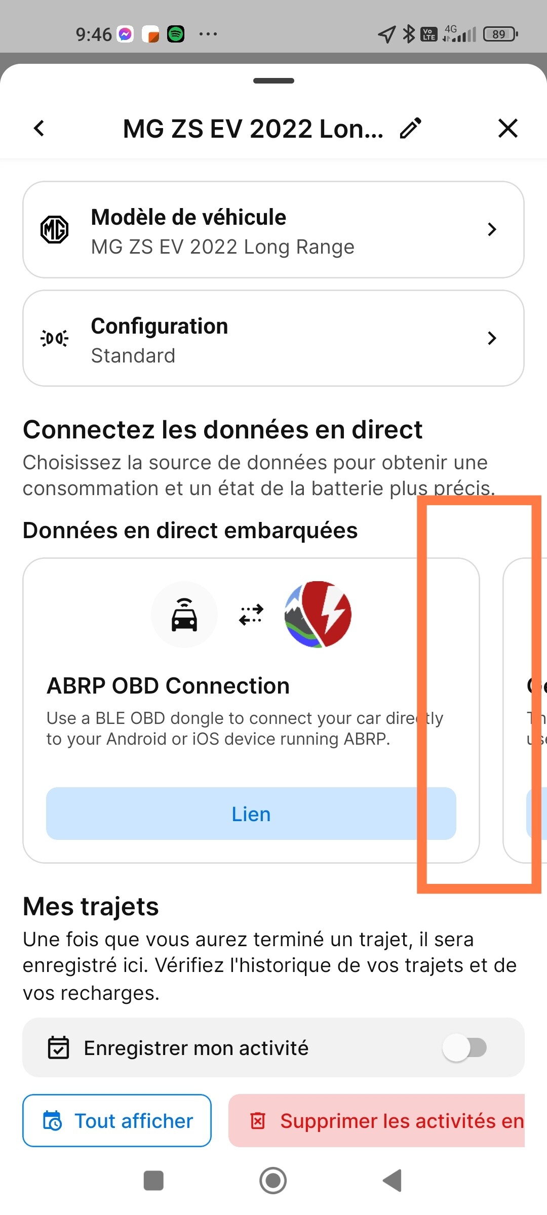

Ensuite sélectionner données temps réel
Puis sélectionner generic sur la droite
Cliquer sur le lien et vous obtiendrez le code.
Quand vous aurez changer le code dans docker, penser à sauvegarder puis exécuter la commande recréer.

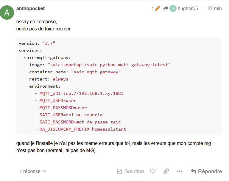

Pour pouvoir faire un copier coller
version: "3.7"
services:
saic-mqtt-gateway:
image: "saicismartapi/saic-python-mqtt-gateway:latest"
container_name: "saic-mqtt-gateway"
restart: always
environment:
- MQTT_URI=tcp://192.168.1.xy:1883
- MQTT_USER=user
- MQTT_PASSWORD=user
- SAIC_USER=tel ou courriel
- SAIC_PASSWORD=mot de passe saic
- HA_DISCOVERY_PREFIX=homeassistant
