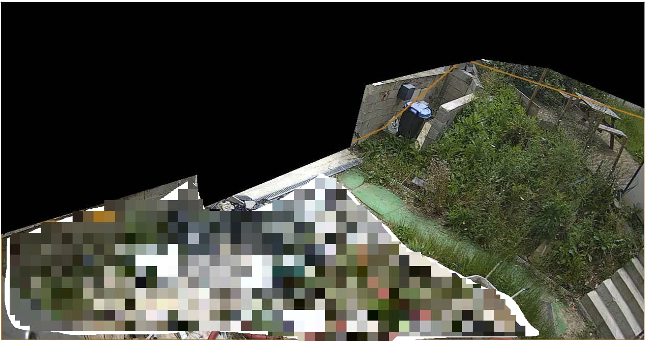

Comment gerer vous les zones a ne pas analyser.
j’ai beau creer un mask, je recois toujours des alertes dans cette zones.
Voici ma confg de ma cam avec le mask
cameras:
  OUEST:
    ffmpeg:
      inputs :
      - path: rtsp://192.168.1.20:8554/rtsp_OUEST
        input_args: preset-rtsp-restream
        roles:
        - record
        - detect
    motion:
      mask:
        - 0,0,1280,0,1280,265,1088,187,958,169,873,185,725,220,694,341,392,464,390,395,0,512
    zones:
      Entrée:
        coordinates: 0,720,1280,720,1280,538,1280,286,918,169,761,304,391,465,0,495,0,506,0,590
        objects:
          - person
j’ai pourtant bien ma zone en noir
quand ca fait un event, ca ne met pas de zone car hors champs « Entrée »
Attention, meprise …
mask → utilisé pour la détection de mouvement (ce pixel a évolué entre 2 images)
zone → utilisé pour détecter des objets
MAIS
si un mouvement est détecté dans l’image (en dehors du mask, qui lui, est exclu de la détection de mouvement)
Alors, Frigate va ensuite chercher un objet dans toute l’image (ou toute la zone), peu importe ou le mouvement a été détecté et indépendamment du mask
Donc si c’est mal paramétré (et en exagérant le trait), si tu as une feuille qui bouge prêt de ta poubelle → detection d’un mouvement
il va te remonter le voisin assit sur la table au fond → détection d’un objet person
j’ai donc supprimerl e mask et j’ai trouvé ca sur la doc frigate

edit : ca ne fonctionne pas. j’ai toujours des detections dans la zone que je ne veux pas
Qu’as tu dans objets >> tracks que ce soit en paramètre général ou sur ta caméra ?
Est ce que l’objet de détection est person ?
je n’ai pas objet >> tracks.
Voici ma config :

Ce qui est bizare c’est que dans la zone de non detection ca detecte que des personnes

non la config ne marche pas.
Bon, je ne sais pas trop alors !
