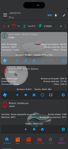

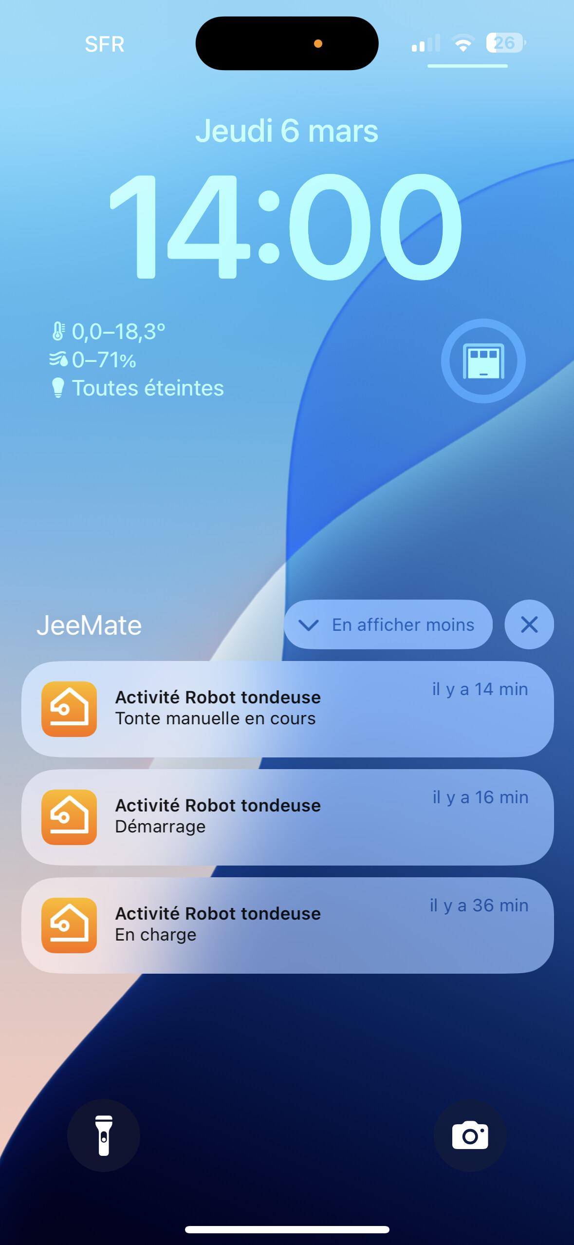

Voilà quelques exemples du résultat depuis l’application Jeemate :
tonte

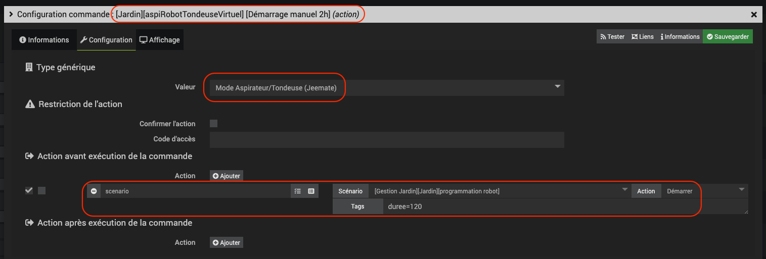

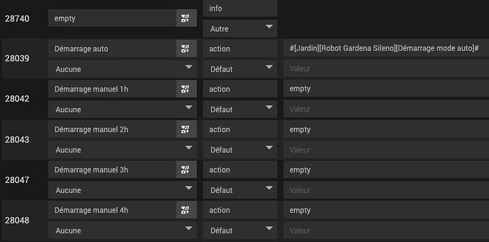

Un petit oubli sur le détail de la création des commandes personnalisées de démarrage manuel depuis la roue dentée du widget JeeMate :
Il suffit donc d’effectuer une action avant exécution de la commande qui appelle le scénario "programmation robot" : ce scénario traduit les erreurs remontées par le plugin Gardena
et met à jour le libellé de l’erreur au niveau du virtuel.

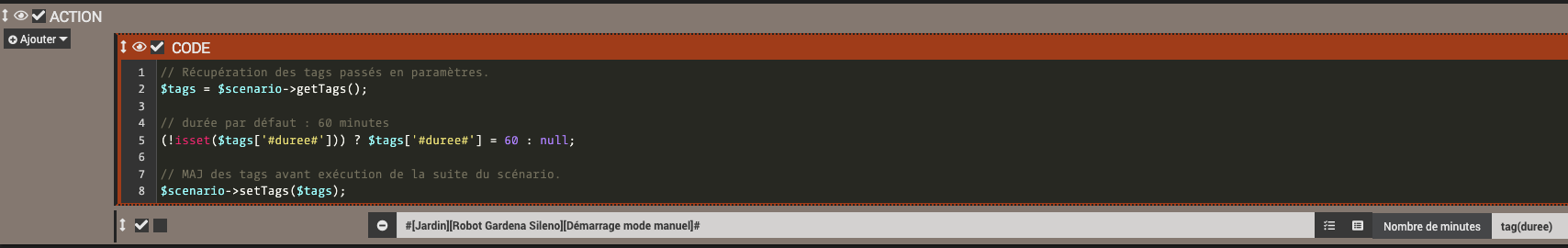

Ce scénario va simplement appeler la commande de démarrage du robot tondeuse avec la durée spécifiée en paramètre (tag).

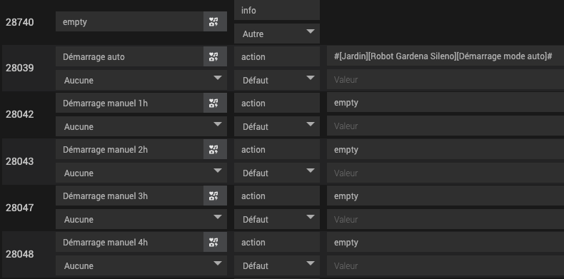

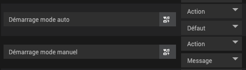

Commandes du virtuel des commandes personnalisées du lancement du robot (automatique et manuel)
Commandes de lancement du robot (automatique et manuel) de l'équipement du plugin
