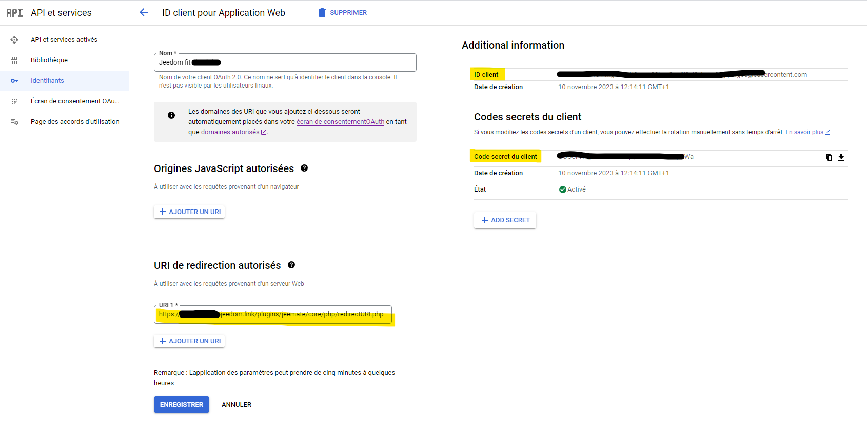

La première chose à faire est d’aller sur la console Google, de créer un projet ou d’en éditer un existant.
  • Connectez vous à votre compte Google et accédez à la page “Google Cloud Console” : https://console.cloud.google.com/
  • Si vous n’avez jamais créé de projet sur la console Cloud, cliquez sur « Sélectionner un projet ».
  • Cliquez sur “Nouveau projet" dans la popup.
  • Dans la fenêtre “Nouveau projet”, donnez un nom à votre projet. Si vous le souhaitez, vous pouvez également ajouter un identifiant de projet personnalisé. Sinon, un identifiant de projet sera généré automatiquement pour vous.
  • Cliquez sur “Créer” pour créer votre projet.
  • Dans le menu de gauche, cliquez sur “APIs et services”.
  • Dans le tableau de bord, cliquez sur “Activer les APIs et les services”.
  • Recherchez “Fitness API” en utilisant la barre de recherche en haut de la page.
  • Cliquez sur “Fitness API” dans les résultats de recherche.
  • Cliquez sur “Activer” pour activer l’API pour votre projet.
  • Dans le menu de gauche, cliquez sur “Écran de consentement OAuth”.
  • Sélectionnez “Externes” pour le type de consentement puis cliquez sur “Créer” pour créer votre écran de consentement Oauth.
  • Dans la section “Informations sur l’application”, saisissez le nom de votre application dans le champ “Nom de l’application” et sélectionnez votre adresse e-mail dans le champ “Adresse e-mail d’assistance utilisateur”.
  • Dans la section “Coordonnées du développeur”, indiquez votre adresse e-mail dans le champ “Adresses e-mail”.
  • Cliquez sur “Enregistrer et continuer”.
  • Dans le menu de gauche, cliquez sur “Identifiants” ().
  • Dans le tableau de bord, cliquez sur “Créer des identifiants” et choisissez “ID client OAuth” dans le menu déroulant.
  • Sélectionnez “Application Web” () comme type d’application et donnez un nom à votre application.
  • Dans la section “URI de redirection autorisés” (), ajoutez l’URI de redirection pour votre application. Il s’agit de l’URI vers laquelle Fitness API redirigera l’utilisateur après l’authentification. Votre Jeedom doit être accessible depuis l’extérieur de votre réseau local (protocole HTTPS). Cette URI d’accès externe à Jeedom dépend de votre configuration de réseau et de votre serveur.
  • La structure de l’URI doit être de la forme suivante :
  • https://monadresseexterne.com/plugins/jeemate/core/php/redirectURI.php
  • Cliquez sur le bouton “Créer” pour créer les identifiants.
  • Copiez votre “ID client” et votre “Code secret du client” dans la fenêtre contextuelle qui s’affiche puis cliquez sur “Ok” .

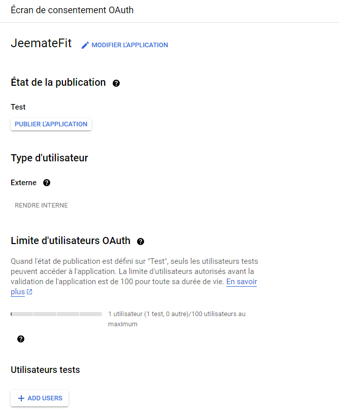

  • Dans la partie « Utilisateurs tests » ajouter votre adresse email.
  • Ne pas publier l’application, si vous utilisiez déjà cette page d’auth, alors repasser l’application en test, cela ne gène pas pour les autres plugins.

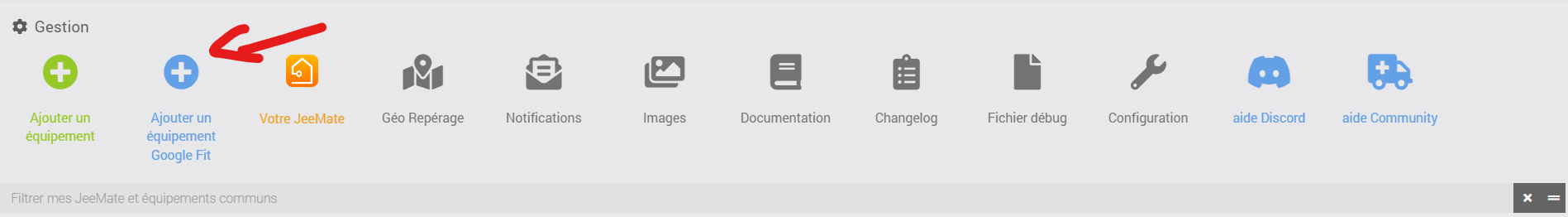

Créer un équipement JeeFit
Appuyer sur le bouton « Ajouter un équipement Google Fit »

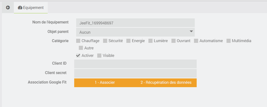

un nouveau équipement sera créé dans la partie « Equipements communs et santé ». Ouvrez cet équipement afin d’ajouter le client ID et le client secret récupérés dans la console Google API.

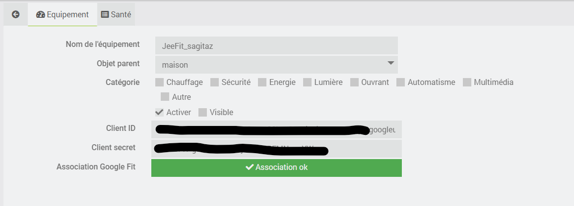

Après avoir rempli les 2 infos, n’oubliez pas de sauvegarder votre équipement.
Maintenant appuyer sur « Associer », cela va ouvrir la page d’autorisation google, valider tout.
Appuyer sur « Récupération des données » et patienter, cela peut être long, 7 jours de données sont récupérés, les commandes seront créés au fur et à mesure.

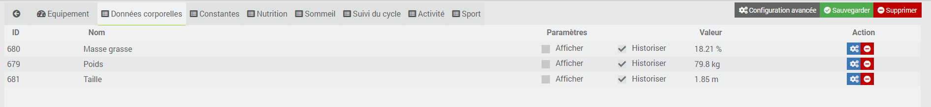

Liste des commandes
Données corporelles
  • Poids
  • Masse grasse
  • Taille

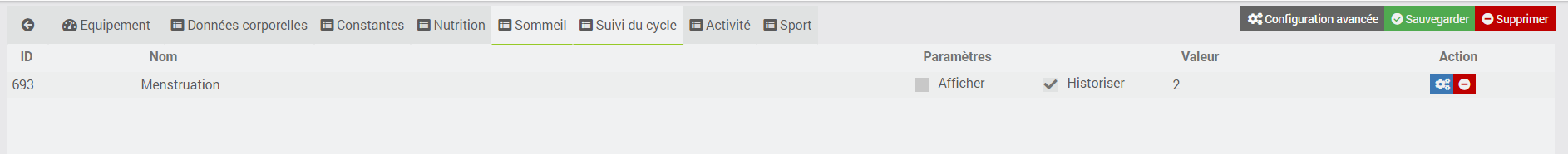

Suivi du cycle
  • Règles

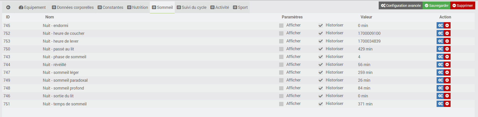

Sommeil
  • Nuit - passé au lit (minutes)
  • Nuit - temps de sommeil (minutes)
  • Nuit - heure de coucher (timestamp)
  • Nuit - heure de lever (timestamp)
  • Nuit - phase de sommeil
  • Nuit - endormi (minutes)
  • Nuit - révéillé (minutes)
  • Nuit - sommeil léger (minutes)
  • Nuit - sommeil paradoxal (minutes)
  • Nuit - sommeil profond (minutes)

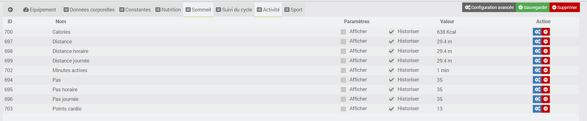

Activitées
  • Pas
  • Pas horaire
  • Pas journée
  • Distance
  • Distance horaire
  • Distance journée
  • Minutes actives
  • Points cardio
  • Calories depensées

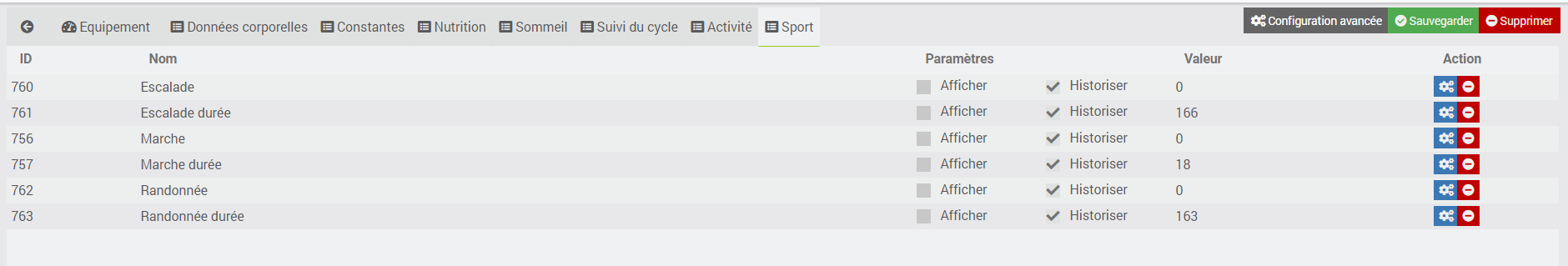

Sports
Merci de me demander pour ajouter un sport.
Pour chaque sport une commande binaire qui vous fera une courbe avec le début et la fin de l’activité et une commande durée de l’activité.

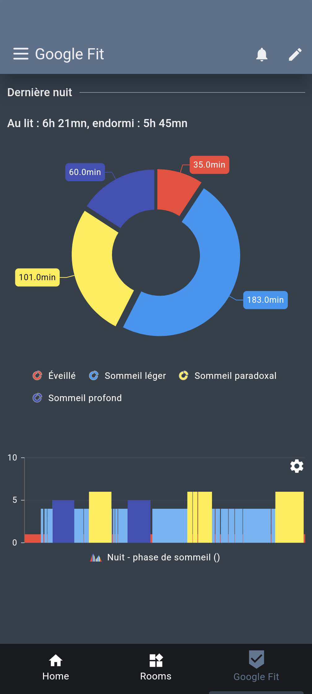

Maj du plugin en BETA qui corrige le calcul des phases de sommeil.
Exemple d’une mise en forme sur JeeMate.

Je n’ai pas trié, donc j’ai hâte de voir un screen avec une activité jardinage ou encore marche avec poussette :grin:
Disponible en stable dés maintenant.
ajout de la qualité du sommeil.

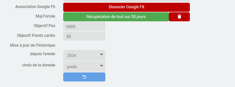

Pleins de nouveautés concernant Google Fit, de nouvelles commandes, des options, etc…

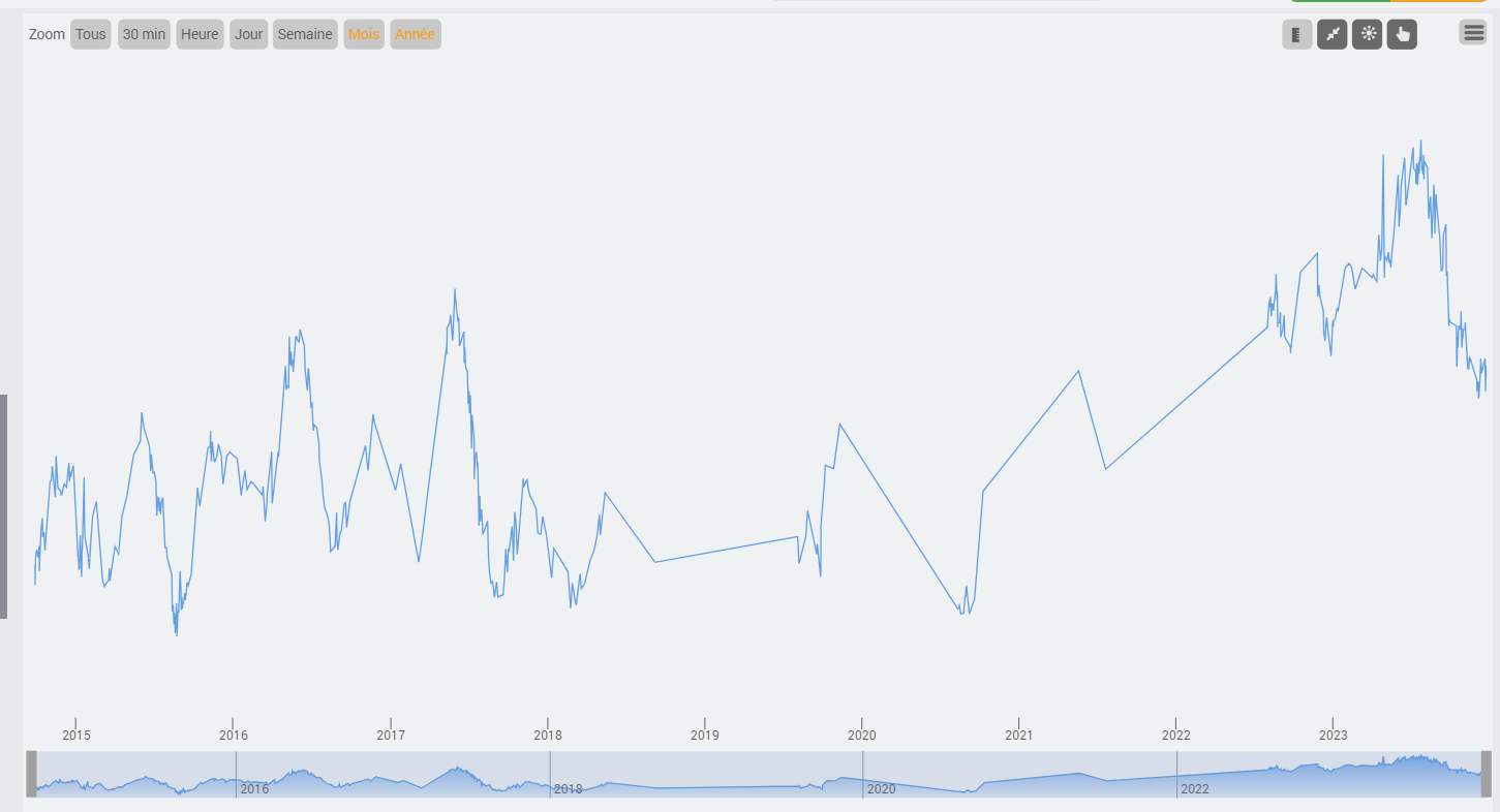

J’ai poussé le bouchon, vous pouvez récupérer vos données de santé depuis 2010.
la doc est à jour sur Google Fit : Santé Connect | JeeMate

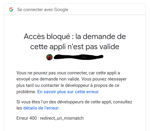

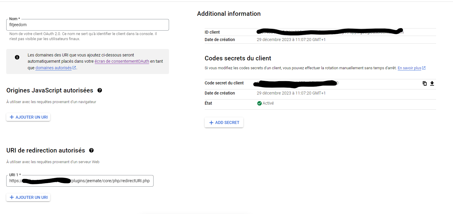

Quand je clique sur Associer, j’ai le message suivant :
Je pense avoir bien suivi le tuto (très bien fait). j’ai :
et
J’espere que c’est assez clair …
Merci d’avance
Par moment, tu valides de nouveau cette page et ensuite cela passe, cela m’est arrivé lorsqu’il arrive que la liaison saute.
Désolé mais quelle page ?
Sur le cloud google, tu revalide la page de consentement ou on indique l’uri de redirection.
Il arrive aussi que la popup google indique accés bloqué et en faisant d’autres essais que cela fonctionne, impossible de savoir ce qui bloque car cela peux ne pas fonctionner et 15 min être ok sans aucune modification.
