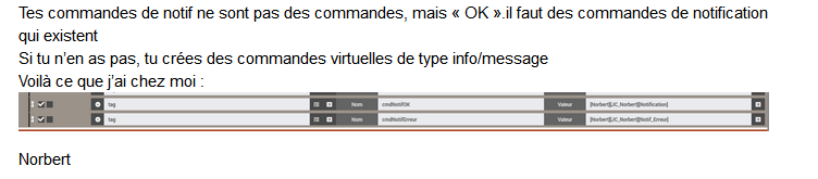

Bonsoir @OUARZA
Je pense que tu peux mettre dans les tag cmdNotifOK et cmdNotifErreur n’importe quelle commande de type message. A tester.
Si tu veux quelquechose dans le centre de notif. Faudra peut-etre rajouter une ligne de code à chaque vfois que tu vois $cmdNotfErreur ou $cmdNotifOK
Non, ca ne foncitonnera pas, je pense. Faudra adapter à ta commande à chaque fois que tu à un shell_exec

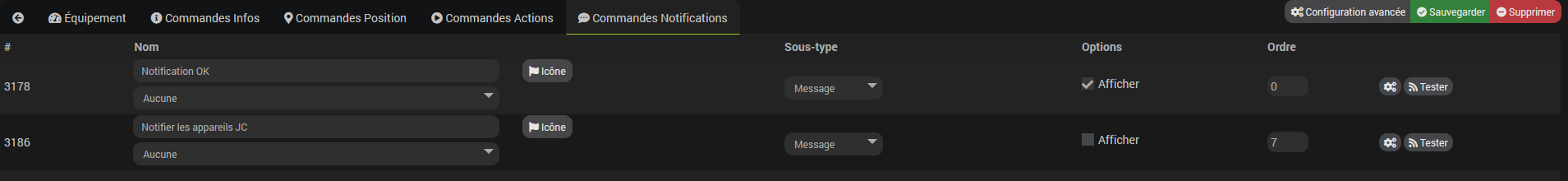

Du coup, dans ton équipement JC, onglet notification, tu à le nom de commande de ta notification JC, qu’il faut renseigner dans le scénario pour être notifié sur ton tel en cas de besoin de renouvellement du certif.
Norbert

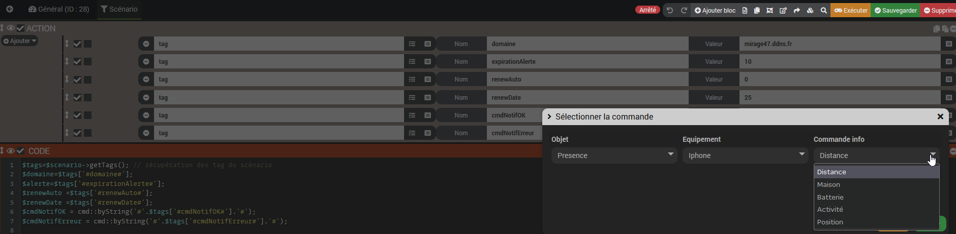

J’ai bien la commande dans NOTIFICATION
Mais je ne la retrouve pas dans le scenario
Thierry
Il faut l’écrire à la main, sans les #
Norbert
Le script fonctionne mais je ne recois rien comme message
Pourtant , lorsque je teste la commande NOTIFICATION depuis jeedomconnect, je recois bien un message de test
Thierry

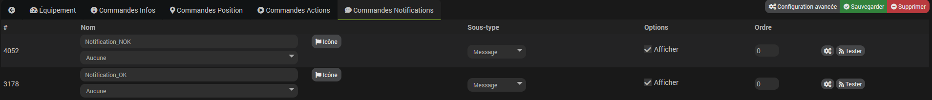

Tu parles de la commande notification qui est ok, mais tu as paramétrée une commande notification_ok.
Cette commande de notif est bien créée ?
Qu’est ce qui te fait dire que ça ne marche pas ? Attention, tu ne reçois pas systématiquement une notif. Si ton certif est ok, pas de notif.
Norbert
La commande NOK est bien crée
Je pensais recevoir un message quel que soit le retour OK ou NOK
Pourquoi, il y a 2 commandes dans le scenario ?
