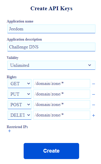

2 - creation des API keys sur Ovh : Control panel - OVHcloud
Doits à donner :
GET /domain/zone/*
PUT /domain/zone/*
POST /domain/zone/*
DELETE /domain/zone/*

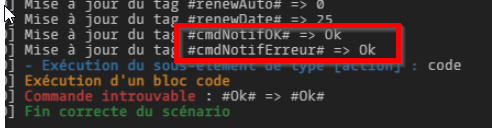

mais j’ai surtout un souci dans le scénario :
sais tu d’ou cela pourrais venir ?

Tes commandes de notif ne sont pas des commandes, mais « OK ».il faut des commandes de notification qui existent
Si tu n’en as pas, tu crées des commandes virtuelles de type info/message

Merci pour ta réponse. Alors effectivement le Ok correspond en fait à la dernière réponse ASK de Telegram (en l’occurrence, il s’agissait de valider la fermeture des VR).
Etant pas très doué :wink: (comme tu le sais), je n’ai pas réussi à créer un virtuel avec les cdes… C’est vrai que JC mais je n’ai pas paramétré les notifications…
et j’aimerai aussi continuer sur telegram…
