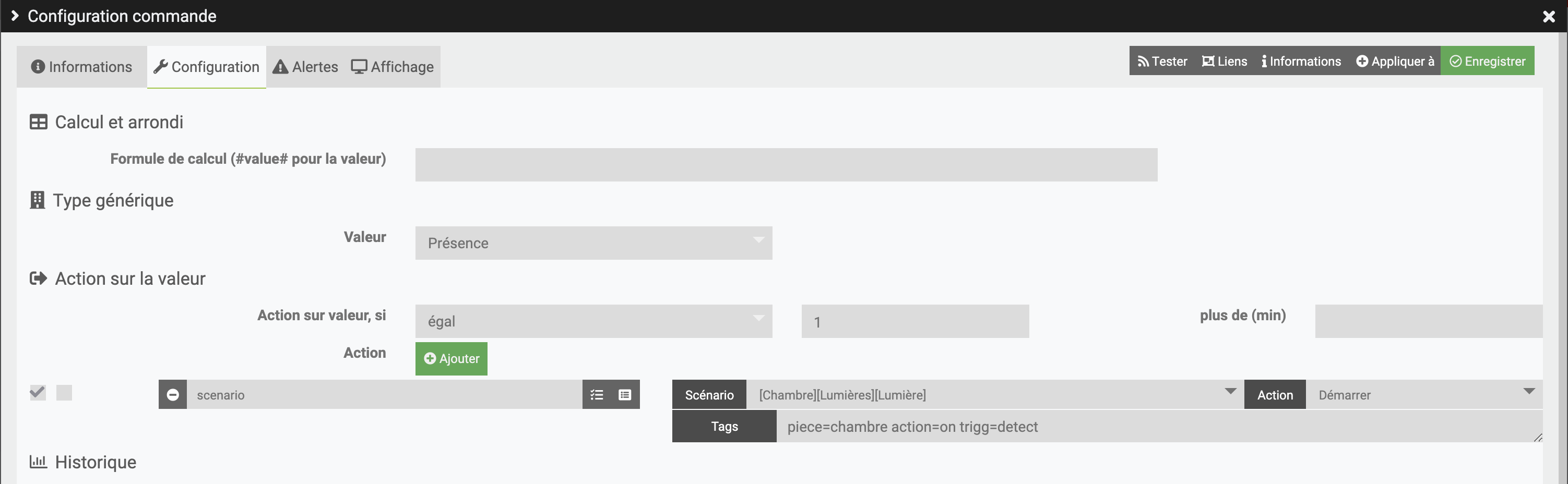

Rien ne change, on lance le scénario par activation du matériel (dans l’objet > Commandes > roue crantée sur la commande en question > Configuration > Action sur la valeur) avec comme unique Tag « trigg ».

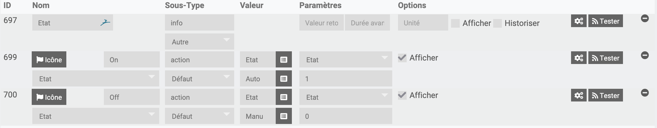

2 - On créé des virtuels Auto/Manu pour chaque pièce, voici à quoi doit ressembler la configuration :

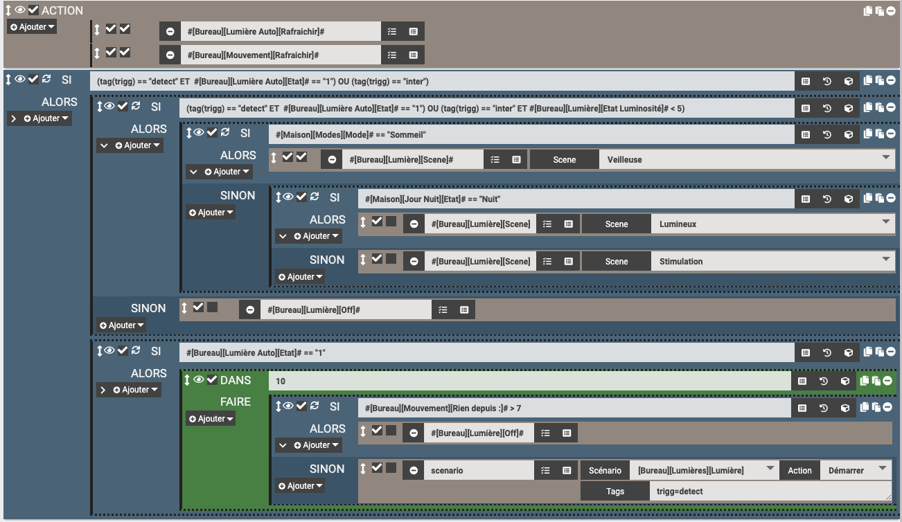

3 - On créé un scénario pour chaque pièce, voilà à quoi il va ressembler selon mon explication ci-dessus :
Rafraîchir l’état du mode auto/manu et rafraîchir l’état des décteurs de mouvement
Si mouvement et mode autoAllumage de la lumière
Dans *min :Si pas de mouvement depuis *min, on éteint
Sinon, on relance le scénario pour allumer
Si interrupteur
Si lumière éteinte, on allume
Sinon on éteint
Si on est en automatique, dans 10min on vérifie s’il y a eu du mouvement
4 - Dans chaque équipement, dans la commande qui nous intéresse (appui sur un bouton ou mouvement), on va dans les paramètre (petite roue crantée), puis dans Configuration.
Ici, dans « Action sur la valeur » on lance le scénario de la pièce qui nous intéresse avec les tags qui nous intéressent (dans mon image, j’ai bien plus de tags que nécessaire, dans cette V2 seulement le tag « trigg » nous importe) :
