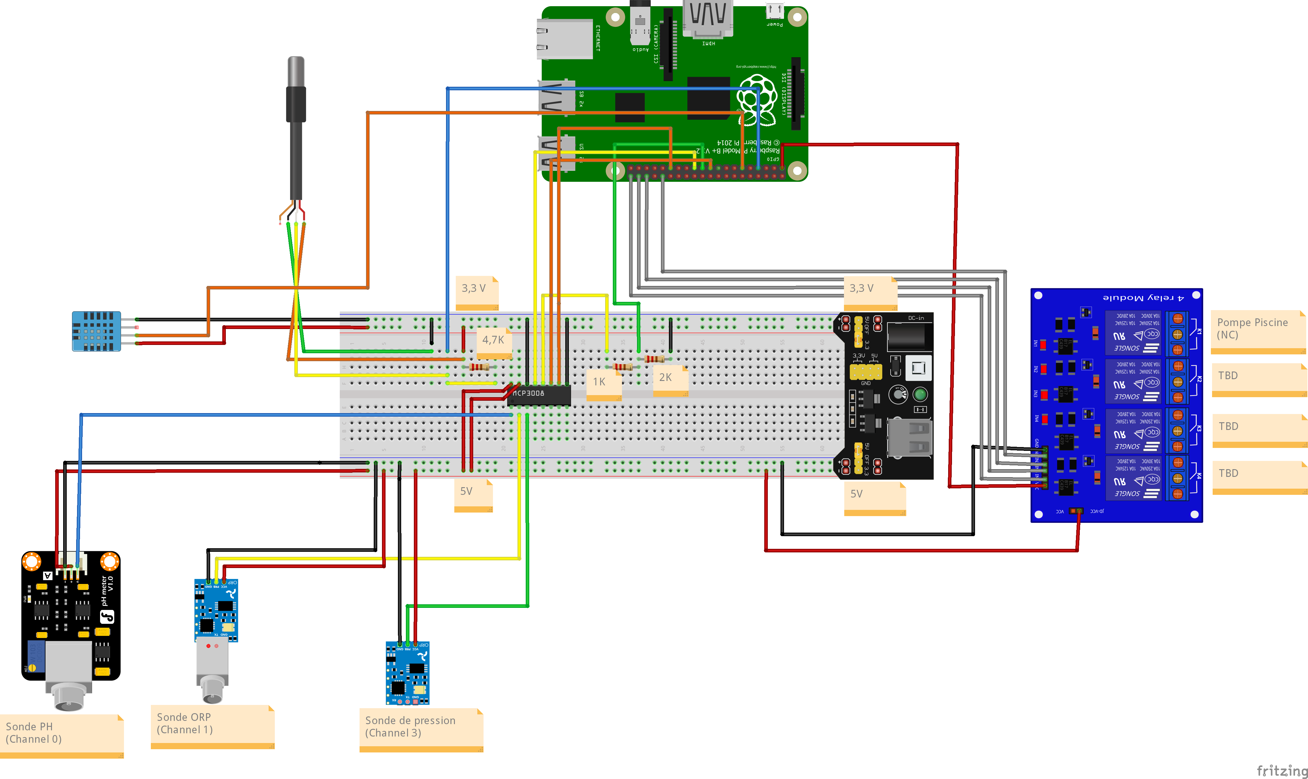

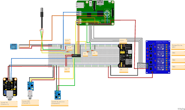

Je reprends tout le branchement en ajoutant orp, pression et alimentation externe mais je me pose encore plein de questions.
Le raspberry est alimenté par USB.
Il n’alimente aucun capteur.
Le relai est alimenté par l’alimentation externe via borne jd-vcc et connecté au gnd de l’alimentation externe.
Le raspberry est lui connecté par sa borne vcc et par les inXx. Pas de gnd.
Le mcp3008 est alimenté par alimentation externe 5V et gnd de l’alimentation externe.
Est ce que je dois relier le gnd du raspberry au gnd de l’alimentation externe ?
Voici le plan :
Et merci pour votre aide.
Eric
Comme ça ça a pas l’air déconnant. Et tu as toujours tes variations avec ça ? Pourquoi le relais est il branché à la fois sur un Vcc sur le Rasp et sur l’alim externe ? Toutes tes masses reviennent à la masse commune de l’alim externe a mon avis c est OK.
Actuellement je ne suis qu’au plan de cablage.
Pour le relai ce sont les précisions pour alimentation séparées avec opto isolation…
Enfin c’est ce que j’ai trouvé même si certaines explications dépassent mon niveau électronique.

Ce qui m’inquiète concernant le redox c’est que je n’ai pas la même valeur quand j’allume ou j’éteins la pompe.
Eric
Tu as une indication de l’ORP de cette solution sur la boîte de la sonde ?
Sans ça difficile de dire si l’ORP est OK dans la solution livrée avec la sonde.
Comme dit @flamout, le mieux est d avoir une solution tampon dont tu connais l’ORP.
Tu devais recevoir un ADS non pour tester?même résultat qu avec le MCP ?
