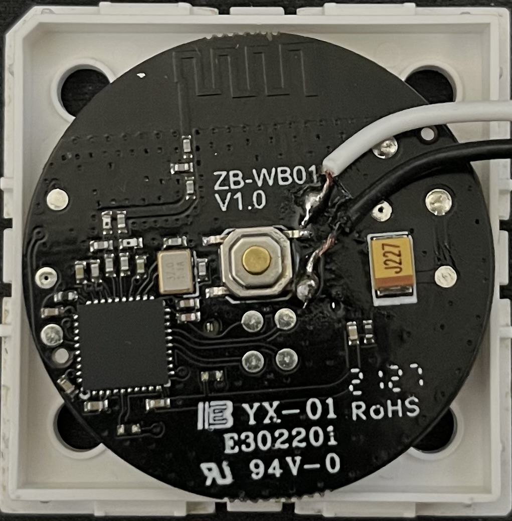

Hello, merci pour ce merveilleux récap’ !
J’avais un Sonoff sous la main, donc je suis parti là-dessus, fonctionne parfaitement.
Juste une petite remarque, pour la patte du dessus, il y a aussi un point de contact un peu au-dessus à droite qui lui est relié, utilisable à la place :
Je l’ai trouvé un peu plus facile à souder que la patte du bas, en tout cas pour quelqu’un de pas forcément très expérimenté dans ce domaine :sweat_smile:
