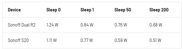

En mode console sur l’IP de votre ESP/Tasmota, les commandes Sleep et WifiPower permettent de réduire la consommation à 0,5 - 0,7W, soit près de la moitié moins.
Sleep 50 met le CPU en pause pendant 50ms, Sleep 200 pendant 200ms (évidement).
Sleep 200 génère un peu plus de latence en général imperceptible pour l’utilisateur mais qui peut gêner avec certains capteurs (I2c par exemple) si Sleep > 50ms. SetOption60 2 permet d’avoir le CPU en Sleep mode « dynamique » également utile pour ces capteurs (sinon SetOption60 1).

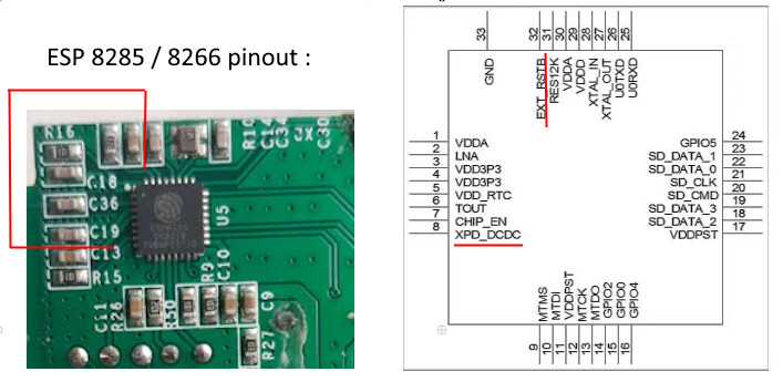

Le plus délicat est qu’il faut relier la pin 8 de l’ESP à la pin 32 (valable pour ESP8285, 8266, à vérifier pour les autres ESP)) et c’est pas bien gros un ESP, c’est même de plus en plus petit plus on vieilli (environ 5mn de coté pour 8 pins) !
Astuce : utiliser du fil vernis (pour les transfos) très fin.
La pin 8, c’est la GPIO16 (XPD_DCC) qui s’active quand l’horloge le demande, la pin 32 (EXT_RSTB), c’est la fonction Reset de l’ESP, celle qui va donc le réveiller.

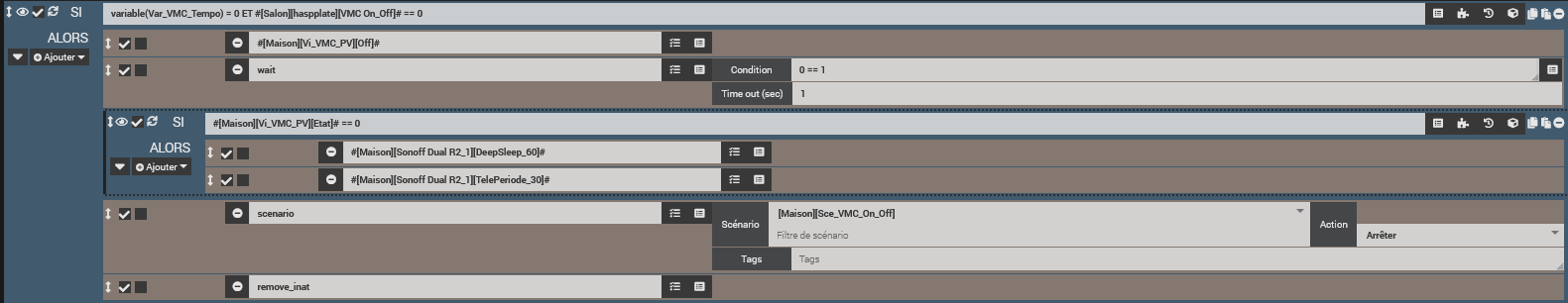

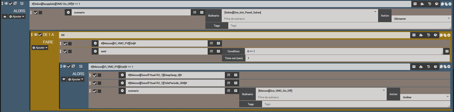

Le scénario correspondant à ce fonctionnement ci-dessous se déclenche par le lancement de la VMC, lance un autre scénario (besoin perso), puis envoie des requêtes mqtt « ON » vers un Sonoff/Tasmota (via virtuel VMC_ON) toutes les secondes, jusqu’à ce que Tasmota envoie l’état ON (virtuel également). Dans ce cas, il reprogramme le DeepSleep à zéro (faut qu’il reste éveillé pour piloter le relais !),remet Téléperiode à une valeur standard et stoppe le scénario (pour arrêter les requêtes inutiles le reste des 60s).

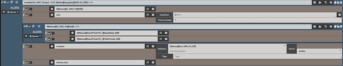

La fonction de remise en veille (pour des cycles de 1mn) est plus simple. Dès que les conditions OFF sont remplies, envoie de la requête Mqtt « Off » (L’ESP est réveillé donc prise en compte immédiate), et quand le relais est OFF (pour éviter qu’il bagotte à chaque réveil), réactivation du DeepSleep (1mn) et réglage de la Télépériode (doit être inférieur à Deepsleep).

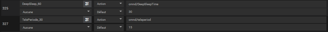

Un exemple de commandes Tasmota en Mqtt pour DeepSleep et Télépériode :
