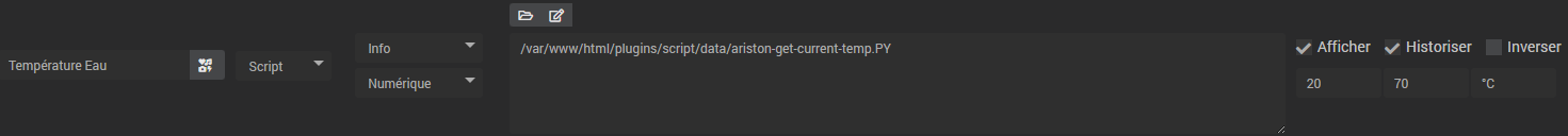

2/ avoir le plugin script
3/ Créer un équipement dans le plugin script !
4/ Ajouter une commande script
5/ Créer le script python ariston-get-current-temp.PY sur mon exemple
6/ Le script python lui même

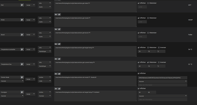

Alors ce n’est pas des plus rapide mais cela fonctionne
Ensuite, vous pouvez créer une nouvelle commande script, créer un nouveau script python pour récupérer la température de consigne par exemple
Dans ce cas ce sera
targettemp = abc.get_target_temperature()
Vous trouverez les commandes sur le site de la lib donné plus haut, idem pour définir la temp de consigne.

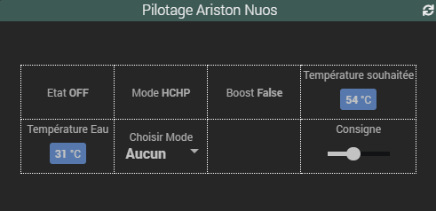

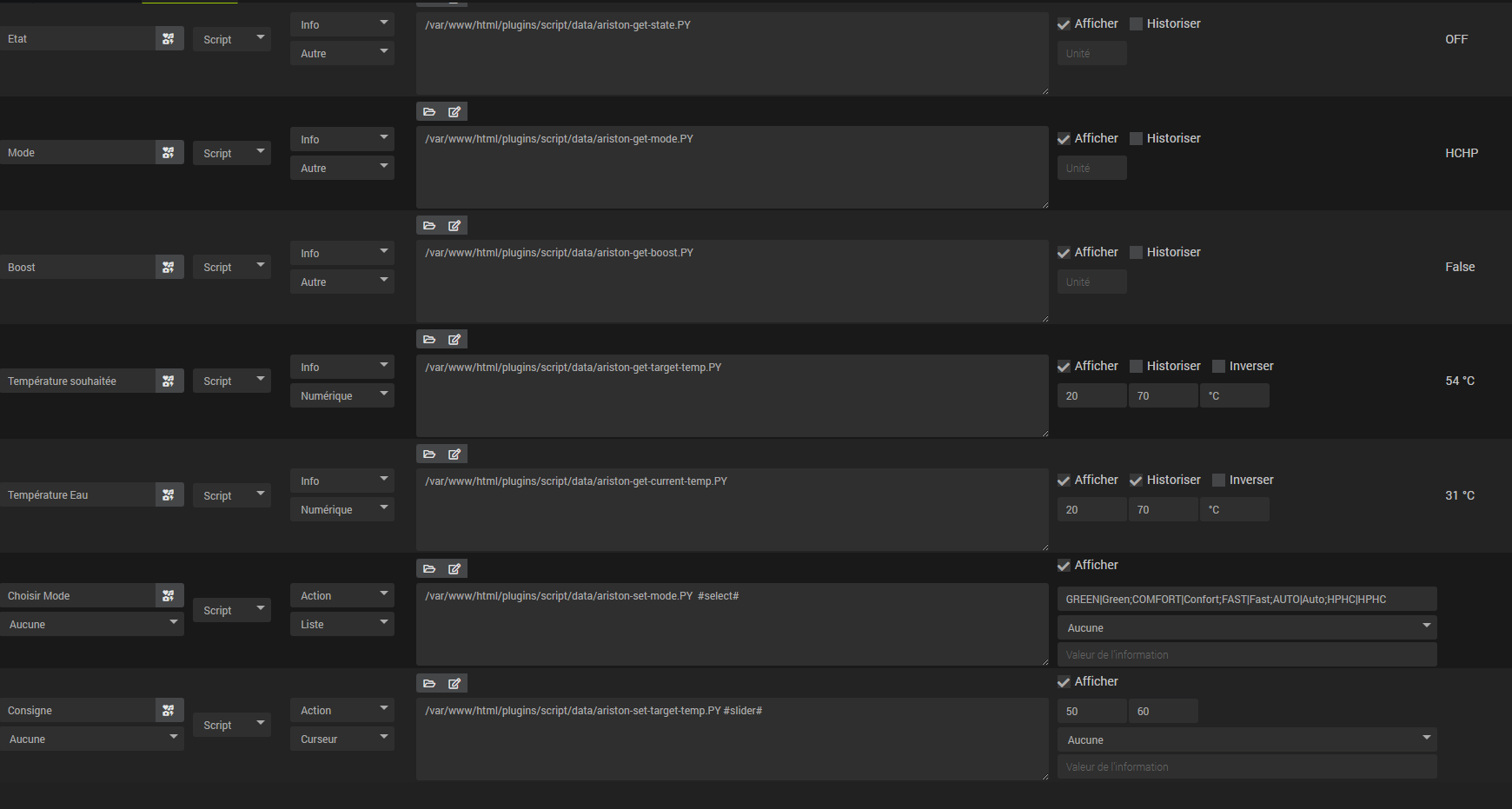

Voilà ce que j’ai pu mettre en place
Je vous rappelle les possibilités de la lib :
  • read the HP state (on/off)
  • read the current temperature
  • read and set the target temperature
  • read and set the operation mode (Green, Comfort, Fast, Auto, HCHP)
  • read and set the boost mode (on/off)
Dans l’absolu un plugin serait peut être plus simple et efficace mais hélas je n’ai aucune compétence pour le faire.
La j’ai mis le cron de mon équipement script a 10 minutes, mais du coup pour chaque info on se connecte récupère etc. donc c un peu lent.
Il doit surement y avoir moyen de faire mieux, genre une connexion on récupère tout on traite et voila. Mais bon je en sais pas faire je ne suis pas dev.

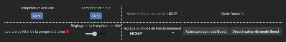

Le Plugin a bien avancé pour ceux qui ça intéresse.

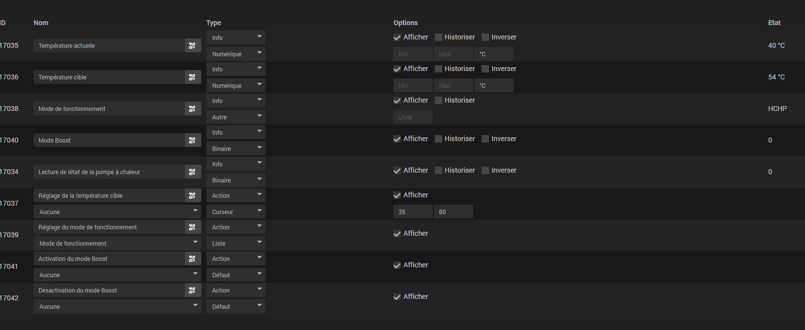

Les commandes infos remontent bien,compatible debian 12, me reste à traiter les commandes action et peaufiner le tout
Doc et Icone à jour
Ajout des commandes Actions
Reste à valider ces dernières par @lperenna :wink:
Donc je confirme, doc ok et icone ok
Plugin testé en Core beta 4.5 sous deb11
Création de l’équipement OK, création des commandes infos/action supportée par la lib py OK
A cet instant ‹ T › si vous changez de mode ou de température de consigne la valeur des commandes infos seront mise a jour suivant le cron définit.
Il semble que lire de suite après modifs de valeur est trop rapide pour que cela soit pris en cours…
L’indication de fonctionnement de la PAC reflète vraiment l’état de la PAC du ballon thermo dynamique et pas que celui-ci est OFF !! Pour cela le plugin gère le allumer éteindre le ballon !
Bref, cela permet facilement de gérer le premier équipement enregistré sur le site !!
Bravo @Sekiro pour ce plugin !
