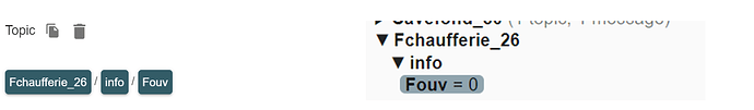

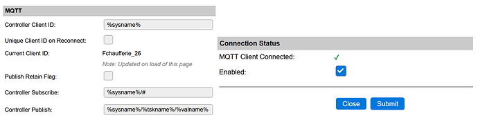

Le TOPIC mqtt a pour valeur : Fchaufferie_26 et on peux le voir dans Mqtt explorer pour windows :

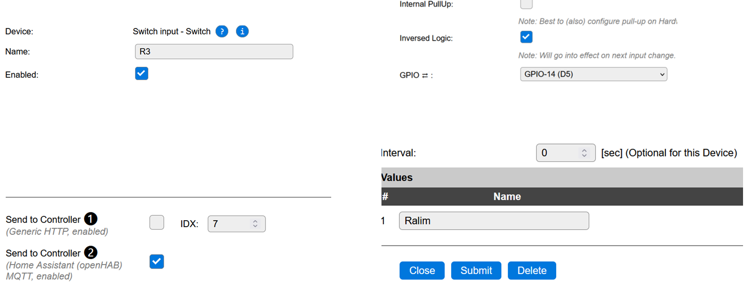

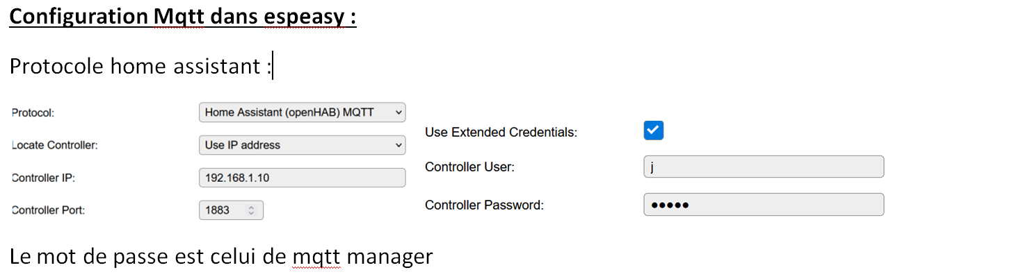

Configuration équipement dans espeasy :
Exemples de commandes: Pilotage du relais R3 en on, off, en direct ET on, off, tempo en mode event via les règles.
Ici c’est un équipement switch sur le GPIO,14. Valeur 0 pour ON et valeur 1 pour OFF. (ou 2 si pb)
Nota sur les tensions : Valeur 0 = sortie à 5v - valeur 1 = sortie entre 2.5 et 3.5v - Valeur 2 sortie à 0.5v
Les relais utilisés sont OFF sur tension basse. Il faut parfois mettre 2 pour fixer à 0.5v, (2.5 ne décollant pas le relais)
Les messages sont publiées vers le contrôleur 2 mqtt (qui est l’ip de jeedom).

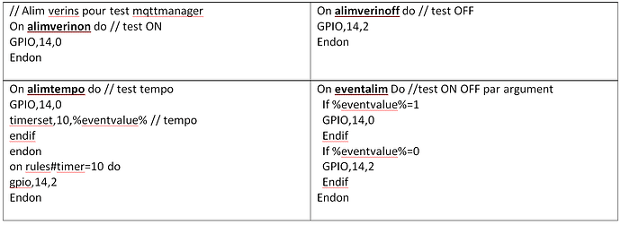

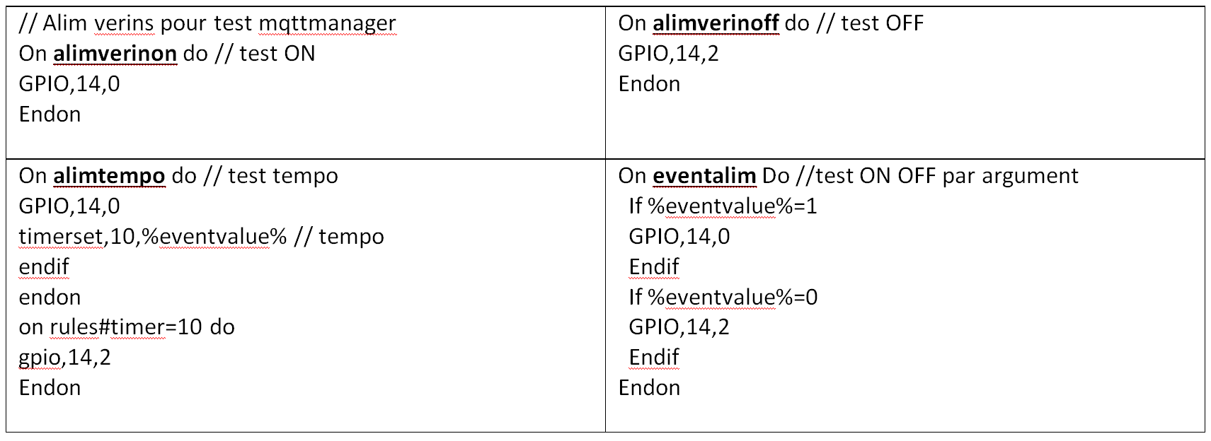

Règles dans Espeasy qui seront appelées par l’équipement mqtt manager en event :

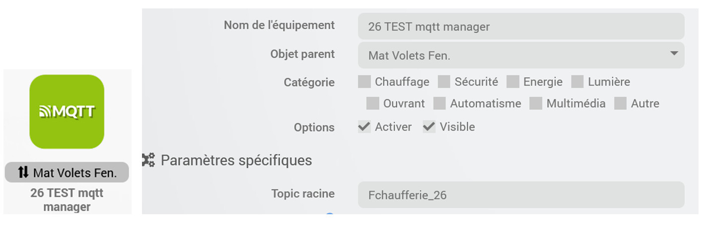

Configuration équipement mqttmanager :

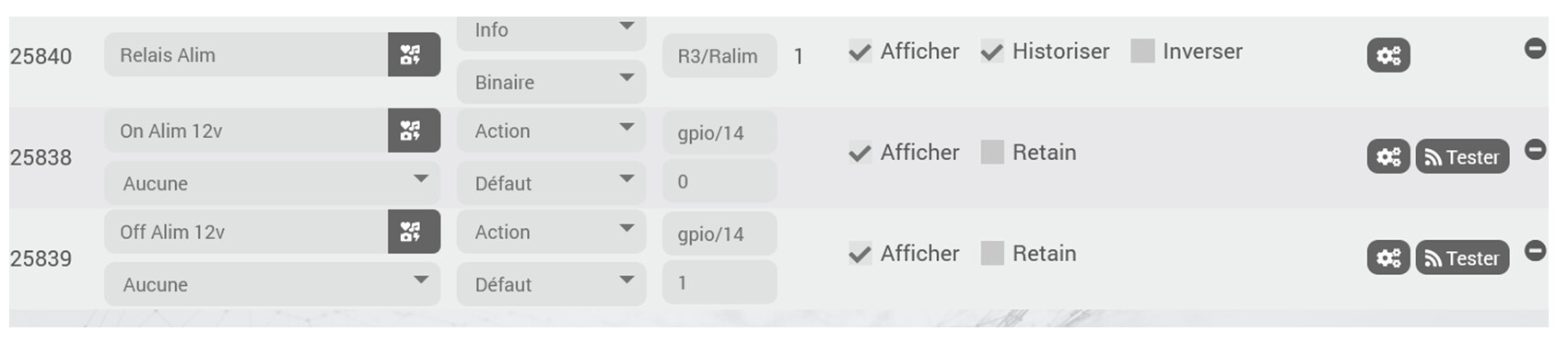

Configuration des différentes commandes :

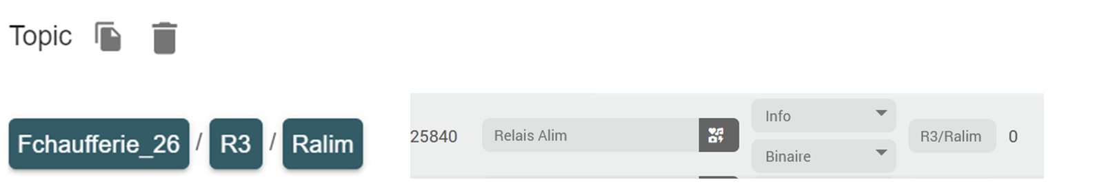

Info d’un capteur, d’un relais
Pour une info publiée et lue sur Mqtt explorer : ici R3/Ralim et sa valeur 0 ou 1
Nota : Mqtt manager, sur la doc, ne prend que 2 niveaux.
Commande directe du relais :
Après commande ON, le retour de position est renvoyé sur R3/Ralim.

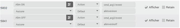

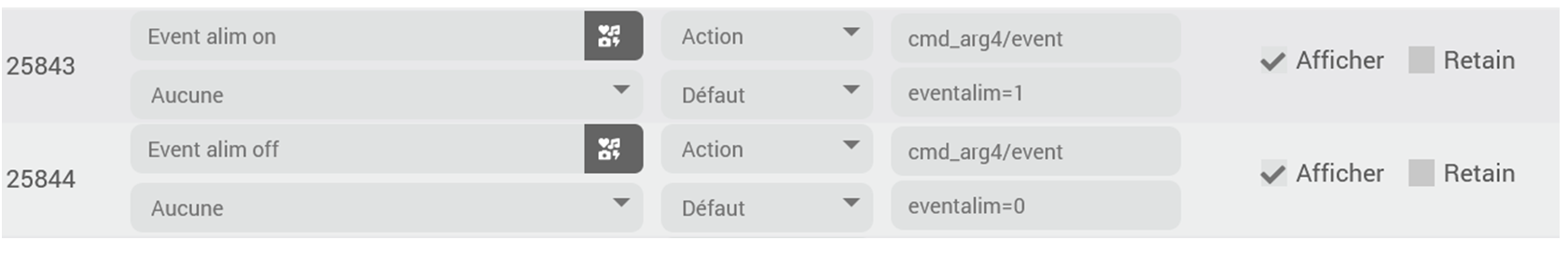

Commande Event sur les règles Espeasy :
Commande ON et OFF qui viennent déclencher les « events » alimverinon et alimverinoff sur les règles correspondantes.

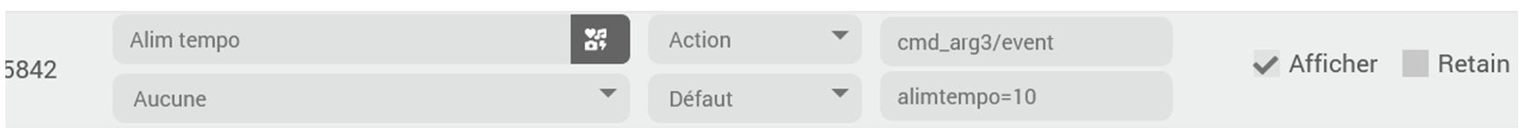

Commande tempo ici de 10s qui est passée comme argument, et récupérée dans %eventvalue% de la règle alimtempo « timerset,10,%eventvalue% »:
Commandes ON et OFF avec les arguments 0 ou 1 qui sont repris dans la règle If %eventvalue%=1 ou If %eventvalue%=0

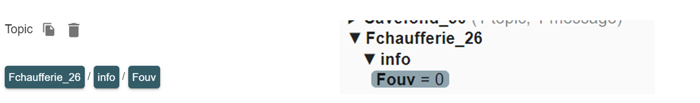

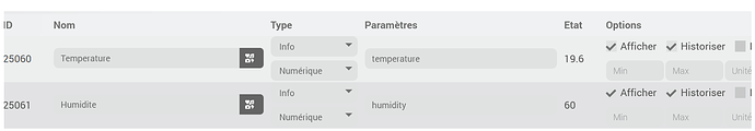

Lectures de valeurs de températures et d’humidité sur un autre topic. Il suffit de mettre ce que remonte Mqtt explorer :

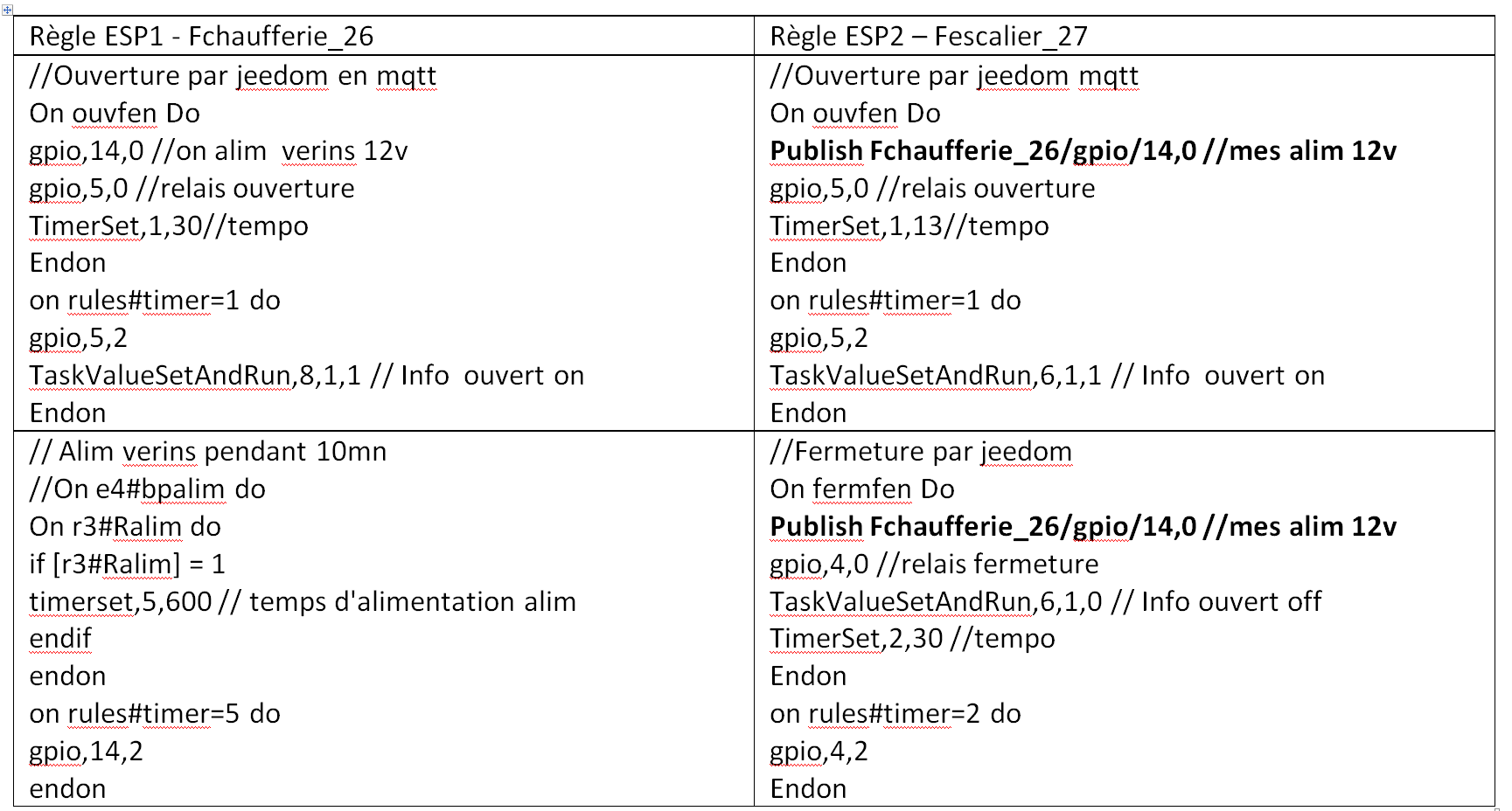

Envoi d’action directe mqtt d’un espeasy vers un autre espeasy :
ESP1 : Pilotage ouverture et fermeture fenêtre 1 – Pilotage ON OFF alim 12v vérins électriques pour les 2ESP
ESP2 : Pilotage ouverture et fermeture fenêtre 2 avec activation alim sur ESP1
Les 2 ESP sont abonnés au mqtt de Jeedom via leur contrôleur
Ici, sur Fescalier_27, si on active fermfen ou ouvfen, Publish Fchaufferie_26/gpio/14,0 //mes alim 12v montre le relais alim dans Fchaufferie_26. Sur ce dernier On r3#alim do déclenche la tempo de 10mnn avant de couper le relais.
