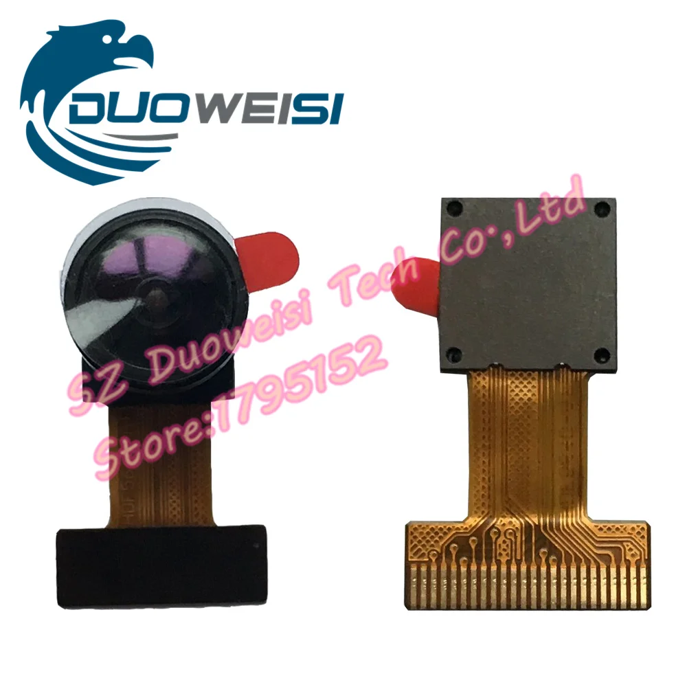

j’ai trouver ca
La caméra devrait être directement compatible. En revanche il faudra probablement que tu changes le boîtier qui n’est pas prévu pour une cam avec un objectif long… quoiqu’on a du mal à voir l’échelle. Si ça se trouve, ça passe dans le boitier (à la place du bout de mousse que j’ai collé).
Je me suis gardé le modèle dans ma wish list… quand le confinement sera passé, j’en commanderai un pour essayer.
