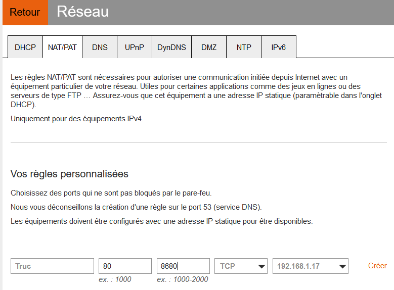

Pour ce qui est des redirections de port de ma livebox,
J’avais déjà créé une règles dans l’onglet Réseau: NAT/PAT, en ayant une ip statique pour l’esp32 (192.168.1.115). en ouvrant le port interne 8680 et port externe 8680 en UTP et TCP pour l’adresse IP de mon ESP32 (192.168.1.115).
. Pour le suivi dynamique de mon IP
Mais lorsque je tape depuis l’exterieur de mon réseau « monnomdedomaine:8680 » cela ne fonctionne pas… (essai effectuer via un téléphone avec wifi coupé…)
Je dois surement merder quelque part mais je ne vois pas ou…

Essaye de renvoyer le port 8680 (externe) vers l’IP 192.168.1.115, port 80…
Salut, tu fais comment pour renvoyer le port 8680 vers l’ip 192.168.1.115 port 80? je n’y arrive pas (enfin cela ne fonctionne pas sur ma Livebox, est-ce moi qui merdois ou un pb de box…)

Merci, je voulais faire une capture d’écran pour te montrer que cela ne fonctionnait pas (j’avais essayé cela hier la box me disait qu’il y avait déjà une règle en place sur le port 80) mais là cela a fonctionné!
,Elle a accepté la règle et je peux maintenant accéder à l’esp depuis mon adresseip:8680.
Enfin cela fonctionne pour l’accès à la page web redirigée (port 80) donc LED, capture,…
Mais pour la vidéo je n’y accède toujours pas depuis l’extérieur de mon réseau:
L’appui sur le bouton démarrage vidéo n’est pas vu sur le moniteur série (alors que la capture ou la LED si)…
Faut-il rediriger le port vidéo 81 et le port contrôle vidéo 32769?
Si oui vers quel port?
J’ai essayé de rediriger le port 81 vers le port 8681 mais cela ne change rien, pour le port de controle vidéo j’ai pas trop d’idée (32769+8680?)
PS: en fait du coup j’ai le même problème que lorsque je changeais directement dans le code le WEBport (remplacement 80 par 8680) le code web fonctionnait sans faire de règle dans la livebox mais pas le flux vidéo…

En fait je crois que je sais ce qui se passe… observe sur ton navigateur ce qui arrive quand tu essayes de cliquer sur l’url pour avoir le flux… l’adresse du nom de domaine est remplacée par l’adresse ip locale avec « /mjpg » derrière…
Essaye de taper directement l’extension pour avoir le flux dans ton adresse depuis l’extérieur :
http://mondomaine.truc:8680/mjpg
Bonjour, j’ai essayé en local comme à distance mais j’obtiens le même résultat :
Ce site est inaccessible
192.168.1.115 n’autorise pas la connexion.
Là je ne peux pas t’aider… ça doit marcher si tu utilises le code que j’ai fourni dans le tuto (ou à minima je pourrai te guider car cela fonctionne chez d’autres et je sais à quoi m’attendre au point de vue comportement) .
Avec ton code, qui est visiblement différent, je n’en sais rien… et je n’ai pas les compétences pour comprendre.
