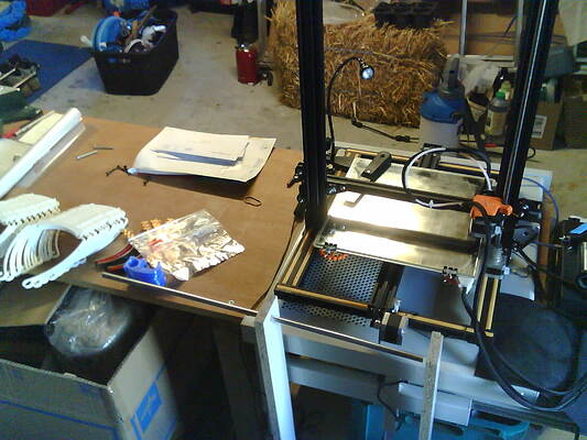

Voici une photo d’une cam ESP32 :
Éclairage artificiel dans mon garage. Au soleil c’est mieux.
Hooooooooo la belle imprimante 3D :wink:

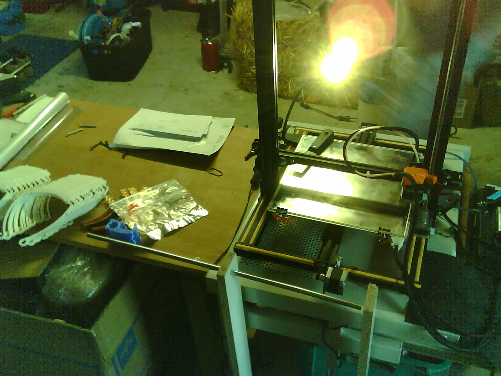

je suis sur que tu pourrait simuler un contre jour en orientant le spot de l’imprimante vers la cam
pour montrer la difference …
Oui :
La lampe n’est pas très puissante…
merci @Theduck38
imagine ce que donne tes 80% de ciel …
L’imprimante est une CR10… j’en suis très content. Très fiable et très robuste, facile à régler, pièces disponibles…
Ok… En effet… Y a pas photo… Merci bien pour le conseil je vais les réorientées…
