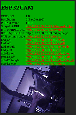

[TUTO] Caméra à focale fixe basée sur ESP32
Je vous laisse découvrir …
CODE V1.8

// USAGE:
// http://ip-esp:WSPORT/                page d'accueil
// http://ip-esp:WSPORT/_ac             page de config
// http://ip-esp:WSPORT/mjpg:           stream
// http://ip-esp:WSPORT/snapshot.jpg    image
// GESTION DE LA LED:
// http://ip-esp:ASYNCPORT/led           Etat de la led (format binaire)
// http://ip-esp:ASYNCPORT/led/on        Allume la LED
// http://ip-esp:ASYNCPORT/led/off       Eteint la LED
// http://ip-esp:ASYNCPORT/led/toggle    Allume/Eteint la LED
// GESTION DU GPIO12:
// http://ip-esp:ASYNCPORT/gpio12           Etat du gpio2 (format binaire)
// http://ip-esp:ASYNCPORT/gpio12/on        Allume gpio12
// http://ip-esp:ASYNCPORT/gpio12/off       Eteint gpio12
// http://ip-esp:ASYNCPORT/gpio12/toggle    Allume/Eteint gpio12
// INTEGRATION JEEDOM:
// Plugin Camera:
// Laisser le type de camera sur "Aucun"
// Renseigner l'IP et le port (webserver)
// URL de snapshot:   /snapshot.jpg
// URL de flux:       /mjpg
// Script gestion led:
// Action/Default
// URL: voir ci-dessus
// Cocher "Pas d'erreurs"
// La réponse doit contenir: ok (en minuscule)
// Timeout: si besoin (pas nécessaire)

void handle_root(void)
  String reply ="<!doctype html>\
  <style type=text/css>\
  body {\
  background-color: #272727; \
  <style>\
  th, td {\
  border: 1px solid black;\
  background-color: #FFFF00; \
  table {\
  border-collapse: collapse;\
  background-color: #00AA00; \
  a {\
   color: red; \
  </style>";
  reply +=F("<html><head><meta charset='UTF-8'></head><table><tr><td colspan='2'><H1>ESP32CAM</H1></td></tr>");
  reply +=F("<tr><td>VERSION </td><td>1.8</td></tr>");
  reply += F("<tr><td>Resolution</td>");
  switch(RESOLUTION) {
    case FRAMESIZE_QVGA:
     reply += F("<td>QVGA (320x240)</td>");
    break;
    case FRAMESIZE_CIF:
     reply += F("<td>CIF (400x296)</td>");
    break;
    case FRAMESIZE_VGA:
     reply += F("<td>VGA (640x480)</td>");
    break;
    case FRAMESIZE_SVGA:
     reply += F("<td>SVGA (800x600)</td>");
    break;
    case FRAMESIZE_XGA:
     reply += F("<td>XGA (1024x768)</td>");
    break;
    case FRAMESIZE_SXGA:
     reply += F("<td>SXGA (1280x1024)</td>");
    break;
    case FRAMESIZE_UXGA:
     reply += F("<td>UXGA (1600x1200)</td>");
    break;
    default:
     reply += F("<td>Unknown</td>");
    break;
  reply += F("</tr><tr><td>PSRAM found</td>");
  if (psramFound()){
   reply += F("<td>TRUE</td></tr>");
  } else {
   reply += F("<td>FALSE</td></tr></tr>");
  String IP = WiFi.localIP().toString();
  String IPH = "http://" + IP + ":" + WSPORT;
  String IPA = "http://" + IP + ":" + ASYNCPORT;
  String IPR = "rstp://" + IP + ":554";
  String url = IPH + "/snapshot.jpg";
  reply += "<tr><td>Snapshot URL</td><td><a href='" + url + "'>" + url + "</a></td></tr>";
  url = IPH + "/mjpg";
  reply += "<tr><td>HTTP MJPEG URL</td><td><a href='" + url + "'>" + url + "</a></td></tr>";
  url =  IPR + "/mjpeg/1";
  reply += "<tr><td>RTSP MJPEG URL</td><td>" + url;
  url =  IPH + "/_ac";
  reply += "<tr><td>WiFi settings page</td><td><a href='" + url + "'>" + url + "</a></td></tr>";
  //LED
  url =  IPA + "/led/on";
  reply += "<tr><td>Led_on</td><td><a href='" + url + "'>" + url + "</a></td></tr>";
  url =  IPA + "/led/off";
  reply += "<tr><td>Led_off</td><td><a href='" + url + "'>" + url + "</a></td></tr>";
  url =  IPA + "/led/toggle";
  reply += "<tr><td>Led_toggle</td><td><a href='" + url + "'>" + url + "</a></td></tr>";
  url =  IPA + "/led";
  reply += "<tr><td>Led_etat</td><td><a href='" + url + "'>" + url + "</a></td></tr>";
  //GPIO12
  url =  IPA + "/gpio12/on";
  reply += "<tr><td>gpio12_on</td><td><a href='" + url + "'>" + url + "</a></td></tr>";
  url =  IPA + "/gpio12/off";
  reply += "<tr><td>gpio12_off</td><td><a href='" + url + "'>" + url + "</a></td></tr>";
  url =  IPA + "/gpio12/toggle";
  reply += "<tr><td>gpio12_toggle</td><td><a href='" + url + "'>" + url + "</a></td></tr>";
  url =  IPA + "/gpio12";
  reply += "<tr><td>gpio12_etat</td><td><a href='" + url + "'>" + url + "</a></td></tr>";
  reply += "</table><img src='"+IPH+"/mjpg'>\
  </body></html>";
  server.send(200, "text/html", reply);

  acConfig.hostName = acConfig.apid;
  acConfig.autoReconnect = true;
  Portal.config(acConfig);
  Portal.begin();
  Serial.println(" ");
  Serial.println("Adresse IP: " + WiFi.localIP().toString() );
// POUR LED
serverasync.on("/led/off", HTTP_ANY, [](AsyncWebServerRequest *request){
    request->send(200, "text/plain", "ok");
    digitalWrite(LED_BUILTIN, LOW);
    Serial.println("LED TURNED OFF");
  serverasync.on("/led/on", HTTP_ANY, [](AsyncWebServerRequest *request){
    request->send(200, "text/plain","ok");
    digitalWrite(LED_BUILTIN, HIGH);
    Serial.println("LED TURNED ON");
  serverasync.on("/led/toggle", HTTP_ANY, [](AsyncWebServerRequest *request){
     digitalWrite(LED_BUILTIN, !digitalRead(LED_BUILTIN));
     Serial.println("LED TURNED TOGGLE");
  serverasync.on("/led", HTTP_GET, [](AsyncWebServerRequest *request){
     request->send(200, "text/plain", String(digitalRead(LED_BUILTIN)));
// POUR GPIO 12
serverasync.on("/gpio12/off", HTTP_ANY, [](AsyncWebServerRequest *request){
    digitalWrite(12, LOW);
    Serial.println("gpio12 TURNED OFF");
  serverasync.on("/gpio12/on", HTTP_ANY, [](AsyncWebServerRequest *request){
    digitalWrite(12, HIGH);
    Serial.println("gpio12 TURNED ON");
  serverasync.on("/gpio12/toggle", HTTP_ANY, [](AsyncWebServerRequest *request){
     digitalWrite(12, !digitalRead(12));
     Serial.println("gpio12 TURNED TOGGLE");
  serverasync.on("/gpio12", HTTP_GET, [](AsyncWebServerRequest *request){
     request->send(200, "text/plain", String(digitalRead(12)));
  serverasync.begin();
#ifdef ENABLE_RTSPSERVER
  if (useRTSP) {
    rtspServer.begin();
    streamer = new OV2640Streamer(cam);             // our streamer for UDP/TCP based RTP transport
#endif
void loop()
  //server.handleClient();
  Portal.handleClient();
  if (useRTSP) {
    uint32_t msecPerFrame = 100;
    static uint32_t lastimage = millis();
    // If we have an active client connection, just service that until gone
    streamer->handleRequests(0); // we don't use a timeout here,
    // instead we send only if we have new enough frames
    uint32_t now = millis();
    if (streamer->anySessions()) {
      if (now > lastimage + msecPerFrame || now < lastimage) { // handle clock rollover
        streamer->streamImage(now);
        lastimage = now;
        // check if we are overrunning our max frame rate
        now = millis();
        if (now > lastimage + msecPerFrame) {
          printf("warning exceeding max frame rate of %d ms\n", now - lastimage);
    WiFiClient rtspClient = rtspServer.accept();
    if (rtspClient) {
      Serial.print("client: ");
      Serial.print(rtspClient.remoteIP());
      Serial.println();
      streamer->addSession(rtspClient);
#endif
