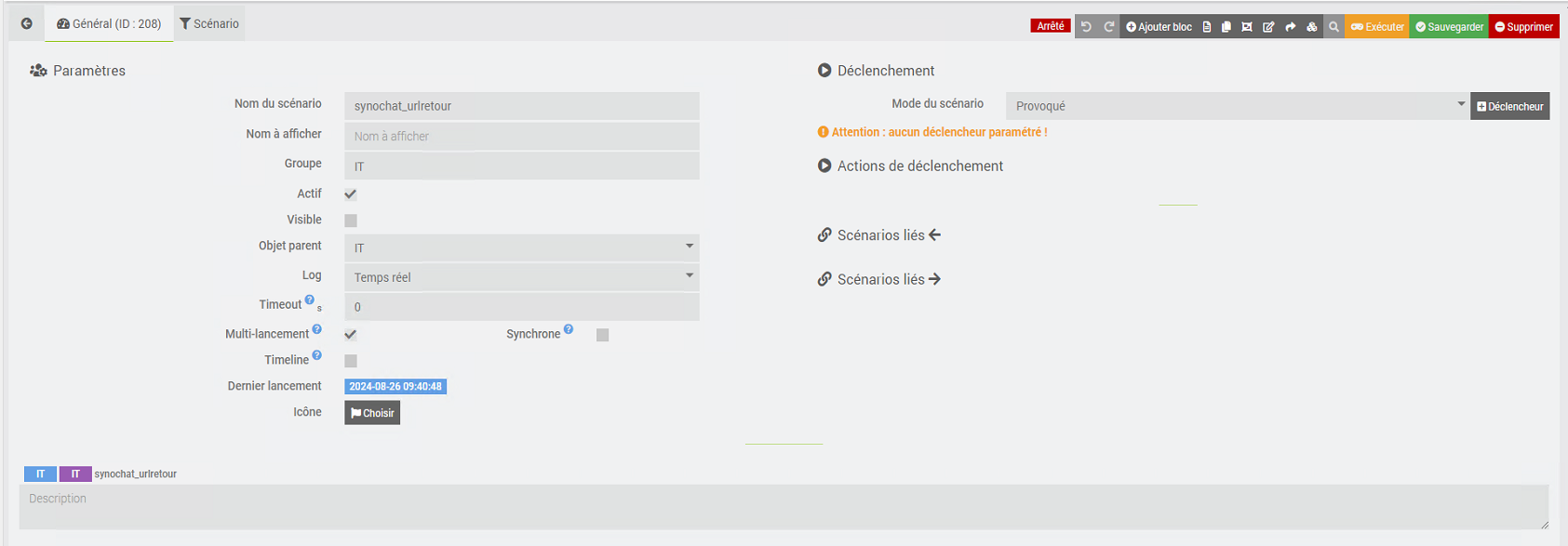

Et du coup, tu peux faire une recherche dans les scenarios avec l’ID 208 ?
'+ screenshot de la 1ere page du scenario
voici le log du 208:
/var/www/html/log/scenarioLog# more scenario208.log
[2024-08-26 09:40:48][SCENARIO] – Début : Execution provoquee par un appel API .
[2024-08-26 09:40:48][SCENARIO] - Exécution du sous-élément de type [action] : action
[2024-08-26 09:40:48][SCENARIO] Exécution de la commande [IT][synochat][Envoyer message] avec comme option(s) : {« background »:« 0 »,« title »:«  »,« message »:« change detected »}
[2024-08-26 09:40:49][SCENARIO] Fin correcte du scénario
tu peux remplacer le bloc suivant :
        $scenId = str_replace(["scenario", ".log"], "", $filename);
        $scenario->setLog("ID du scenario (récupéré dans les logs) : ".$scenId);
        $scen = scenario::byId($scenId);
        $scenName = $scen->getName();
        $scenario->setLog("Nom du scenario pour ID : ".$scenId." -> ".$scenName );
        $scenGroup = $scen->getGroup() ?: 'Aucun';
        $scenMode = $scen->getMode();
J’ai déjà corriger un pb sur la ligne $scen = scenario::byId($scenId); ($ devant scenario)
