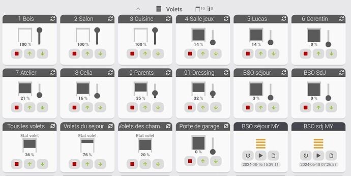

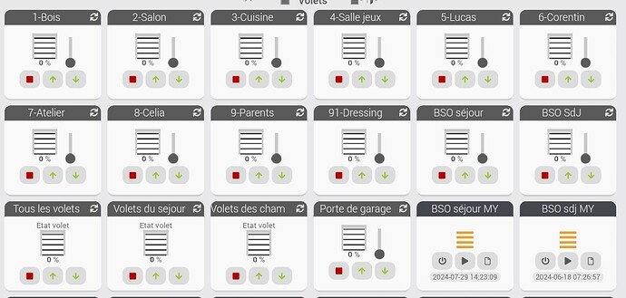

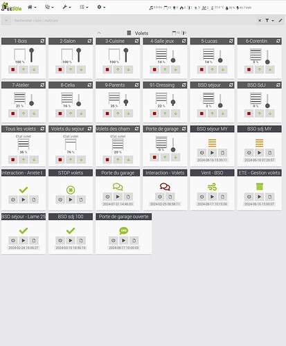

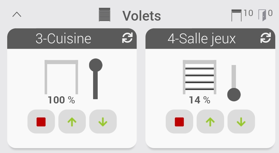

J’ai depuis bien deux semaines un bug d’affichages sur les widgets de mes volets roulants.
Ce sont des virtuels et les commandes viennent du plugin tahomalocalapi.
Ca a toujours bien fonctionné, et je ne sais pas quel serait l’action ou le point de départ de ce bug d’affichage.
Des idées ou solutions?
Merci à tous

Comme mips je vois pas le bug. État volet dans la dernière ligne?
En faite, le visuel de l’état des volets ne devrait pas être des trait noir/blanc, mais soit noir si le volet est fermé, soit blanc si c’est ouvert, soit donner la hauteur exact s’il est entre les deux
En gros, le dessin du volet ne devrait pas montrer des bande noir et blanche, mais une zone noir et une zone blanche en fonction du % d’ouverture.

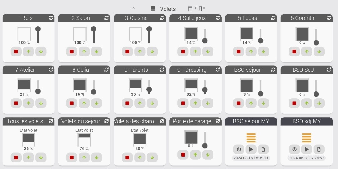

Personne ne sait pourquoi le visuel du volet roulant bug ?
J’ai toujours le bug d’affichage du shutter de mes volets.
Pourquoi lors que les volets sont fermé, il y a des bandes blanches ?
Normalement, c’est tout noir …

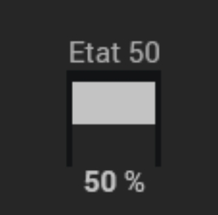

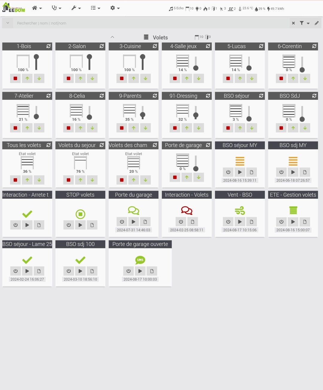

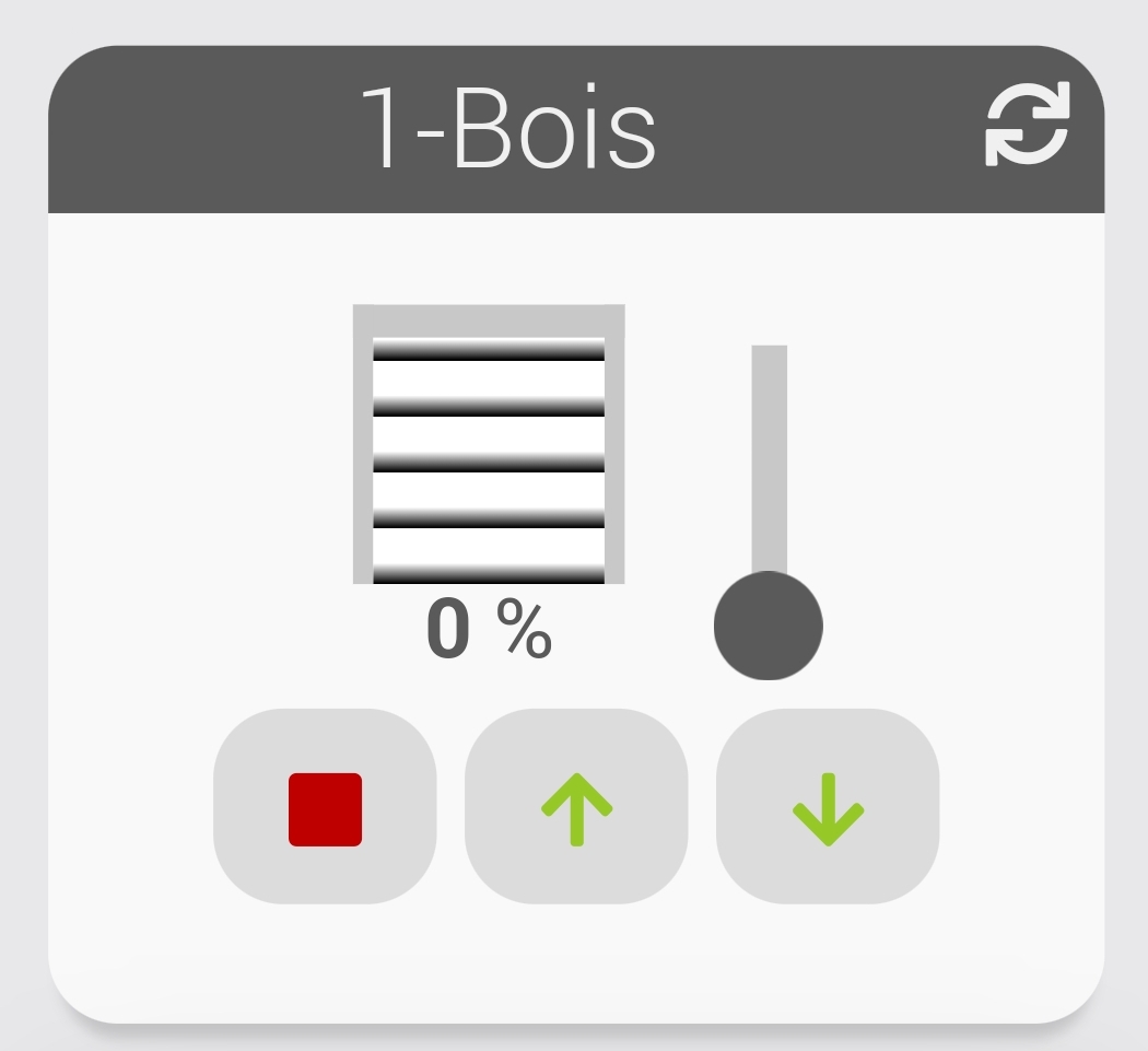

Voici une image un fois les volets ouverts:
N’y a t’il que moi chez qui ça déconne ? :thinking:

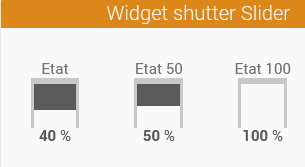

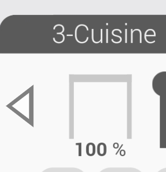

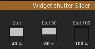

Voici comment cela doit être :
Ce n’est pas le widget du core qui est plus minimaliste:

Sur vos captures, il y a le caisson et les coulisses du volet.
N’y aurait-il pas un mélange avec le type BSO sans caisson/coulisses et avec les lames?

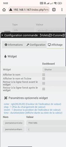

Mes volets sont réglé en shutter.
Si je regarde ton image on voit bien que c’est exactement les mêmes:

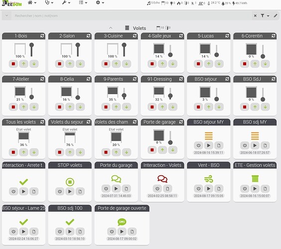

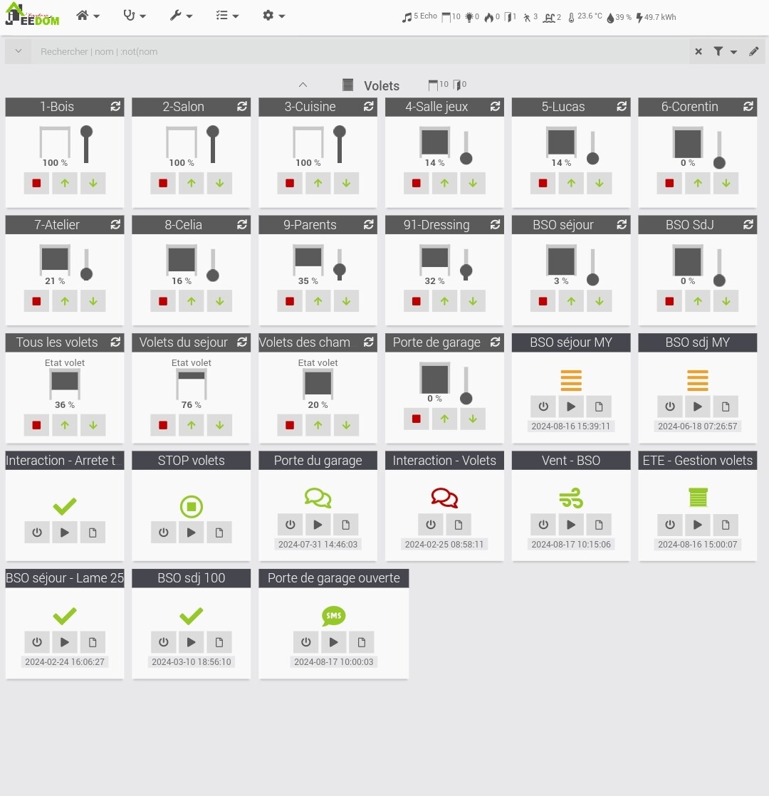

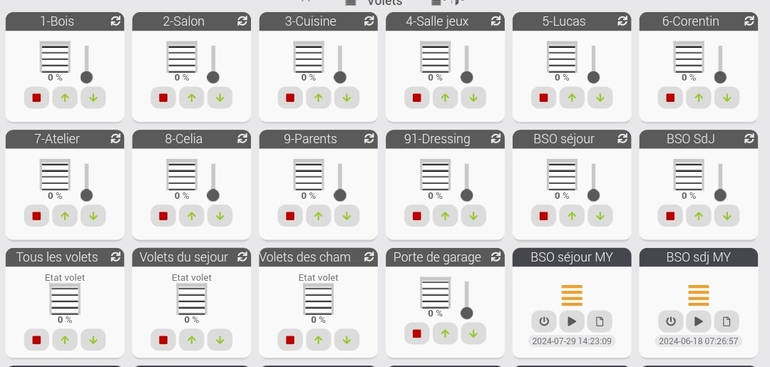

Par contre je viens de trouver une solution pour faire réapparaître l’affichage normal:

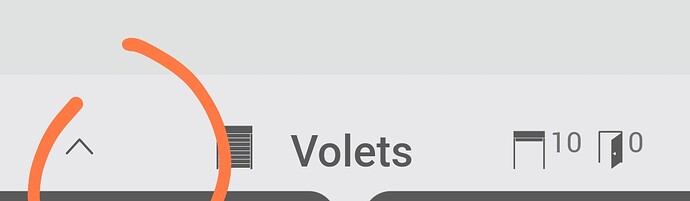

Je clique sur le menu « volets » uniquement
Et lorsque j’ai uniquement mes volets, et pas le reste du tableau de bord, mes widgets s’affichent correctement

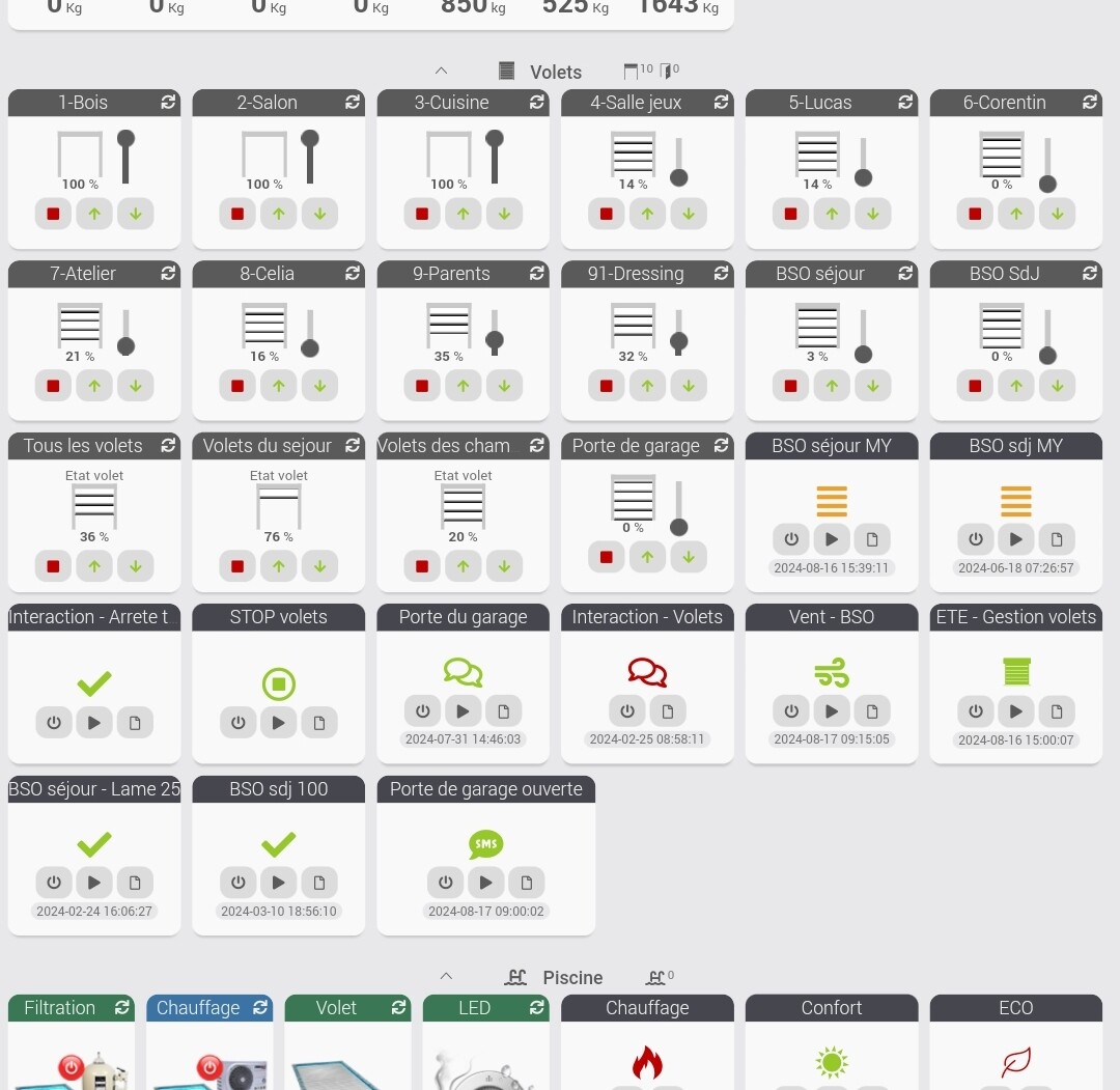

Par contre, si je reviens sur le tableau de bord principal avec tous mes équipements, ça bug:
Et je viens de voir que au début du chargement de la page du tableau de bord, les widgets sont corrects, mais après vient le dernier sablier (plutôt le rond vert d’attente de JEEDOM), donc le dernier rafraîchissement, les shutters se remette en bug d’affichage…
Bizarre :thinking:

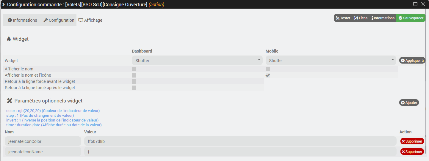

Je comprend pas. Mes BSO sont des volets roulants pour jeedom. Il sont reglé sur le widgets « shutter ».

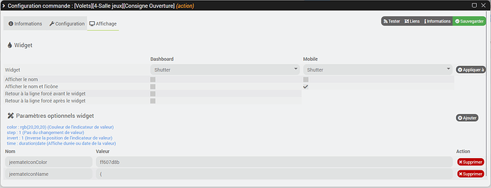

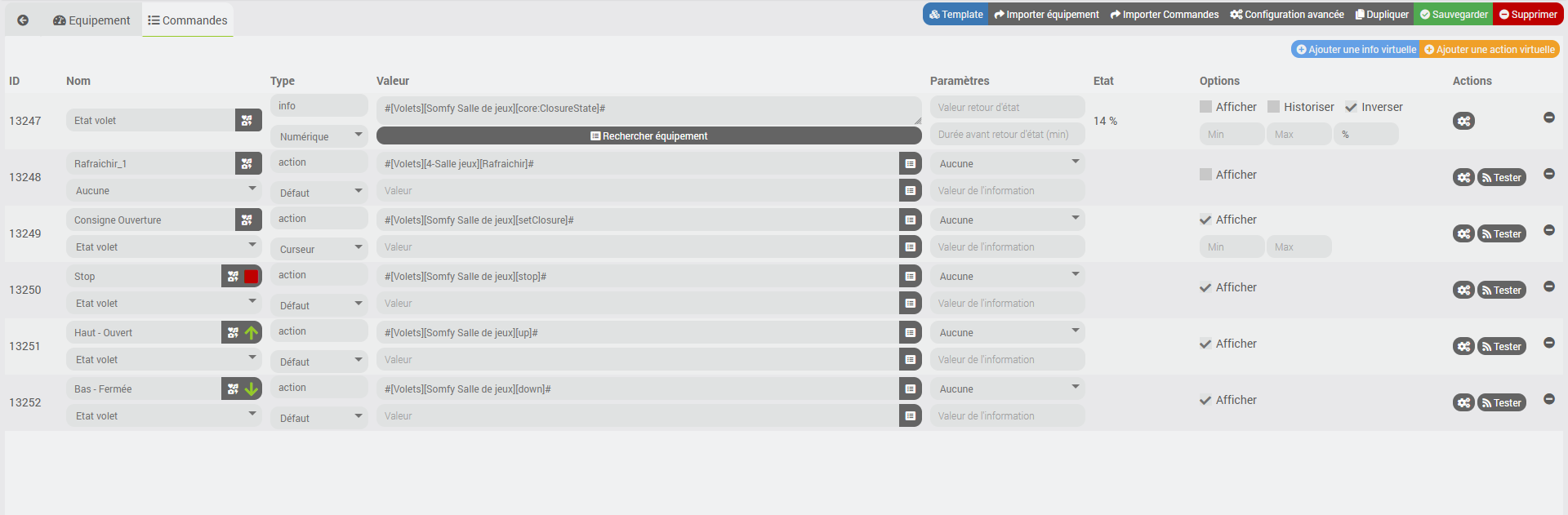

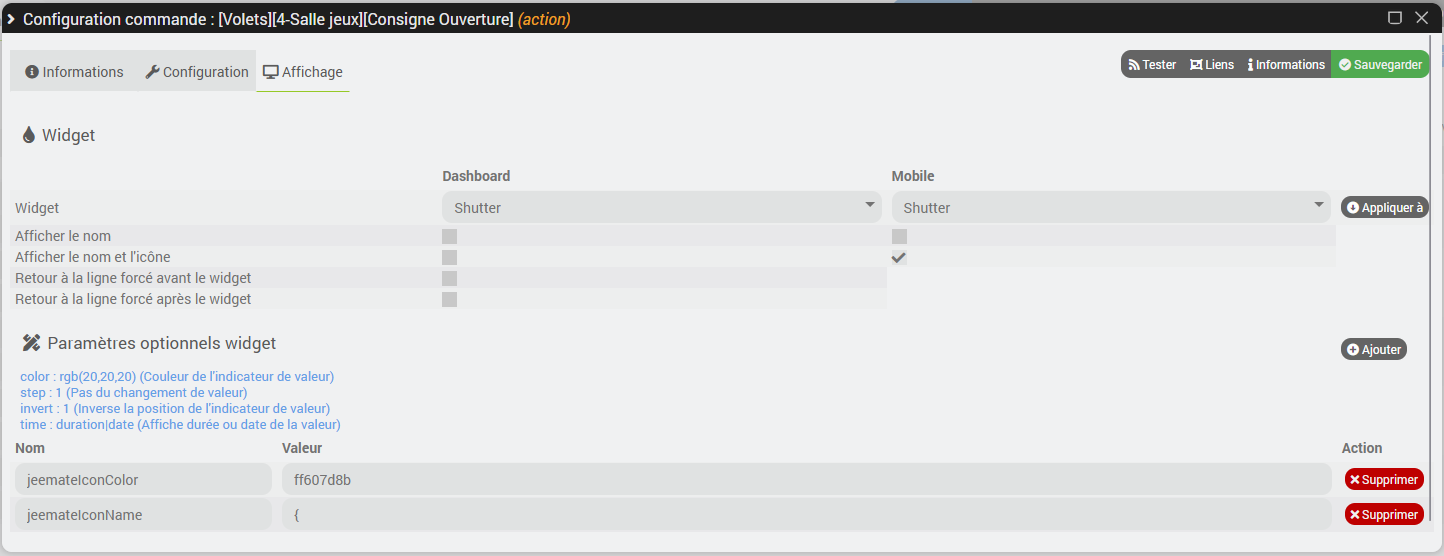

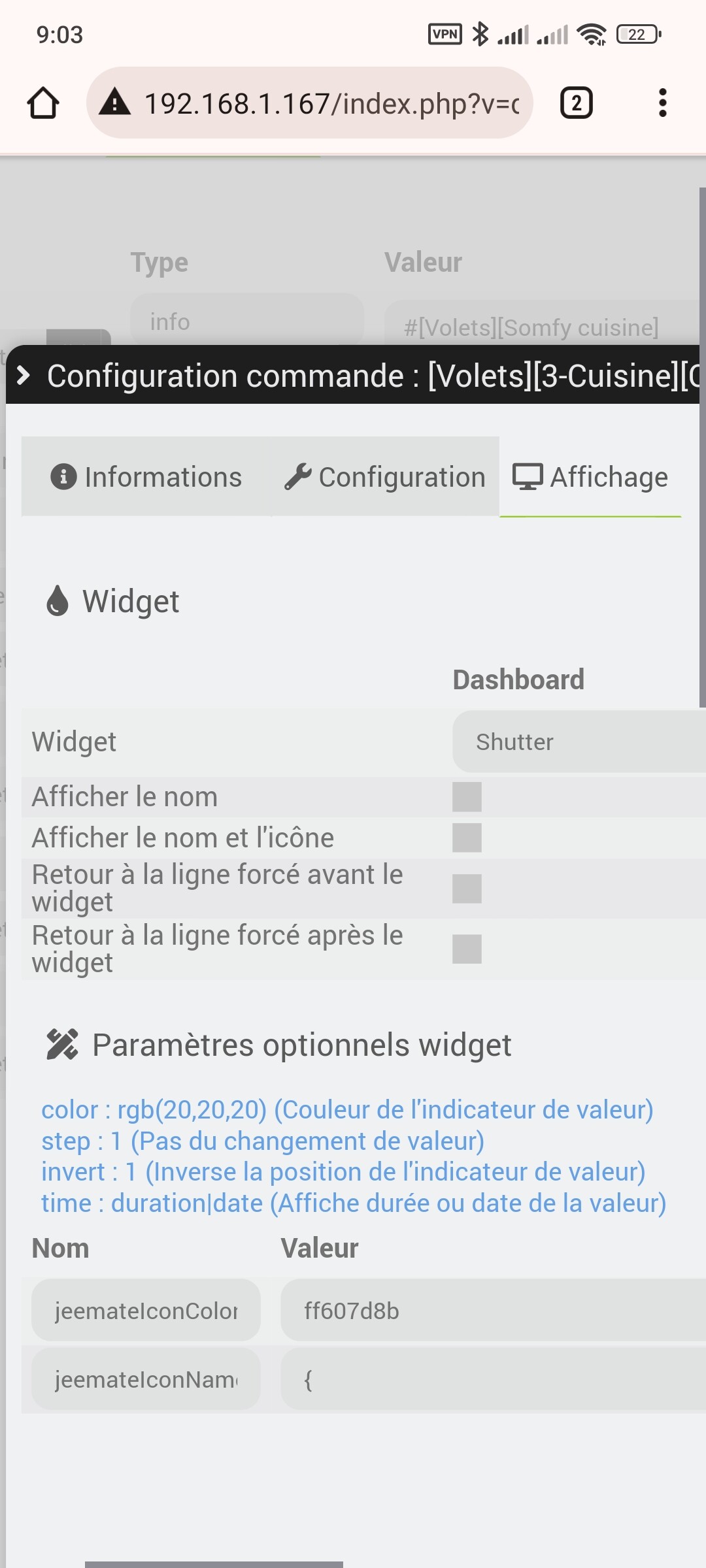

Chaques volets sont des virtuels avec les commandes parametré. Voici l’exemple du bso:
Et voici celui d’un volet:
Comme tu peux le voir, c’est le meme parametrage. Mes BSO sont ni plus ni moins que des volets pour jeedom

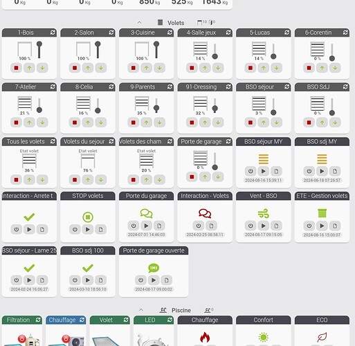

Je viens d’essayer la solution : Tuile volets roulants - Bug d’affichage. sous Chrome, Edge, telephone portable … Tous réagissent de la même manière:
Sur le dashboard, l’affichage de mes volets roulants n’est pas correct. Lorsque je clique uniquement sur les volets, ceux-ci continuent de mal s’afficher. Cependant, si je rafraîchis la page, l’affichage redevient correct.
Puis je clique sur volets uniquement :
La, le bug d’affichage est toujours présent
Puis je rafraîchi la page :
La, les widgets s’affichent correctement…

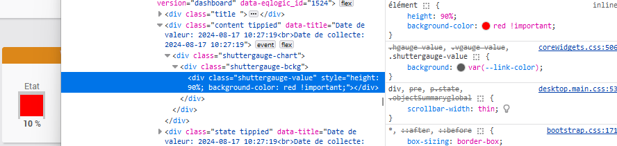

Tu peux tenter un F12 et cliquer sur les zones qui buguent.
Tu regardes ensuite dans le debugger les différences de css attribuées entre ceux affichés correctement et les autres.
Après, il faut voir de quels fichiers viennent les css de ceux qui provoquent le bug.

2 - Si en n’affichant que l’objet Volets, c’est correct et qu’en affichant Volets et Piscine ça ne l’est plus, c’est qu’il y a dans Piscine un widget qui change le remplissage d’un div html de class « shuttergauge-value »
Exemple de ce que propose Noodom sur mon volet rouge:
Complètement à droite, le css où sont définis les attributs de représentation.

Du coup le fait d’avoir des lames, ou alors des traits noirs, c’est exactement le bug que je signale
En aucun cas je souhaite avoir ce genre de lame.
