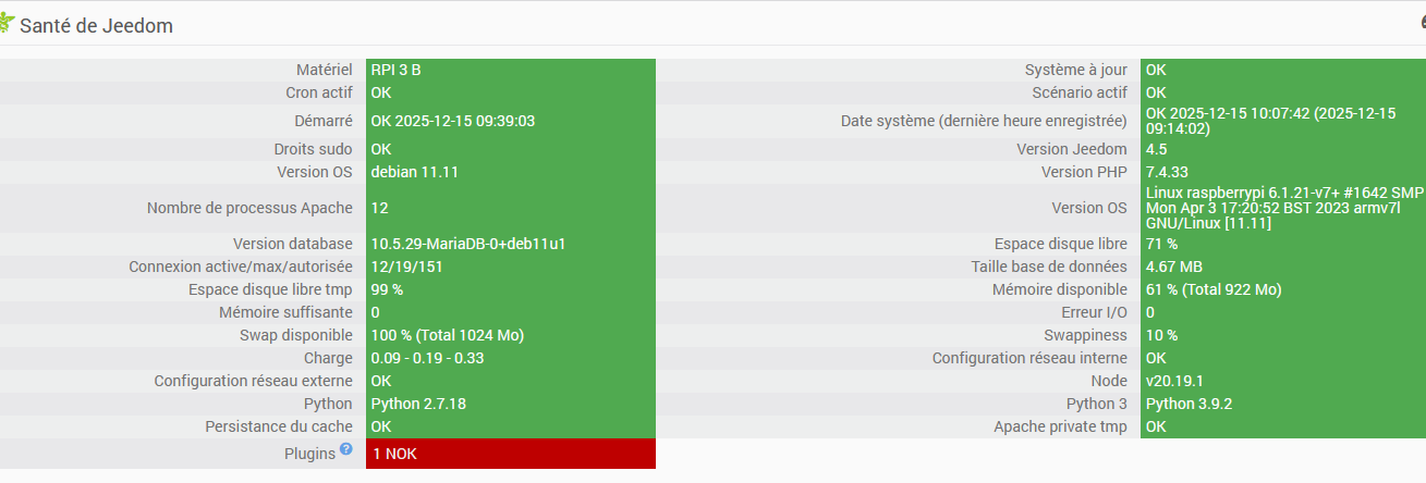

Je suis avec un rpi3B donc 64 bit
Je ne crois pas mais comme vous ne donnez pas la page santé, difficile de vérifier. Et si c’est bien le cas, il faudrait probablement passer en debian 11 32 bits pour éviter les soucis.
Mais la remarque principale est que le pi3b n’est pas adapté pour ttscast et jeedom.
Merci pour ces informations
Vous me conseiller de passer sur un RPI4 ou un autre ?
C’est bien debian 32 bit.
C’est une possibilité mais je ne connais pas assez le matériel actuel pour faire un conseil avisé.
