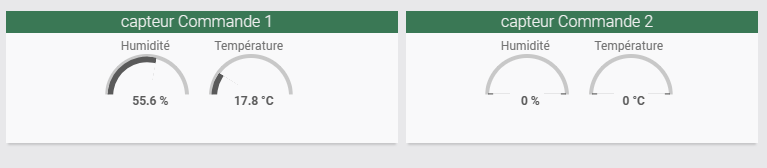

Explication : J’ai fait une commande en janvier et une autre en février.
Tous les capteurs de la premières commandes se sont intégrés sans problèmes avec le plugin ZIGBEE (remontée température et humidité ok); par contre tous les capteurs de la 2 ème commande ne remontent rien (0).
Voilà une fois que l’on a dit cela, je ne vois pas bien maintenant comment avancer !
