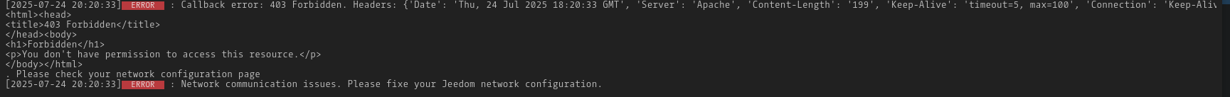

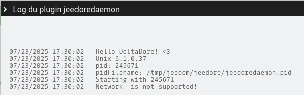

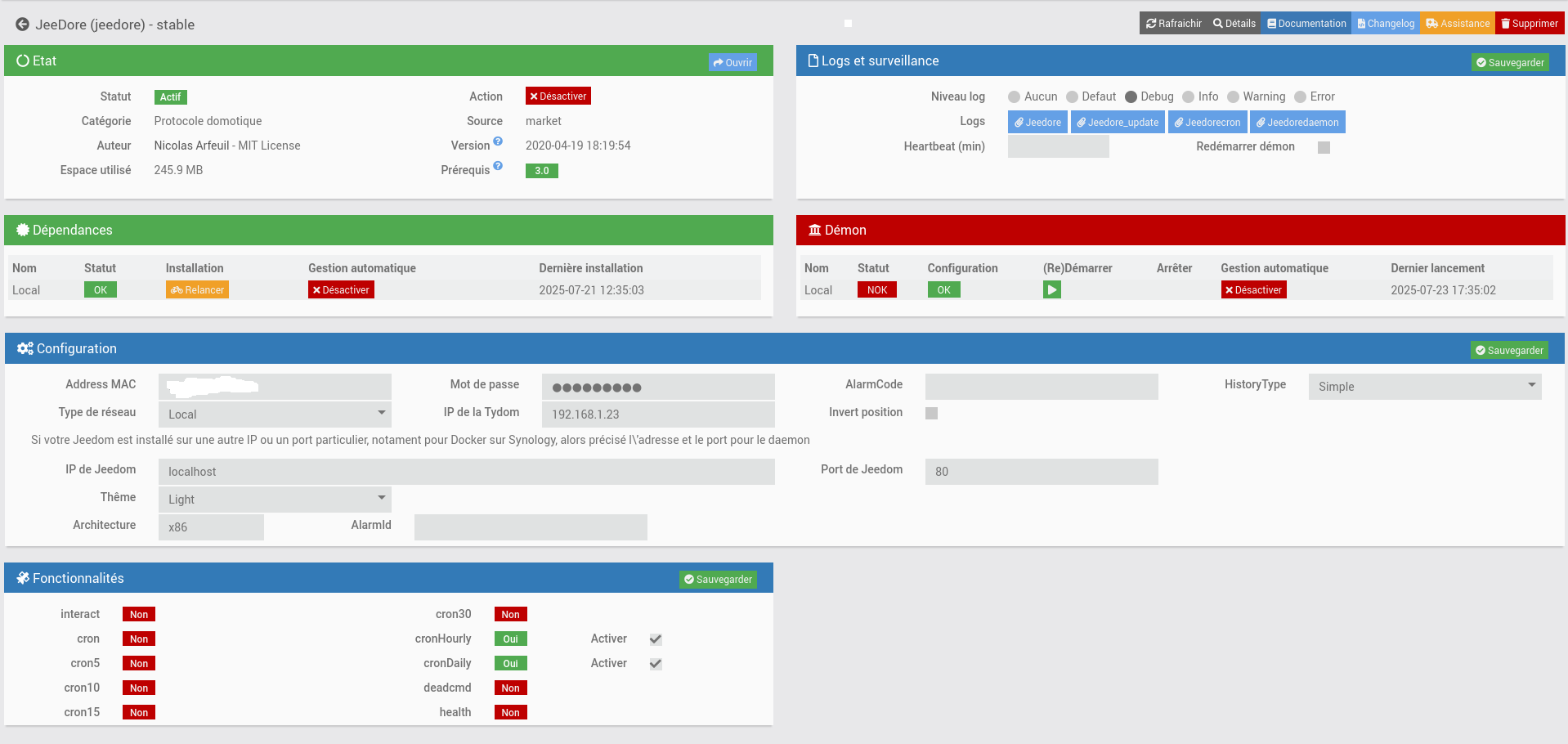

Bonjour a tous, j’ai besoin d’aide pour configuer le plugin Jeedore. Mon jeedom tourne sur un tiny PC lenovo sous Debian et je cherche a communiquer avec une box Tydom Home. Je suis a court d’idées. Le statut du demon est toujours NOK suite de multiples essais. J’ai vu passer beacoup de postes sur ce sujet mais aucun de correspond réellement a ma situation. dans le log du jeedoredaemon j’ai un message « Network is not supported » (photo a l’appui). J’ai vu que le mot de passe pouvait etre en cause donc je me suis penché dessus mais après pas mal de tentatives pour le retrouver et en recréer un, je ne sais plus quoi faire et je ne sais même pas si c’est ca mon problème.

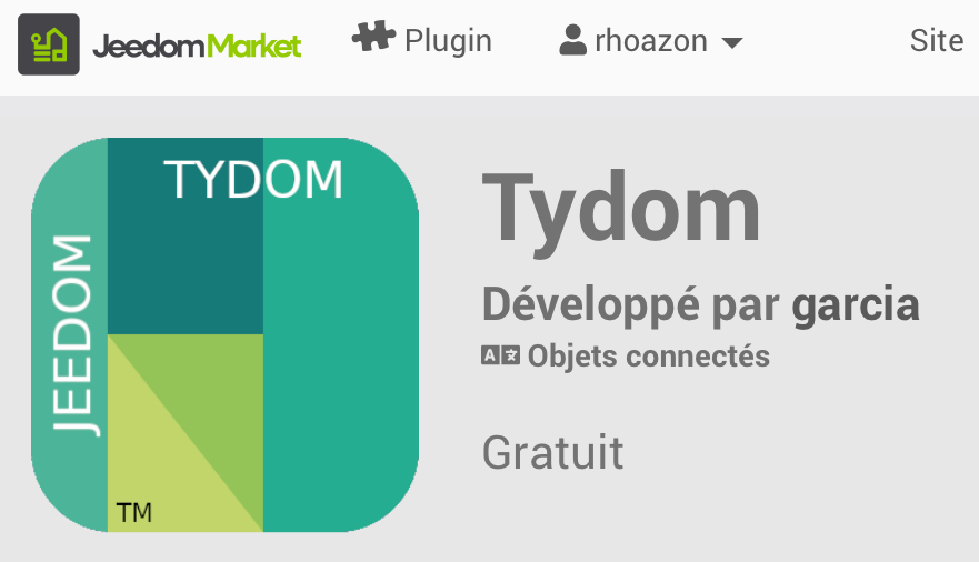

il y a un autre plugin tydom il me semble
essayer avec celui la jeedore n a pas été mis a jour depuis 2020
je ne suis pas chez moi mais je fonctionne avec l autre et pas de souci sous debian 11 et jeedom à jours
EDIT : en beta : Jeedom Market
Bonjour, merci pour ta réponse. L’autre plugin est gratuit ou payant ? Ca m’embête d’avoir payé celui la et de ne pas arrivé a le faire marcher.
Petite précision, je suis sous debian 12, est ce que ca pourrait avoir un lien avec le fait que je n’arrive pas a le faire marcher ?
Je ne trouve pas le plugin dont tu parles sur le market
Il a dit qu’il était en béta, avez-vous configuré le market pour avoir accès aux versions beta des plugins ?

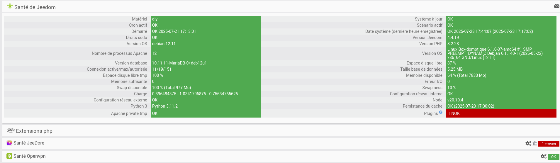

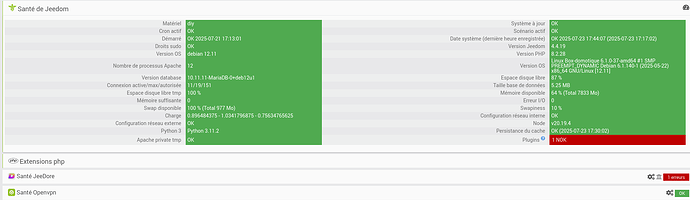

j’ai réussi a démarrer le démon en mettant a jour Jeedom… Mais je pense que j’ai toujours le problème avec ce mot de passe.

Comme beaucoup d’entre nous, tu galères avec le mot de passe de ton boitier Tydom. Quelque soit le plugin que tu utilises c’est le mot de passe du boitier. Visiblement le mot de passe par défaut ne fonctionne pas. Voila, un test que tu peux réaliser :
Tu changes le Network en DISTANT,
Dans ce cas, c’est le login / mot de passe de ton compte deltadore (le même que pour l’application mobile ).
Cela doit fonctionner sans pb.
Si tu as un box Tydom Home, il me semble que tu ne puisses pas récupérer le mot de passe. Mais cela mérite quand même d’ouvrir un ticket auprès du support client Delta Dore, ils sont plutôt performant.
