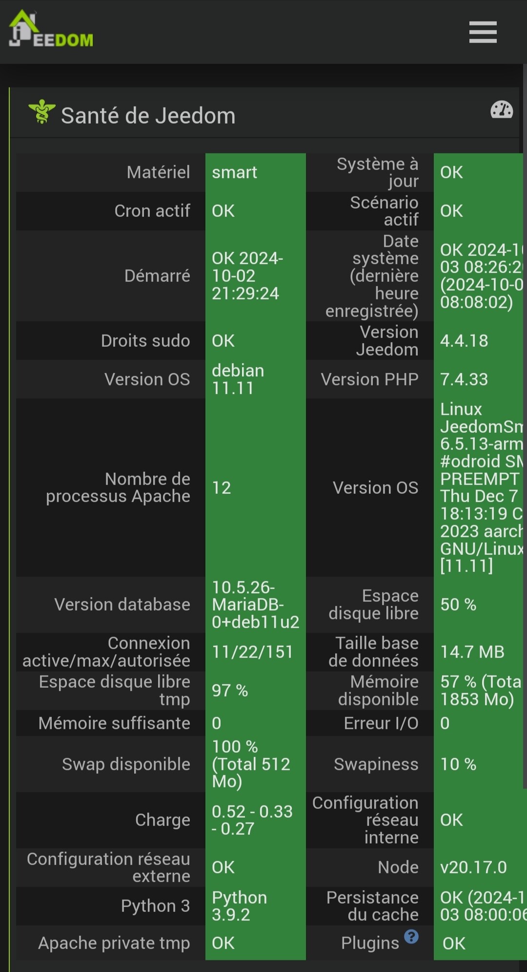

Tout est dans le titre, je viens de migrer en debian 11 emmc 16go domadoo
Migration RAS MAIS plus aucun module Deconz reconnu (comme à chaque upgrade)
J’ai été obligé de les ré-apparairer un par un.
