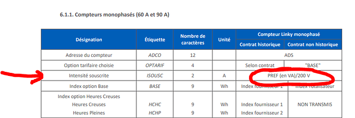

bonjour @frixo, je ne pourrai pas te traduire tout ce qu’à voulu dire @Jean-Baptiste mais au moins dans la doc enedis que j’ai mise dans mon post tu retrouves cette information:
Donc chez toi pour 12 kVA l’intensité souscrite est de 12 000 / 200 = 60 A pour du monophasé et si tu es en triphasé c’est 1/3 de pref (en VA) / 200 donc pour toi 12 000 / 3 / 200 = 20 ampères par phase
