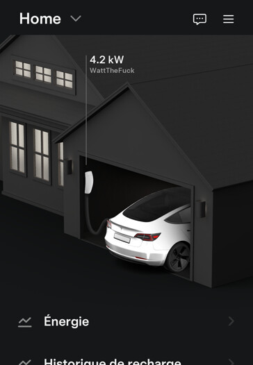

Je me permet de remonté un petit point d’amélioration pour les futures versions, à savoir que si la borne est branché en « 3x230 sans neutre » (triphasé delta) comme c’est parfois le cas en Belgique notamment (et USA), la valeur « Session Power » est incorrect. Ce qui malheureusement fausse toute les données.
La formule de calcul dans ce cas est plutôt: #[Voltage phase]#*#[Ampérage Vehicule]#*sqrt(3) (ex: 230x16x√3 = 6373.94 (au lieu de 230x16x3 =11040)).
