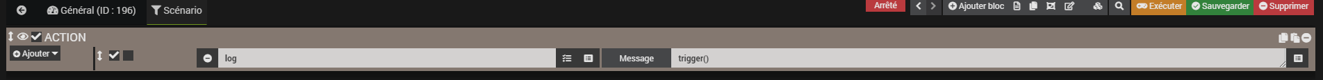

Je viens de faire un test pour un autre besoin et je suis tombé sur cette étrangeté :
Un scénario ultra basique qui ne logge que la valeur de trigger()
Dans les 3 cas de déclenchement testé, on voit la valeur de trigger passer dans les logs

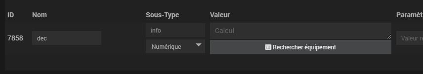

Cependant dans le dernier cas, la valeur de trigger est 0, ce qui n’est pas l’ID de #[Aucun][decl][dec]# => 7858 mais sa valeur au moment du déclenchement => 0
