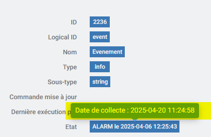

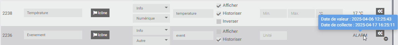

Le souci c’est que le statut du capteur reste en permanence sur « ALARM ».
Il n’y a que la « date de collecte » qui est rafraichie

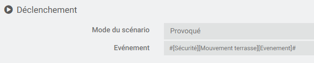

J’aimerais donc que mon scénario se déclenche lorsqu’une nouvelle « date de collecte » est détectée
Une idée ?
Je précise que j’ai essayé de baser l’évènement sur la valeur CollectDate mais le scénario ne se lance quand même pas

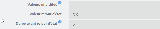

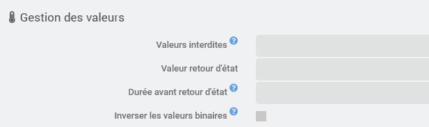

  • Passer la répétition des valeurs identiques à Oui.
  • Essayer de paramétrer un retour d’état, histoire que par exemple au bout d’une minute, jeedom remette la valeur de la commande à une autre valeur.

Merci, j’ai activé la répétition des valeurs, je test demain. Si ça ne fonctionne pas, la valeur de retour d’état est aussi une piste :slight_smile:

Je pense que c’est bon avec la valeur de retour d’état. J’ai déclenché manuellement l’alarme ce soir, et 5min après l’évènement est passé de ALARM à OK grâce à ce paramètre
Donc maintenant que la valeur de la commande « Evènement » change je devrais pouvoir faire fonctionner mon scénario. A confirmer demain :slight_smile:
